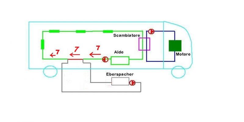

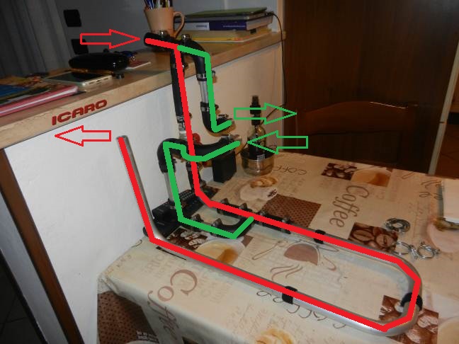

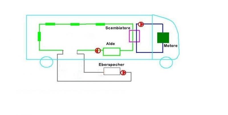

L'ho già spiegato più volte ma provo a rispiegarlo visto che è difficile rintracciare i post su Col . Ho provato ma con scarsi risultati.
Parte 1
Il montaggio in serie sul circuito Alde è molto semplice e consiste nel chiudere i tubi del circuito Alde con due pinze apposite distanziate di circa 10 cm una dall'altra. Le due pinze si mettono in mandata poco dopo la valvola di non ritorno. Si taglia il tubo e si infilano due raccordi diritti sui quali si collegheranno i tubi del riscaldatore supplementare. Si può anche evitare di tagliare il tubo staccandolo semplicemente dopo la valvola di non ritorno , come nella foto sotto del primo impianto realizzato dal concessionario e modificato da me poco dopo in quanto ritenuto  non soddisfacente per l'uso che volevo farne ( La previsione era quella di usare l'Ebe solo in caso di scarsa reperibilità di gas dunque uso Alde 95% - Ebe 5 %).
Quello della mandata dell'Alde va collegato all'aspirazione del Ebe mentre la mandata del Ebe si collega all'altro raccordo.
Finito il lavoro si tolgono le pinze si mette del liquido supplementare in funzione della distanza dei tubi nuovi e si spurga il sistema dall'aria
E' in pratica quello spiegato nell'articolo di **********.
Pregi ; montaggio semplice , quando si usa l'Ebe si può non attivare la pompa dell'Alde dunque meno consumi elettrici.
Difetti: perdita di garanzia certa, il liquido caldo passerà sempre all'esterno anche quando non usate L'Ebe dunque sprecate energia per scaldare l'esterno, è necessario coibentare bene i tubi all'esterno, fate lavorare una pompa ( quella dell'Ebe ) con caratteristiche diverse su un impianto studiato per una pompa più piccola e questo può creare delle bolle d'aria e/o problemi di tenuta nei raccordi ( personalmente mai riscontrati ).
Il montaggio in serie è cosi

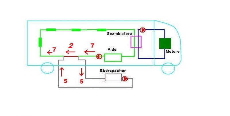

Parte 2

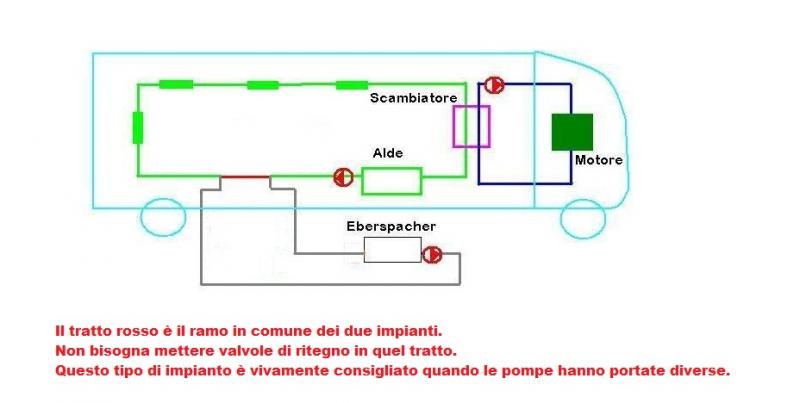

Per evitare che il fluido vada sempre a farsi un giro inutile all'esterno esiste la possibilità del montaggio in parallelo.
Al posto di fare un taglio se ne fanno due a distanza di circa 25...30 cm uno dall'altro dove si infilano delle T di alluminio.
Alla prima T si collega l'aspirazione del Ebe e all'altra la mandata mentre rimane un collegamento diretto tra le 2 T.
Mi raccomando ; SENZA VALVOLA DI RITEGNO ... La valvola di ritegno crea una piccola caduta di pressione ( dunque è come introdurre una piccola resistenza ) che farà comunque passare liquido nel ramo Ebe ( esperienza personale fatta ) .
Con questo impianto che chiamo con  bypass secco quando usate L'Alde i tubi esterni e l'Ebe stesso rimangono freddi ossia nulla va verso l'esterno in quanto il ramo Ebe è molto più resistivo del tratto di bypass.
Il pregio comunque maggiore è che i due impianti lavorano separati ossia una portata eccessiva dell'Ebe non andrà nel circuito Alde ma tornerà in aspirazione dal bypass.
Il difetto di questo impianto è che quando usate l'Ebe dovete sempre accendere anche la pompa del circuito Alde con un surplus di consumo di corrente, comunque trascurabile in quanto la pompa dell'Alde consuma veramente poco.
L'accensione automatica della pompa dell'Alde quando usate l'Ebe è facilmente realizzabile usando il relè che commanda normalmente la partenza delle ventole.

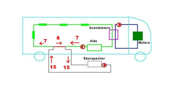

Qui sotto vedete 3 esempi di come si comporta il circuito se le 2 pompe mandano portate diverse
Con Ebe spento
In pratica ogni ramo lavora a se ed è comandato dalla sua pompa.
E' il principio del separatore idraulico
https://www.caleffi.com/sites/d...

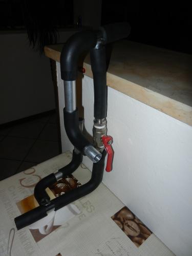

Se volete potete anche realizzare un impianto dovete potete scegliere se farlo lavorare in serie o parallelo o misto .
Basta inserire una valvola a sfera a passaggio pieno , ossia non deve creare nessuna strozzatura, nel ramo di bypass.
La sola utilità è , a mio avviso, se dovesse guastarsi la pompa dell'Alde . A quel punto si chiude la valvola è avete un impianto di emergenza.
