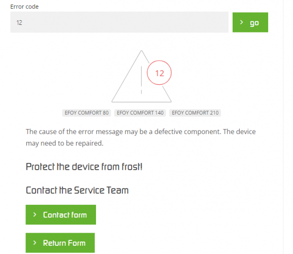

Io per errore 12, sul sito del costruttore, trovo questo ( restituirei l'oggetto...) :
https://www.my-efoy.com/it/serv...

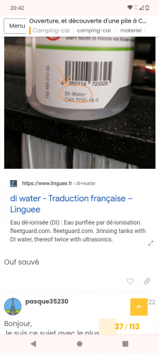

Ho preso l'acqua deionizzata da me in laboratorio e messa nel mio efoy che sta girando perfettamente, poi x carità...io l'ho scoperto da questo thread in francese, io lo parlo quindi x me facile...
https://www.routard.com/forums/...
Vi allego la foto interessata

Beh, ho aperto quel thread francese e ne ho letto per ora circa l'80%... Fa impressione quanti errori di ortografia fanno i francesi (soprattutto thierry16 -per sua stessa ammissione-), scrivono le parole un tanto al kg come si pronunciano e non come vorrebbe l'orthographie, ma questo non toglie nulla al coraggio che hanno avuto a smontare l'apparecchio...
Innanzitutto il forumista boyozinzin nel suo primo intervento racconta che, all'atto dell'apertura dell'Efoy (chiamato "apparecchio maledetto"), si sono sprigionati dei gas nocivi diversi dall'idrogeno, seguiti da una piccola esplosione! Faccia e braccia bruciate, pelle rovinata, portato al pronto soccorso di Purpan a Tolosa.
Forse stava sfumacchiando una paglia mentre apriva il maledetto apparecchio, e il metanolo gli si è incendiato in faccia?
Più avanti nel thread, si raccomanda di accendere ogni tanto l'Efoy (una volta al mese?) e farlo lavorare per mantenerlo attivo.
Poi -non dovrei dirlo qui altrimenti i prezzi di quelli guasti andrebbero alle stelle- dicono che lo stack generatore della corrente è composto di metalli rari e che a seconda dei modelli vale dai 1200€ (Efoy 600) ai 2100€ (Efoy 2200) sul mercato del riciclo. Ormai l'ho detto...

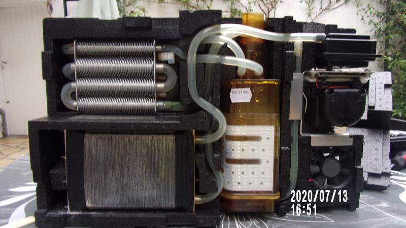

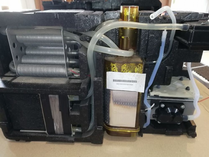

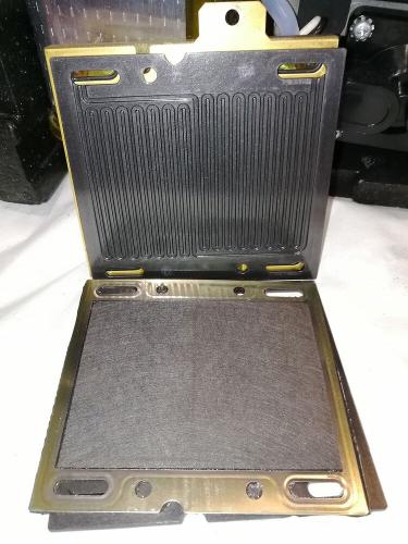

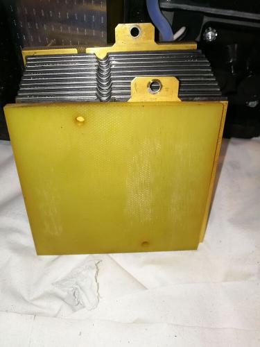

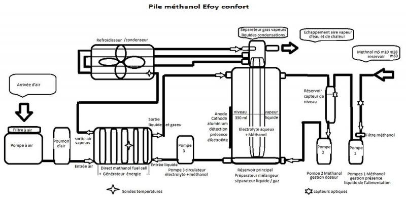

Poi ci sono le foto e uno schema, ne riporto un paio, nella prima si vede il serbatoio giallo dove si versa il service fluid, che hanno misurato contenere 350 ml fino a circa metà del serbatoio (vedi livello nello schema della foto successiva). E' plausibile quindi che ci stia più di una boccetta (100 ml a boccetta), soprattutto se l'Efoy magari è stato appoggiato su un fianco e il serbatoio si è vuotato. Probabilmente se il livello scende sotto i 250 ml, richiederà l'aggiunta di service fluid.
EDIT: N.B. se si fa funzionare l'Efoy ogni tanto, l'acqua prodotta tramite scissione dal funzionamento dell'Efoy ricaricherà il serbatoio giallo, per cui non succederà quasi mai la richiesta di aggiungere service fuel... Ovviamente verrà espulsa l'acqua in eccesso attraverso il tubo trasparente, la miscela deve essere mantenuta a 3%+97% ed eccessiva acqua annacquerebbe la miscela stessa!
816d2744c8d49c88977b8a8ea0f26bed64ed367f.jpeg302d8028042bae4d90bb56b9218a9e93ac2f388a.jpeg

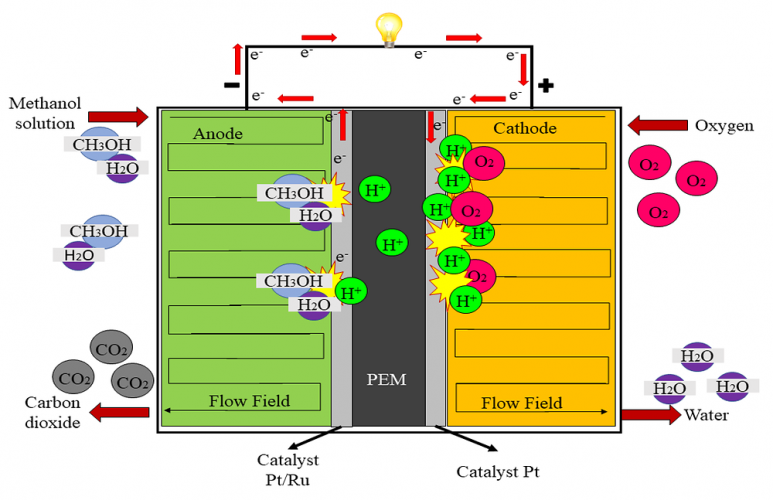

Poi thierry-16 si è cimentato (CON DANNI) nell'arte del piccolo chimico a tentativi, aggiungendo anche acido solforico come se l'Efoy fosse una batteria piombo-acido, nonché etanolo (=alcool etilico), con il risultato che il contenuto del serbatoio è risultato irrimediabilmente inquinato! A questo punto stava cercando di svuotare tutto e di ricreare la miscela originale, che -guardando i link citati- a questo punto dovrebbe essere una miscela metanolo 3% + acqua 97%

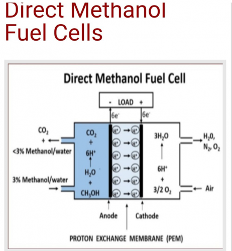

Guardando lo schema, sembrerebbe che il metanolo venga succhiato dal serbatoio M5/M10 e immesso nel serbatoio giallo, dove viene mantenuta una percentuale 3%+97% di metanolo +acqua. Se per inutilizzo o per stazionamento ai 45° sotto il sole la miscela evapora, bisogna immettere il service fluid (= acqua deionizzata ?) per riportare ai fatidici 350 ml il livello del serbatoio giallo. Tramite la pompa (3) la miscela viene immessa nello stack di piastre, dove il mix di vapori di scarico ritorna nel serbatoio giallo, e una parte viene espulsa attraverso il tubo trasparente di scarico (quello che stacchi per immettere il service fluid).
Qui si vede che nello stack entra la miscela al 3% di metanolo, e ne esce (rientrando verso il serbatoio giallo) la miscela con meno del 3% di metanolo (per essere ricaricata di metanolo). Quindi nel serbatoio giallo non abbiamo prodotti "strani", abbiamo soltanto un mix a circa il 3% di metanolo + acqua
Più avanti, sempre thierry-16 segnala che RS Components vende 5 litri di acqua deionizzata a 14,67€. Se ne ricaverebbero circa 50 boccette di service fluid...al prezzo attuale circa 400€. Un bel ricarico per SFC! Ma è acqua etichettata come roba da camper...
Ho già scritto abbastanza, per ora posto questo, temo che mi salti la connessione e di dover riscrivere tutto...
EDIT: aggiungo un commento relativo al funzionamento delle piastre di produzione corrente (vedi schema più sopra): Passando attraverso le piastre 6 atomi di idrogeno perdono 6 elettroni che vanno a portare corrente sul cavo elettrico e producono 6 ioni idrogeno H+ (ossia 6 protoni), che sulla piastra di platino alla fine della Proton Exchange Membrane si ricombinano con 3 molecole di ossigeno O2 per produrre 3 molecole di acqua; L'aria che entra (miscela di ossigeno e azoto + tracce di altri gas) esce come azoto + vapore acqueo + tracce di altri gas. L'idrogeno si preleva dal metanolo (CH3OH),  e un sottoprodotto è anidride carbonica (CO2), che viene sempre espulsa attraverso il tubo trasparente di scarico. L'acqua prodotta dalla reazione e il residuo di metanolo (con titolo inferiore al 3%) vengono reimmessi nel serbatoio giallo, dove la miscela viene riportata al 3% di metanolo dalla pompa (1) che succhia dalla tanica di metanolo, e il titolo giusto viene dosato dalla pompa (2) che preleva dal serbatoio giallo e mixa la quantità giusta di metanolo per arrivare al titolo del 3%. Come lo faccia non si sa, ma probabilmente nell'elettronica c'è un misuratore precisissimo di resistenza elettrica (o magari del pH) che dosa correttamente se l'acqua nel serbatoio non contiene sali che potrebbero alterare completamente la misura e il relativo dosaggio. Da qui la necessità di usare acqua deionizzata. Queste ultime affermazioni sono mie intuizioni e potrebbero non corrispondere (SFC certi particolari del funzionamento non li divulga...).

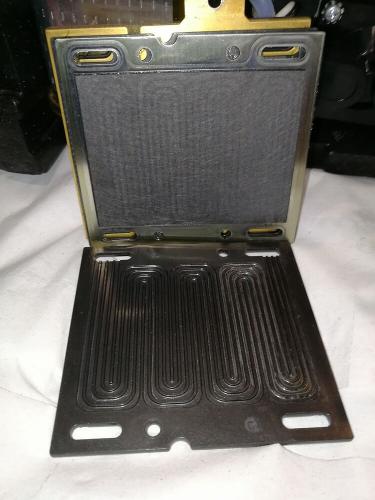

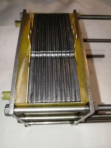

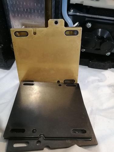

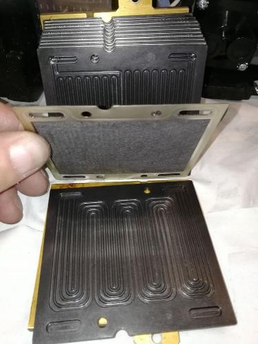

C'è ancora un'immagine, ed è questa:
All'interno del PEM (catasta di piastre tenute insieme con dei bulloni) ci sono lastre di catalizzatori al platino/rutenio e platino, in quest'altra foto si vede -in basso a sinistra- che ci sono meno piastre ed infatti è una foto dell'interno dell'Efoy confort 80 (quella nel post precedente è di un Efoy 1600):
Il gruppo con la serpentina sopra il PEM è il gruppo raffreddatore/condensatore, si vede bene che in uscita dal raffreddatore / condensatore un tubo entra nella parte alta del serbatoio giallo, che è una specie di colonna di separazione fra liquidi e vapori, i liquidi rientrano in basso nel serbatoio giallo, i vapori vengono espulsi attraverso il tubo di scarico (per inciso, è quello che a molti dà o ha dato l'errore 12: controllare tubo di scarico). Nella parte bassa del serbatoio giallo si vede una piastra di alluminio che dovrebbe essere il sensore di livello.
Per inciso, il rutenio vale 28€/g e il platino circa 50€, però un acquirente non si trova a ogni angolo di strada... Un eventuale acquirente deve essere dotato di attrezzatura per estrarre il platino dalle piastre, a occhio lo stack di piastre dell'Efoy 1600 peserà un chiletto, quindi non è platino puro... Ciò detto, per fare 2100€ "bastano" 42 g di platino, o circa una 50ina di grammi di mix platino+rutenio.

Una lunga parte della discussione verte su che liquido usare al posto del service fluid, con delle proposte alquanto bizzarre...
Assodato che il liquido dovrebbe essere della normalissima acqua deionizzata, e che nel serbatoio che ne stanno circa 350 ml (ossia 3,5 boccette), thierry-16 dopo le numerose prove effettuate segnala che l'Efoy si avvia quando nel serbatoio ci sono almeno 100 ml di liquido, ma che non bisogna esagerare a riempire perché probabilmente si sballa la concentrazione del mix acqua + metanolo (che deve essere al 3% di metanolo, mix effettuato in automatica dalla macchina prelevando la quantità giusta dal serbatoio e avendo probabilmente un meccanismo per calcolare la concentrazione, forse sfruttando la conducibilità elettrica del mix). Quindi conviene non inserire più di 2 boccette di service fluid (o 200 ml di acqua deionizzata).

Poi è prevalsa la ragionevolezza e si sono dedicati all'operazione (DELICATISSIMA) di smontaggio/rimontaggio del PEM (Proton Exchange Module), che è l'apparecchio che scinde gli atomi di idrogeno in 1 protone H+ e un elettrone e-. Seguono alcune foto dello smontaggio, i crediti vanno a thierry-16 che coraggiosamente ha provveduto a smontare il suo:
Prima di procedere dà due parole di avvertimento, misurare con un calibro lo spessore dello stack in modo che quando lo si riassembla si serrano i dadi in modo che lo spessore sia identico a quello di partenza, questo perche le lamelle del PEM hanno la consistenza del burro tenuto fuori frigosade potrebbero spianarsi troppo se si serrano troppo i dadi, mentre se si serrano troppo poco non è assicurata la tenuta stagna dell'assieme...
Ecco lo stack del PEM di un Efoy Comfort 80, misurare col calibro la distanza fra le due piastre.
Ecco le prime lamelle del PEM, alcune sono lisce, mentre altre...
... hanno una serpentina (anzi due, una a sx e una a dx) incavata nelle lamelle
Qui c'è un'unica serpentina che parte da sinistra e va verso destra, naturalmente bisogna mantenere l'ordine e il verso per riassemblare il tutto correttamente. Ci sono anche due fori tondi di registro per allineare le piastre, i fori ellittici sono quelli connessi ai tubi che portano il mix acqua + metanolo da una parte e l'aria dall'altra parte
Sulla piastra che viene tenuta con le mani si può notare l'impressione della serpentina sulla lamella adiacente
Questo è lo stack ricostituito, ma le piastre non sono ben allineate, altrimenti si vedrebbe attraverso i fori tondi: quando si ricostituisce lo stack, usare due punte da trapano (o barrette tonde del giusto diametro) come riscontro.
Dopo quando si serrano i bulloni che tengono insieme lo stack, fare in modo che lo spessore sia identico a prima dello smontaggio (già detto, ma meglio ripetere). Durante lo smontaggio aveva riscontrato delle tracce di sostanze estranee (per forza, aveva provato di tutto, anche l'acido per batterie!) e con pazienza aveva pulito tutto...
