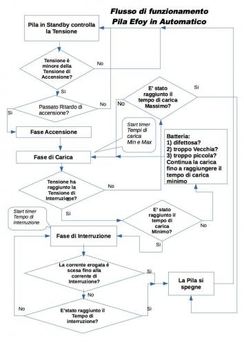

Inserito il 23/11/2024 alle: 17:38:16
Non avendo altro da fare ho prodotto un diagramma di flusso del funzionamento della Pila EFOY, sperando di fare cosa gradita a tutti coloro che non hanno mai avuto il tempo di vedere in maniera un po più analitica il processo di ricarica dell'Efoy lo pubblico su questo 3d.
Partendo dallo Standby, seguire le frecce direzionali
Buona lettura, anzi buon viaggio.
Modificato da Elletufo il 23/11/2024 alle 17:39:30

Non avendo altro da fare ho prodotto un diagramma di flusso del funzionamento della Pila EFOY, sperando di fare cosa gradita a tutti coloro che non hanno mai avuto il tempo di vedere in maniera un po più analitica il processo di ricarica dell'Efoy lo pubblico su questo 3d. Partendo dallo Standby, seguire le frecce direzionali Buona lettura, anzi buon viaggio.
Lavoro encomiabile, ma personalmente faccio fatica a leggere, l ideale sarebbe mettere il documento su qualche piattaforma (per esempio Dropbox) e poi mettere il link cos' che si possa scaricare con la buona risoluzione che si merita.

In risposta al messaggio di IZ4DJI del 24/11/2024 alle 16:25:44
Grazie dell'encomio, sei troppo buono!
https://www.dropbox.com/scl/fi/...
Spero di esserci riuscito, sai, sono poco pratico di queste cose.
fammi sapere se è scaricabile.

Grazie dell'encomio, sei troppo buono! Spero di esserci riuscito, sai, sono poco pratico di queste cose. fammi sapere se è scaricabile.
Gia ricevuto espressamente, ma lo ho anche scaricato da qui per confermarti che funziona.
Uno che fa diagrammi degni di un professore universitario di Fisica,  mi fa ridere che si inciampi in Dropbox wink
Ora do energia al cervello con un piatto di passatelli wink e poi studierò il tuo diagramma con la attenzione che merita smiley
Inserito il 26/11/2024 alle: 08:52:23
Ieri sera con calma ho guardato lo schema e cercato di analizzarlo bene, che dire, direi perfetto, gran lavoro, grazie. yes
Lo ho fatto in modo più semplice
Ho fatto COPIA sullo schema
Scaricato su Word
Ingrandito un poco ai bordi
Stampato
    E si legge perfettamente  wink
