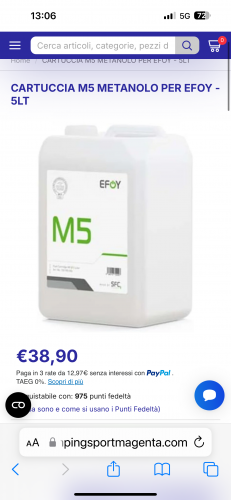

cartuccia: Ho comprato una 5lt nuova ... ricordavo costasse meno... 48€ da camperis a Modena...
errore cartuccia non più presentato e non ha avuto problemi ad aspirare senza inclinare la tanica stessa.

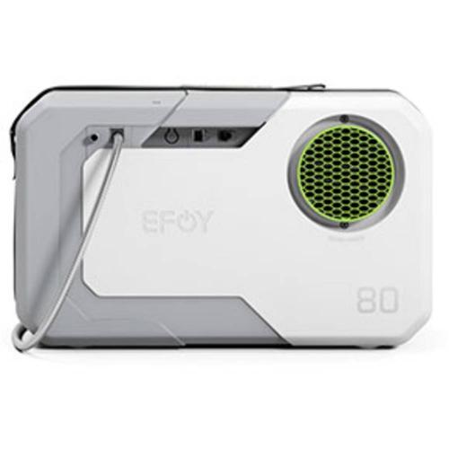

quale modello è?
L ultimo?
Se quello in foto (come il mio 150)  si fa tutto dalla app del telefono, anche se non ho mai neppure guardato e neppure sapevo che ci fosse quella taratura.

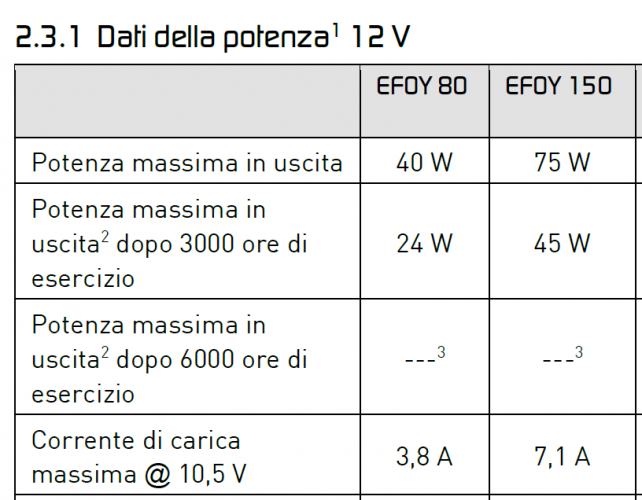

Se guardi le tabelle sul manuale, vedi che la potenza prodotta in Watt è costante, mentre quando danno i valori di A di carica, sono sempre indicati a un certo voltaggio, perchè a potenza costante, aumentando i volt calano gli amper e vice versa.
Con le variazioni di voltaggio possibili su una AGM (diciamo tra 10 e 14v), non sono differenze enormi, ma un po varia.
Per esempio Efoy 80 produce come masimo 40W di potenza  che sono 3,8A @ 10,5v (3,8A x 10,5V = 39,9W)
Se prendiamo i 39,9W ma a 13v , gli Amper diventano 3.  (40W / 13v = 3,0A)   quindi una differenza di 0,8A  penso che tra batteria molto scarica o molto carica comunque non possa variare piu di 1A ma nell uso pratico è difficile, che comunque su quei valori è circa un 25% senza pretendere di essere precisi.
