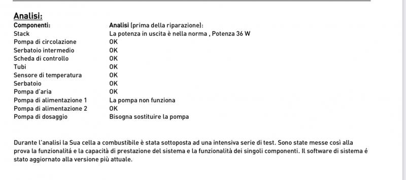

mandare in assistenza perché non funzionava la pompa di aspirazione e purtroppo l’importatore ha avuto un problema con la spedizione e l’efoy è rimasto per quasi un mese in un magazzino a gennaio. Mi sa che in quella occasione ha preso una gelata allora. Naturalmente il tipo si è solamente scusato per il ritardo. Adesso ho capito… Grazie e aspettiamo i dati rendimento/ore di altri utenti, D.

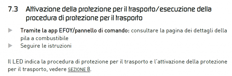

Però, ora mi viene in mente che nella terza serie, c'è una procedura da attuare prima di una eventuale spedizione o stoccaggio in posti freddi, si fa fare con la app questa procedura che in pratica svuota dal liquido tutte le parti delicate che potrebbero subire danni dal freddo.  Non so però se è guasto se tale procedura possa essere attuabile.

Allora potrebbe essere anche che dalla Germania sia stato rispedito dopo uno svuotamento del fluido e quindi lavora male. Forse facendo un rabbocco potrebbe migliorare la resa?
Nel rapporto della riparazione nel quale è indicato che la potenza della pila era nella norma 36w.

Se l Efoy fosse impostato sulla modalità di trasporto (ma forse esiste solo nella tera serie? Il tuo è gia terza serie, quello con la griglia verde o seconda serie, il Confort,quello bianco?) cercando di accenderlo te lo comunica e bisogna fare la manovra per togliere la modalità di trasporto, come da manuale.

E' una prova che puo escludere che il problema sia la tensione BS comunque abbastanza altina. Visto che l apparecchio da una certa potenza massima in Watt, aumentando la tensione della BS, calano gli Amper prodotti, e viceversa con tensione BS bassa aumentano gli A prodotti.
Visto che è certificato dal test che produce 36W,
a 12v produce 36/12=3A
a 13v produce 36/13=2,6A
a 14v produce 36/14=2,5A
ma questo suppongo in teoria e in condizioni di test da laboratorio, quindi mi aspetterei in pratica un po meno.
