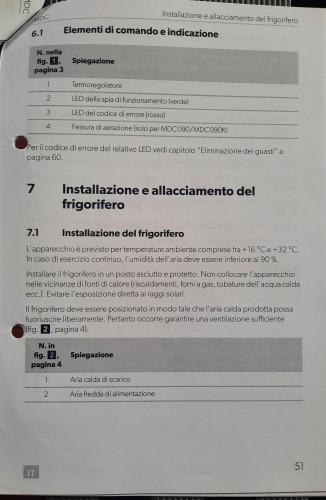

Dometic MDC90: come scritto da Armando, punto7.1 "l'apparecchio è previsto per temperature ambiente comprese fra +16° e +32°".  Così recita il libretto di installazione/uso...
Ma max +32° sono un po' pochini. Purtroppo lo ho anche io. Vittorio.
Modificato da vadopiano il 31/03/2023 alle 18:59:04
