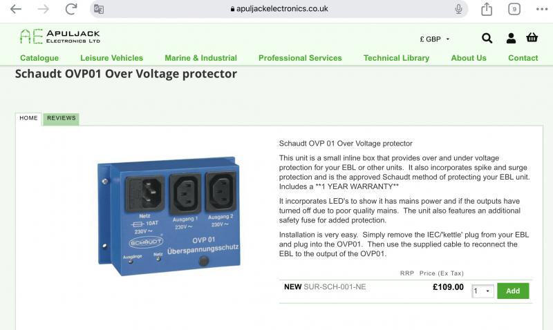

Ciao Red007
In passato avevo preso in esame il medesimo dispositivo della Schaudt, ma poi mi sono accorto che, nel mio caso, con una EBL 262-3 non avrei mai avuto una protezione adeguata. Le caratteristiche tecniche dell’OVP 01 infatti, sono quelle di un protettore di sovra e sotto tensioni, che collega la rete presente in ingresso con le uscite, solo quando la tensione della prima si trova all’interno di un campo che va da 175V a 265V; solo al di fuori di tali valori stacca velocemente le uscite, per riattaccarle automaticamente fino a che questi non rientrano.
Di conseguenza, le apparecchiature collegate all’OVP-01, saranno protette  solo se esse sono in grado di funzionare, all’interno di un tale campo di tensioni. Nel mio caso però, poiché la EBL 262-3 ha un range di tensione di 230V +/- 10 % max (ciò significa da 207V fino 253V)  la Centralina non sarebbe dunque protetta se la tensione di rete salisse fino a 260V.
Lo stesso poi accadrebbe anche per il frigo trivalente Dometic RVM5305 che possiede un range di tensione di 230/240V.
Oltre a ciò, mi sorge anche qualche perplessità sulla sua reale protezione dai fulmini, per quanto sia espressamente citata nel manuale. Ragionando sempre in base ai dati tecnici del manuale OVP 01, infatti, potrai leggere che la velocità di “stacco” dell’apparecchio è inferiore ai 10 ms (millisecondi). Mi paiono francamente tanti per neutralizzare un fulmine la cui scarica corre in pratica alla velocità della luce. Per farti un esempio di merito, lo scaricatore che l’elettricista mi ha montato sull’impianto elettrico di casa per una tale evenienza, ha un tempo di intervento di 25 μs (microsecondi = milionesimi di secondo). Una bella differenza!

Ciao Red007 In passato avevo preso in esame il medesimo dispositivo della Schaudt, ma poi mi sono accorto che, nel mio caso, con una EBL 262-3 non avrei mai avuto una protezione adeguata. Le caratteristiche tecniche dell’OVP
01 infatti, sono quelle di un protettore di sovra e sotto tensioni, che collega la rete presente in ingresso con le uscite, solo quando la tensione della prima si trova all’interno di un campo che va da 175V a 265V; solo al di fuori di tali valori stacca velocemente le uscite, per riattaccarle automaticamente fino a che questi non rientrano. Di conseguenza, le apparecchiature collegate all’OVP-01, saranno protette solo se esse sono in grado di funzionare, all’interno di un tale campo di tensioni. Nel mio caso però, poiché la EBL 262-3 ha un range di tensione di 230V +/- 10 % max (ciò significa da 207V fino 253V)  la Centralina non sarebbe dunque protetta se la tensione di rete salisse fino a 260V.  Lo stesso poi accadrebbe anche per il frigo trivalente Dometic RVM5305 che possiede un range di tensione di 230/240V.   Oltre a ciò, mi sorge anche qualche perplessità sulla sua reale protezione dai fulmini, per quanto sia espressamente citata nel manuale. Ragionando sempre in base ai dati tecnici del manuale OVP 01, infatti, potrai leggere che la velocità di “stacco” dell’apparecchio è inferiore ai 10 ms (millisecondi). Mi paiono francamente tanti per neutralizzare un fulmine la cui scarica corre in pratica alla velocità della luce. Per farti un esempio di merito, lo scaricatore che l’elettricista mi ha montato sull’impianto elettrico di casa per una tale evenienza, ha un tempo di intervento di 25 μs (microsecondi = milionesimi di secondo). Una bella differenza! Un saluto.
Ciao, innanzitutto hai esposto in modo chiaro il funzionamento di questo apparecchio.
L'ho trasferito sul terzo camper e finora, ammettiamo pure la fortuna, non mi è mai successo nulla, escluso una volta in Svezia.
Che dire.
Anche 10 millisecondi in caso di anomalie, secondo il mio modesto parere, può salvarti da problemi agli accessori collegati, che credo sia la prerogativa di questo accessorio, ovvero sovra tensioni e sotto tensioni.
Se poi succede un caso anomalo...
Gianni.

Ciao, innanzitutto hai esposto in modo chiaro il funzionamento di questo apparecchio. L'ho trasferito sul terzo camper e finora, ammettiamo pure la fortuna, non mi è mai successo nulla, escluso una volta in Svezia. Che dire.
Anche 10 millisecondi in caso di anomalie, secondo il mio modesto parere, può salvarti da problemi agli accessori collegati, che credo sia la prerogativa di questo accessorio, ovvero sovra tensioni e sotto tensioni. Se poi succede un caso anomalo... Gianni.

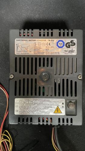

L’elettricista del rimessaggio ha installato un caricabatteria al di sotto del sedile passeggero in modo da far dunzionare il tutto senza dover sostituire tutta la centralina EBL 262-3 dal xosto esorbitante di 870€ circa. Con 250€ quindi si risolve lasciando la centralina al suo posto e sostituendo quindi il caricabatteria fulminato all!interno della centralina. Una buona soluzione che lascerei cosi installando anche appena possibile un sistema anti spike. Ne discuterò. L’oggetto OVP01 non convince infatti neppure me anche se in qualche occasione potrebbe essere di aiuto, ma 140€ non so se ne valgano la pena. Per ora parto e ci penseremo a settembre.  Lascio in foto il caricabatteria ‘provvisorio’ gentilmente montato in emergenza in attesa del nuovo che dovrò acquistare. Buone vacanze a tuttiIMG_3731(1).jpeg
Ho letto nel frattempo su FB, che ad altri è ‘caduta’ da un lato , come è successo a me per due volte, la porta del bagno per via che la rotella di metallo smangia il filetto di plastica che sorregge il tutto. Non ho parole per questi risparmi. Con una colla bicomponente si rimedia, ma i perni si sarebbero dovuti fare in metallo. Anche per la zanzariera, che mi si è rotta, ho provveduto a farla riparare, ma ho montato anche un binario aggiuntivo con tanto di zanzariera acquistata al Merilino ( eh eh ) e dotata di anelli . Così utilizzerò giornalmente quella aggiunta senza sforzare ogni volta l’originale. Posterò due foto del piccolo lavoretto che ha comportato. Magari a qualcuno potrebbe interessare. Ancora buone vacanze a tutti

In risposta al messaggio di giuan del 01/07/2023 alle 20:14:53
Certo Gianni. Se già lo avevi non vedo perchè non avresti dovuto installarlo. Tra l'altro, magari, i tuoi apparati elettrici potrebbero rientrare nel range richiesto. Poi, pur mostrando tutta la mia solidarietà a Red007, per fortuna non è che queste sovratensioni accadano così frequentemente, o almeno non con valori così esagerati e perciò ben tollerati dalle apparecchiature moderne. Si aggiunga poi che, negli ultimi anni, Campeggi ed Aree Sosta, almeno in Italia, hanno dovuto adeguare gli impianti elettrici e questi dispositivi ora sono obbligatori; quindi quando ti attacchi alla colonnina, spesso dovresti avere questa protezione già "a monte". Per quanto riguarda l'eventualità  "fulmini" invece, essendo questi imprevedibili per potenza di scarica, purtroppo, non è neppure detto che, pur avendo uno qualsiasi di questi "scaricatori", per quanto costoso e di qualità sia, non avvenga comunque un passaggio di corrente per induzione con la conseguenza di danneggiare in ogni caso gli apparati elettronici ed elettrici.
La riflessione invece che volevo nella mia precedente suggerire a Red007, al netto del dovuto controllo delle tensioni richieste, è di valutare magari, dovendolo acquistare ora, di installarne uno dedicato all'impiantistica casalinga dove vi è maggiore scelta con caratteristiche superiori e che andrebbe installato prima del magnetotermico ( e salvavita) che sicuramente gia possiede e con una spesa che può essere analoga. Tutto qui.
Con 250€ quindi si risolve lasciando la centralina al suo posto e sostituendo quindi il caricabatteria fulminato all!interno della centralina. Una buona soluzione che lascerei cosi installando anche appena possibile un sistema anti spike. Ne discuterò. L’oggetto OVP01 non convince infatti neppure me anche se in qualche occasione potrebbe essere di aiuto, ma 140€ non so se ne valgano la pena. Per ora parto e ci penseremo a settembre.  Lascio in foto il caricabatteria ‘provvisorio’ gentilmente montato in emergenza in attesa del nuovo che dovrò acquistare. Buone vacanze a tutti Ho letto nel frattempo su FB, che ad altri è ‘caduta’ da un lato , come è successo a me per due volte, la porta del bagno per via che la rotella di metallo smangia il filetto di plastica che sorregge il tutto. Non ho parole per questi risparmi. Con una colla bicomponente si rimedia, ma i perni si sarebbero dovuti fare in metallo. Anche per la zanzariera, che mi si è rotta, ho provveduto a farla riparare, ma ho montato anche un binario aggiuntivo con tanto di zanzariera acquistata al Merilino ( eh eh ) e dotata di anelli . Così utilizzerò giornalmente quella aggiunta senza sforzare ogni volta l’originale. Posterò due foto del piccolo lavoretto che ha comportato. Magari a qualcuno potrebbe interessare. Ancora buone vacanze a tutti
Ciao Red007
Quindi, se ho ben compreso, la centralina funziona mentre ciò che "è andato" è il caricabatterie inserito al suo interno.
Stando così le cose allora, difficile che la causa sia stata una sovratensione importante dell'impianto od un fulmine che invece più probabilmente avrebbe "brasato" prima tutti i circuiti elettronici.
Così sembrerebbe piuttosto che tu abbia avuto un corto circuito.
Un suggerimento. Hai controllato i collegamenti e l'integrità del cavo 220V e il corretto funzionamento del magnetotermico?

Ciao Red007 Quindi, se ho ben compreso, la centralina funziona mentre ciò che è andato è il caricabatterie inserito al suo interno. Stando così le cose allora, difficile che la causa sia stata una sovratensione importante
dell'impianto od un fulmine che invece più probabilmente avrebbe brasato prima tutti i circuiti elettronici. Così sembrerebbe piuttosto che tu abbia avuto un corto circuito. Un suggerimento. Hai controllato i collegamenti e l'integrità del cavo 220V e il corretto funzionamento del magnetotermico? Buona vacanza.
Hai compreso bene. È il caricabatteria che si è guastato. Dico che sul Garda, durante il temporale, il salvavita era scattato. Una volta riarmato avevo finito le vacanze tranquillo mantenendo lo stesso cavo. Solo ora, pochi giorni prima della partenza, ho ricollegato il van con lo stesso cavo ed è successo il guaio. Ho un secondo cavo e quindi lo collegherò controllando il primo. Grazie del suggerimento.
In base al tuo racconto allora, io sostituirei anche da subito il magnetotermico ed il differenziale saltati durante il temporale.
Potrebbe esserci la seria possibilità che si siano starati.
il frigo a 230V passa dalla Schaudt ?
Il ragionamento che fai è sbagliato, riflettici bene

il frigo a 230V passa dalla Schaudt ? Il ragionamento che fai è sbagliato, riflettici bene
Io l'ho sempre e solo installato a monte della centralina EBL che, a tutti gli effetti, sovraintende e gestisce l'impianto elettrico del camper.
è una scelta personale.

In risposta al messaggio di PDR del 03/07/2023 alle 14:31:15
Ciao. Per il frigo trivalente, dalla Schaudt, transita il solo circuito che alimenta il funzionamento a 12V.
Per la funzione di alimentazione a 220V invece, il collegamento è diretto al magnetotermico. Puoi verificare ciò consultando nelle istruzioni lo schema elettrico del frigo.
L'OVP 01 permette di collegare, oltre la Centralina, anche altre utenze, per cui, nella mia precedente, alludevo alla possibilità di collegarci anche il frigo (solo per il 220V). Però nel mio caso perlomeno, questo non sarebbe tutelato se ci fosse una sovratensione tra i 240 ed 265V. Un saluto.
