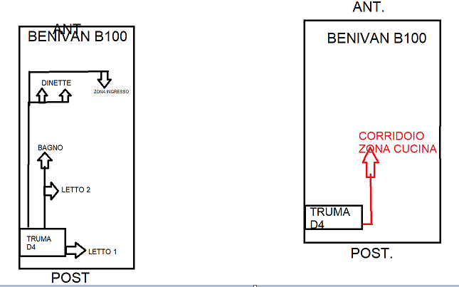

Ciao Furio, non ho un Malibù ma un van 540 di altra marca (Trigano), ho seguito le migliorie che hai fatto al van e in parte ho provato ad imitarti, a volte con successo a volte meno, fattosta che a -27° sono sopravvissuto e con un van di basso livello mi ritengo abbastanza soddisfatto. Veniamo al dunque, mi rimane una miglioria da fare, ottimizzare la canalizzazione della stufa (Truma D da 4000w) perchè essendo posizionata sotto il letto c'è una discreta differenza di temperatura rispetto alla dinette, che ovviamente viviamo maggiormente rispetto al letto in cui con un pigiama e un piumone si sta bene anche con stufa al minimo. Chiedevo quindi un tuo consiglio su come fare perchè la canalizzazione è davvero pessima: dalla Truma escono 4 canale:
1- diretta verso l'anteriore, a servizio di 2 bocchette zona dinette che per forza di cose tengo sempre aperte,
1- diretta verso l'anteriore, a servizio di 1 bocchetta zona portellone laterale, che tengo sempre aperta
1- sotto il letto, a servizio di 1 bocchetta, zona portelloni, del tipo che non si può regolare (secondo me è quella che la Truma "usa" per dissipare il calore, e fa un caldo allucinante)
1- serve 2 bocchette di cui una sotto il letto che tengo chiusa e 1 in bagno che tengo leggermente aperta
Vorrei lavorare su quella in zona portelloni, che reputo la più inutile e invalidante, alcuni mi hanno suggerito di cambiare il tipo di bocchetta, metterla regolabile e chiuderla, ma sinceramente non so se possa funzionare, sia perchè essendo una canala a servizio di 1 unica bocchetta, quel "calore" rimarrebbe nella canala e non verrebbe sfruttato, inoltre secondo me manderei in blocco la Truma per troppo calore non dissipato; pensavo invece di mettere una L, aggiungere 1 metro di tubo e portarla "fuori" dal letto nella zona che da sulla cucina, l'intervento non sarebbe invasivo tanto sotto il letto ho spazio (metto anche un paint, mi scuso per l'obrobrio ma non so usare altri strumenti grafici), cosa ne pensi? Avresti alternative e/o suggerimenti? Naturalmente la domanda è rivolta a tutti i possessori di Malibù, che so che in passato ha sofferto lo stesso problema. Grazie!

Ciao Bicio, non conosco la disposizione tecnico impiantistica del tuo van, quindi posso darti solo dei consigli di carattere generale.
Sicuramente il sistema di riscaldamento è sbilanciato, avendo il 50% della portata d'aria che esce vicino alla Truma (di per se già un grosso generatore di calore), quindi per giunta con aria avente temperatura ben maggiore di quella che arriva davanti.
Nel mio solo un tubo dei 4 è dedicato alla parte posteriore, e basta e avanza.  Se hai  modo di portare dell'aria davanti, nel senso che hai spazio per fare passare il tubo, quello è sicuramente da fare. Anche eliminando del tutto una bocchetta e collegandoti direttamente (senza raccordi a Y, ma in linea), ancora meglio.  Tieni conto che oltre al fatto che le bocchette non vanno chiuse per non surriscaldare la Truma, anche chiudendole le saracinesche non sono stagne ed inoltre il tubo si surriscalda ugualmente, dissipando calore.
L'altro consiglio che ti posso dare per migliorare il confort ( e lo metto trai primi) è di coibentare bene il portellone laterale e montare una guarnizione aggiuntiva inferiormente, per eliminare definitivamente quella sensazione di freddo alle gambe quando sei nella dinette.
Isolamento sui vetri cabina (interno o esterno che sia)  e una bella e spessa moquette (la mia è venti mm. di spessore, fatta appositamente) nel pavimento cabina, completano gli interventi.
Ce ne sarebbe ancora uno, specie se tu, come me, usi il mezzo in montagna, ma devi spendere: un bel bruciatore che riscalda l'acqua motore (io lo monterò questa settimana), ti permette di avere aria calda a piacimento uscente dal cruscotto, e a quel punto risolveresti al 100% il bilanciamento del calore, con gli ulteriori  vantaggi di avere una doppia unità riscaldante e di non avere problemi di avviamento neanche a -40.
Quindi in pratica condivido i tuoi ragionamenti e non posso che essere contrario al consiglio che ti hanno dato.

Perfetto grazie mille, allora intanto procedo con le cose "semplici". Immagino che tu abbia preso un webasto Thermo top; l'alimentazione la prende dalla batteria servizi? So che è abbastanza energivoro, la spesa totale a quanto ammonta? Ci sto facendo un serio pensiero ma devo ancora capire per quanto tempo terrò questo van e se in caso ammortizzerei la spesa, Grazie!
