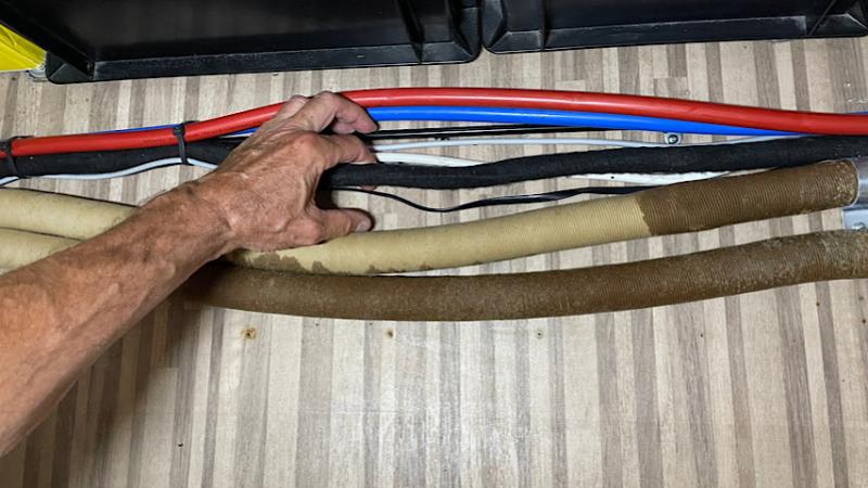

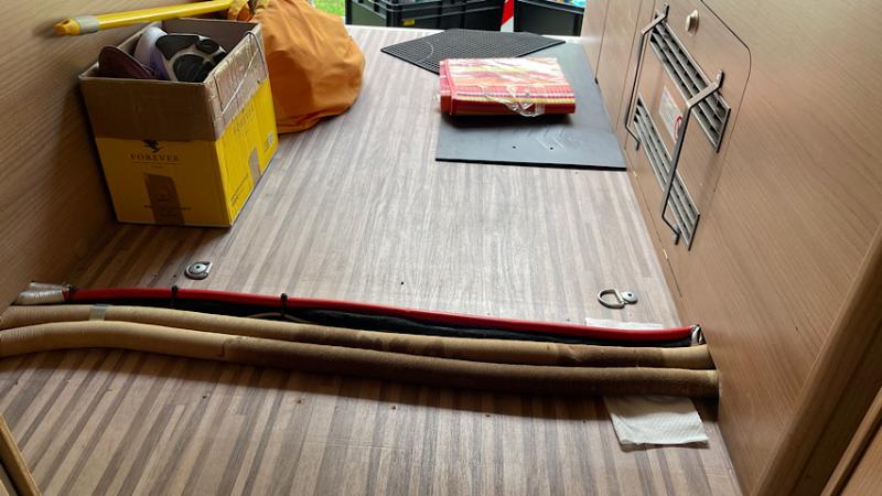

Un tubo o una fascetta possono mollare an he sulla navicella spaziale, non ti devi deprimere per questo.
Detto questo, il tuo modello ha an ora i tubi che attraversano il vano bagagli, i più recenti lihqnno datti passare sotto alla scocca isolati in un guscio.
Quindi hai la possibilità di controllare più facilmente.
Avendo il Malibu la pompa di tipo sommerso, comandata dai rubinetti, la perdita la puoi avere solamente con un  rubinetto acqua aperto in modo da avere pressione nei tubi. Apri quindi un rubinetto e poi controlla dove esce l'acqua, aprendo per primo lo sportello della truma, poi controllando i tubi che hai postato in foto, che poi vanno a finire dietro alla parete del mobile sotto al letto.

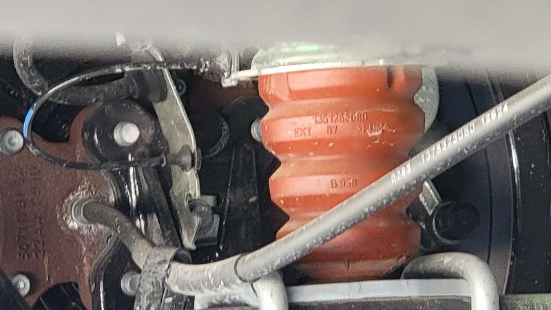

Telaio light su 640 con peso del tetto e tutto il resto, in ordine di marcia hai le sospensioni a pacco e i colpi li sentirai tutti, a scapito del confort e degli scricchiolii degli arredi. Esperienza fatta, te lo garantisco. Ti renderai ben presto conto di dover mettere mano a balestre molle e ammortizzatori, il lavoro è di un giorno ma metti già in preventivo 2/3mila euro. I concessionari , per incompetenza o volutamente per motivi di contenimento del prezzo finale , continuano ad allestire e ordinare mezzi senza telaio Heavy che costerebbe all'utente la metà di un successivo intervento alle sospensioni.
Per fortuna, avendo il cambio automatico, avrà i freni grossi dell'Heavy di serie, appena sufficienti per fermare in velocità la massa del mezzo. I light con cambio manuale hanno freni piccoli che soffrono molto di surriscaldamento delle discese di montagna.

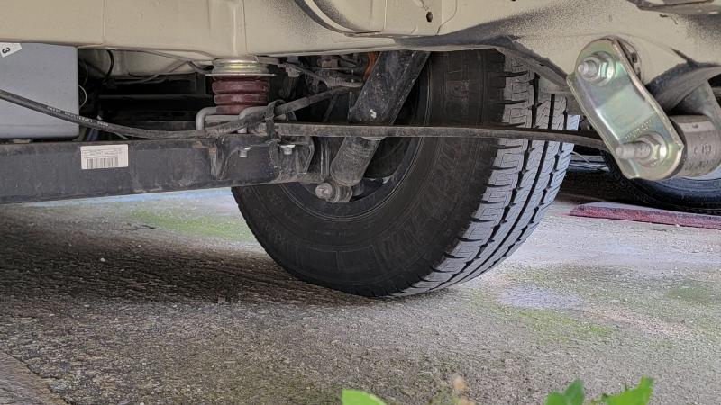

Sono io (credo) quello che ha cambiato il van (ma dopo 2 anni, non 1 e mezzo, che diamine laugh​​​​​​) e confermo tutto.
Col light 35 sei davvero al limite, non hai margine.
Ho fatto solo 900 km, ma posso dire che va da solo.
Proprio stamattina ho fatto una foto al tampone col mezzo a pieno carico
Come vedi sfiora l'appoggio.
Stesso IDENTICO mezzo su light

@ eros: ho un Malibu 640 del 2020 (quindi  motore 2,3 l e non 2,2 l) 180 cv manuale su telaio light. Pesa 3100 kg a serbatoi vuoti, o quasi, e non ho alcun accessorio, tranne frigo a compressore e 2a batteria 80 Ah. Ho guidato recentemente un furgonato 6 m con il 2,2 140 cv automatico e ti garantisco che l'ho trovato piu prestazionale del mio, che in confronto dorme...  sopratturto in fatto di coppia. Se un domani dovessi cambiare il mio Malibu, un 140 cv per me basterebbe sicuramente, anche se uso il camper solo in montagna.
Per i freni Heavy vs Light: le mie vacanze sono prevalentemente su passi montani oltre 2000 m e nelle lunghe discese non ho mai avuto problemi con l'impianto frenante nonostante un freno motore pari a zero. Io però vado piano... e faccio passare sempre chi sta dietro e ... freme. Per le sospensioni: se non provvisto di doppia balestra posteriore optional, anche l' Heavy è messo male. Proprio come il Light. Anteriormente poi un disastro. Ma qui bisognerebbe saltare in testa agli allestitori che omologano e consegnano un veicolo che, a vuoto, si è già "mangiato' circa il 70 % dell'escursione delle sospensioni a causa, appunto, dell'allestimento. Questa almeno la situazione del mio Malibu. Ma finché i clienti abbondano...
Per la verità quando ho preso il mio non mi sono documentato sul problema pesi/sospensioni dei furgonati (e ho fatto male)... So solo che il mio precedente semintegrale 6,40 m su telaio Ducato light camping-car problemi di sospensioni ne aveva  molti meno. Vittorio.
