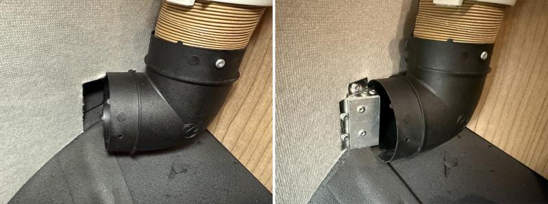

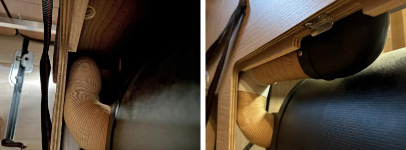

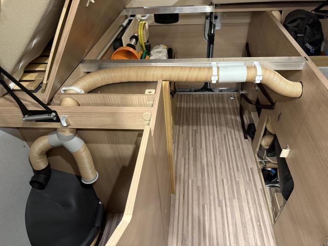

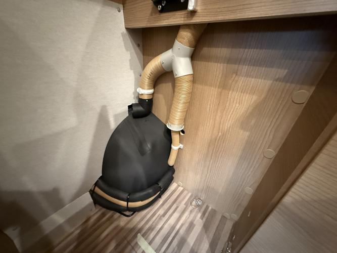

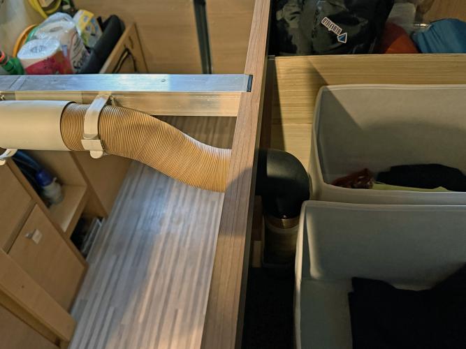

Per quanto riguarda la canalizzazione del riscaldamento: qualche mese fa, dopo aver "copiato" l'ottimo lavoro di coibentazione fatto da Furio, sono intervenuto apportando alcune modifiche al fine di uniformare il riscaldamento tra zona giorno e zona notte e dare un apporto termico alla fiancata destra (armadio sotto il letto e passaruota, dove passano i tubi idrici) che, per come è stata progettata la canalizzazione da Carthago, rimane assolutamente indifferente all’azione del riscaldamento.
La prima modifica è stata mirata a riciclare il calore in eccesso erogato nella zona gavone / portelloni posteriori convogliandolo verso la zona armadio letto destro:
ho intercettato la linea di canalizzazione che serve la zona gavone / portelloni posteriori, nei pressi dell’uscita della Combi, e tramite un raccordo a “T” ho creato la derivazione per una nuova canalizzazione che servirà la zona armadio letto destro e l’intercapedine tra passaruota posteriore destro e paratia gavone.
Tramite appositi fori praticati nel mobilio ho creato il passaggio per la tubazione da 65 mm che scorre sotto i letti gemelli.
All’interno del vano armadio ho creato la derivazione per la canalizzazione (con tubazione da 32 mm) che servirà l’intercapedine tra passaruota posteriore destro e paratia gavone.
La mandata del tubo da 65 mm è stata posizionata in modo da erogare il flusso di aria calda, oltre che nel vano armadio, anche nella intercapedine tra i mobili e la fiancata (attraverso un convogliatore creato ad hoc) in modo da garantire un apporto termico ai tubi idrici, diretti alla cucina, che scorrono al suo interno.
Con questa modifica ho ottenuto il duplice risultato di abbassare la portata d’aria calda nella zona gavone / portelloni posteriori e fornire un riscaldamento attivo alla zona armadio letto destro, assicurando una migliore uniformità di riscaldamento nella parte posteriore della cellula abitativa.

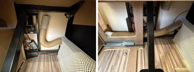

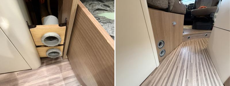

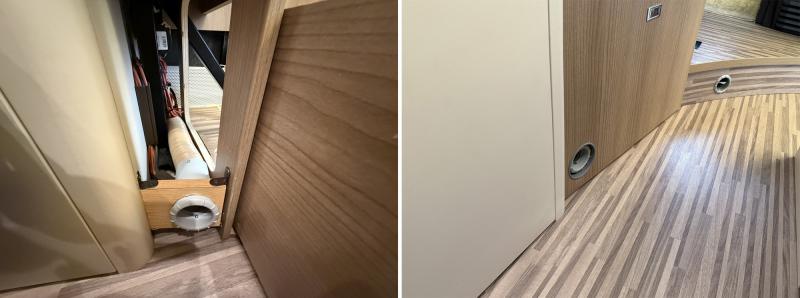

La seconda modifica ha riguardato la zona giorno:
ho intercettato la derivazione, dalla linea di canalizzazione che serve la zona dinette, che in origine serviva la zona bagno (la cui bocchetta è stata annullata tramite apposizione di un tappo di chiusura sul raccordo a parete) e l'ho sostituita con una nuova linea di canalizzazione (dotata di valvola di chiusura flusso aria con comando a distanza) che servirà il corridoio.
Nel corridoio, accanto al cassettone, ho creato la nuova bocchetta eliminando il piccolo bidone della spazzatura (mai utilizzato).
Con questa modifica ho cercato di sopperire ad un deficit progettuale che lasciava la parte centrale (il corridoio cucina) scoperta all’azione del riscaldamento, in quanto non servita da alcuna bocchetta di mandata, ottenendo il risultato di un migliore bilanciamento del riscaldamento nell’intera cellula abitativa.
Qualche giorno fa ho creato, in corridoio, una nuova bocchetta in previsione del riscaldatore ausiliario che farò installare a breve.
Il nuovo riscaldatore ausiliario alimenterà, oltra a quella in corridoio, la bocchetta del bagno ed una nuova bocchetta nella panca in dinette, sotto il tavolo; garantirà sicuramente un discreto comfort termico nella zona giorno e spero, attraverso la bocchetta in corridoio, riesca ad intiepidire la zona notte. Come dicevo nel precedente post l'intenzione è quella di utilizzarlo nelle mezze stagioni o nelle parentesi miti dell'inverno siciliano ed avere comunque un sistema di riscaldamento "di riserva" nel caso in cui, fatti i dovuti scongiuri, la Combi decida di fare i capricci.
La scelta di installare lo scambiatore di calore con termostato è molto saggia: con una piccola spesa sfrutti le potenzialità del riscaldatore ad acqua e ti garantisci la possibilità di dare una riscaldata in dinette utilizzando, ad esempio, il calore residuo generato dal motore senza dover neanche mettere in funzione il riscaldatore.

Ottimo lavoro, ma con tutte quelle bocchette, non ha perso portata il fluso d'aria? Ho visto nel gavone, un articolo, vicino al bastone del tendalino, che vorrei maggiori dettagni. Pezzo dil egno che tiene un imbuto e un tubo?
La linea di canalizzazione che serve la zona letto destro toglie portata d’aria alla bocchetta del gavone, ma questo è un bene visto che le temperature in gavone e sotto al letto, con la Combi in funzione, erano, prima della modifica, abbastanza alte.
La bocchetta in corridoio “dirotta” il flusso d’aria destinato, in origine, al bagno.
L’altra bocchetta in corridoio è destinata al nuovo riscaldatore che installerò e non è, quindi, collegata alla canalizzazione della Combi.
L’oggetto in questione è una semplice paratia in legno che contiene un tubo con filtro acquatravel per il carico dell’acqua e un imbuto che utilizzo per caricare l’acqua (con delle taniche pieghevoli) quando sono in sosta, ad esempio in montagna d’inverno, e non voglio o non posso spostare il van per fare camper service (ho anche una tanica da 35 litri che metto sotto il van per raccogliere le grigie).
