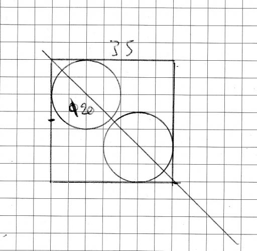

Il mio vano sarà come da foto e dovrebbe essere come minimo 35x35 di base ma forse qualcosa di piu, e alto tra 70 e 80cm
Se metto le due Campingaz sul fondo, affiancate, che sulla diagonale ci stanno giuste, e con il regolatore si arriva a 30cm di altezza, posso mettere un piano e sopra mi rimarrebbero circa 35/45cm liberi dove mettere l arrotolatore elettrico e tanta altra roba. Visto che gli spazi di stivaggio sono veramente minimi, potere sfruttare quel posto vale oro.
Il piano sarebbe rimovibile (solo appoggiato) che sai mai che viaggiando capitasse in emergenza la necessità di una bombola piu alta.
Poi vedremo, quando potrò mettere le mani....e il metro...sul camper nuovo, se l idea è realmente fattibile. Speriamo tra poco.

Anche da me ci starebbe giusta una Beyfin da 10kg (che ne ho tre) e non faccio questione di peso, ma solo di spazio Il mio vano sarà come da foto e dovrebbe essere come minimo 35x35 di base ma forse qualcosa di piu, e alto
tra 70 e 80cm Se metto le due Campingaz sul fondo, affiancate, che sulla diagonale ci stanno giuste, e con il regolatore si arriva a 30cm di altezza, posso mettere un piano e sopra mi rimarrebbero circa 35/45cm liberi dove mettere l arrotolatore elettrico e tanta altra roba. Visto che gli spazi di stivaggio sono veramente minimi, potere sfruttare quel posto vale oro. Il piano sarebbe rimovibile (solo appoggiato) che sai mai che viaggiando capitasse in emergenza la necessità di una bombola piu alta. Poi vedremo, quando potrò mettere le mani....e il metro...sul camper nuovo, se l idea è realmente fattibile. Speriamo tra poco.
Personalmente terrei le bombole in una posizione più "pratica" in caso di emergenza
Le terrei in alto, più facilmente sfilabili e se la seconda non la usi come faccio io come "fornello", la terrei dietro, così quella davanti è quella da aprire/chiudere.
Se ti avanza spazio in profondità, al limite DIETRO ci metti roba che ti porti dietro ma che usi al limite 1v/anno.
Il ripiano, ovviamente, in tal caso, non deve essere pieno, ma consentire al gpl di un'eventuale perdita di cadere in basso fino alla griglia.

Personalmente terrei le bombole in una posizione più pratica in caso di emergenza Le terrei in alto, più facilmente sfilabili e se la seconda non la usi come faccio io come fornello, la terrei dietro, così quella davanti
è quella da aprire/chiudere. Se ti avanza spazio in profondità, al limite DIETRO ci metti roba che ti porti dietro ma che usi al limite 1v/anno. Il ripiano, ovviamente, in tal caso, non deve essere pieno, ma consentire al gpl di un'eventuale perdita di cadere in basso fino alla griglia.
Viste le dimensioni in pianta del vano, e il diametro delle bombole l unica posizione per le due bombole sarebbe sfruttando la diagonale
certamente quella in uso dalla parte verso il portello e con la manopola di chiusura facilmente accessibile, e l altra bombola nelal parte piu avanti, scambiandole quando una finisce. Non avrei la necessità del fornello per esterno e quindi la seconda bombola solo come scorta.
Rimangono due spazi liberi di 15x15cm dove possono stare piccoli oggetti, come delle scatole con adattatori e regolatori vari per il gas, o cose simili, o eventualmente una cartuccia da 500g, come ulteriore scorta.
Metterle sopra al piano o sotto, poco cambia come accessibilità, pensavo sotto perchè sono sul pavimento e proprio sulla presa d'aria, quindi nel loro posto specifico. Poi il mezzo è alto e il pavimento interno è a circa 70cm da terra e quindi sono piu comode e a portata di mano in basso che in alto.
Avevo anche pensato a metterle sopra, come dici lasciando aperture nel piano per eventualie gas che dovesse uscire dalla presa d'aria, ma per tanti motivi mi convince di piu metterle sotto, ma è tutto da decidere, e quindi ogni consiglio o osservazione è sempre benvenuto almeno per "sbloccare" certe idee che ci si fa in testa e si tende a non vedere altro.
Mettendole in alto ci sarebbe anche l uscita del tubo del gas (secondo me fatta in maniera orribile) che starebbe tra le scatole.

Viste le dimensioni in pianta del vano, e il diametro delle bombole l unica posizione per le due bombole sarebbe sfruttando la diagonale certamente quella in uso dalla parte verso il portello e con la manopola di chiusura
facilmente accessibile, e l altra bombola nelal parte piu avanti, scambiandole quando una finisce. Non avrei la necessità del fornello per esterno e quindi la seconda bombola solo come scorta. Rimangono due spazi liberi di 15x15cm dove possono stare piccoli oggetti, come delle scatole con adattatori e regolatori vari per il gas, o cose simili, o eventualmente una cartuccia da 500g, come ulteriore scorta. Metterle sopra al piano o sotto, poco cambia come accessibilità, pensavo sotto perchè sono sul pavimento e proprio sulla presa d'aria, quindi nel loro posto specifico. Poi il mezzo è alto e il pavimento interno è a circa 70cm da terra e quindi sono piu comode e a portata di mano in basso che in alto. Avevo anche pensato a metterle sopra, come dici lasciando aperture nel piano per eventualie gas che dovesse uscire dalla presa d'aria, ma per tanti motivi mi convince di piu metterle sotto, ma è tutto da decidere, e quindi ogni consiglio o osservazione è sempre benvenuto almeno per sbloccare certe idee che ci si fa in testa e si tende a non vedere altro. Mettendole in alto ci sarebbe anche l uscita del tubo del gas (secondo me fatta in maniera orribile) che starebbe tra le scatole.
Se non ho capito male hai 1 sola CG (ma era quella da 3?). Se così fosse, non avrebbe senso usarla come principale e tenere 2x500 (cartucce) di scorta? Ovviamente avendo un regolatore che monti indifferentemente su entrambe le tipologie.
Gguadagni tanto ulteriore spazio per la birra in più laughwink

Se non ho capito male hai 1 sola CG (ma era quella da 3?). Se così fosse, non avrebbe senso usarla come principale e tenere 2x500 (cartucce) di scorta? Ovviamente avendo un regolatore che monti indifferentemente su entrambe le tipologie. Gguadagni tanto ulteriore spazio per la birra in più

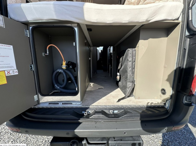

Ok, grazie. Si le cartucce le ho usate anch'io sottozero, e sono impressionanti per il potere calorifico, in un attimo fanno bollire l'acqua.   Anche per la Beyfin non mi posso lamentare su questo, sarà sempre una miscela
(il propano è migliore) ma vanno bene. Oggi ho guardato il vano bombole, se montassi due CG da 3kg in basso non mi arriverebbe il tubo del gas originale. Ma alla fine penso che lascerò la beyfin, per comodità e leggerezza. Nel frattempo ci rimangono dentro solo 4 litri (dal 2 di gennaio), quindi quest'autunno sarà già da sostituire, o forse anche molto prima, se continuo ad usare il mezzo.
Si, anche nel mio con il tubo originale non arriverebbe, ripropongo per comodità la foto:
mi sembra abbiano usato un tubo da 40cm. Però ho due soluzioni. Penso che basterbbe ruotare il gomito verso il baso anzichè verso l alto, oppure se non bastasse metto un tubo identico ma da 80cm che tra l altro ne ho uno in casa ancora nuovo e non scaduto.
Il motivo principale per usare le Campingaz è che rimarrebbe libero piu della meta del vano, verso l alto (ben utilizzabile realizzando un ripiano eventualmente rimovibile) e lo spazio è prezioso. Secondo motivo che in tutta Europa e non solo, se finisce la si permuta senza problemi e si trova facilmente, mentre con bombole grandi diventa un problema e nessuno le carica (a parte in Norvegia). Nel caso, si dovrebeb acquistare una bombola locale ma avendo gli adattatori, e poi la beyfin andrebbe abbandonata in loco, e con quello che costa la cauzione...surprise   Vero anche che finire in viaggio all estero 10kg di gas per il solo fornello, sarebbe possibile solo a un pensionato fulltimer laugh
Riguardo al peso, non c'è un gran vantaggio con le campingaz rispetto alla Beyfin. E se si considerasse a parità di gas vince la Beyfin.
Mi sono fatto una tabellina:
La R901 poi non ha proprio senso in quanto ha praticamente le stesse dimensioni di una cartuccia da 500g, ma pesa di piu e contiene meno gas. Ne ho una piena e la userò ma quando finisce non la riutilizzerò.
Se possibile, renderò i vuoti della R901 e della R904 in cambio di una seconda R907 (anche se ci fosse una differenza) che in pianta è identica alla R904 e quindi in pratica usa lo stesso spazio.  Così dopo avrei due R907 e sarei a posto.

Si, anche nel mio con il tubo originale non arriverebbe, ripropongo per comodità la foto: mi sembra abbiano usato un tubo da 40cm. Però ho due soluzioni. Penso che basterbbe ruotare il gomito verso il baso anzichè verso
l alto, oppure se non bastasse metto un tubo identico ma da 80cm che tra l altro ne ho uno in casa ancora nuovo e non scaduto. Il motivo principale per usare le Campingaz è che rimarrebbe libero piu della meta del vano, verso l alto (ben utilizzabile realizzando un ripiano eventualmente rimovibile) e lo spazio è prezioso. Secondo motivo che in tutta Europa e non solo, se finisce la si permuta senza problemi e si trova facilmente, mentre con bombole grandi diventa un problema e nessuno le carica (a parte in Norvegia). Nel caso, si dovrebeb acquistare una bombola locale ma avendo gli adattatori, e poi la beyfin andrebbe abbandonata in loco, e con quello che costa la cauzione...   Vero anche che finire in viaggio all estero 10kg di gas per il solo fornello, sarebbe possibile solo a un pensionato fulltimer Riguardo al peso, non c'è un gran vantaggio con le campingaz rispetto alla Beyfin. E se si considerasse a parità di gas vince la Beyfin. Mi sono fatto una tabellina: La R901 poi non ha proprio senso in quanto ha praticamente le stesse dimensioni di una cartuccia da 500g, ma pesa di piu e contiene meno gas. Ne ho una piena e la userò ma quando finisce non la riutilizzerò. Se possibile, renderò i vuoti della R901 e della R904 in cambio di una seconda R907 (anche se ci fosse una differenza) che in pianta è identica alla R904 e quindi in pratica usa lo stesso spazio.  Così dopo avrei due R907 e sarei a posto.
Suggerisco di prendere in considerazione l'ipotesi di montare un regolatore diretto sulla BTG e uscire in BP.
La bombola è NEL camper.
