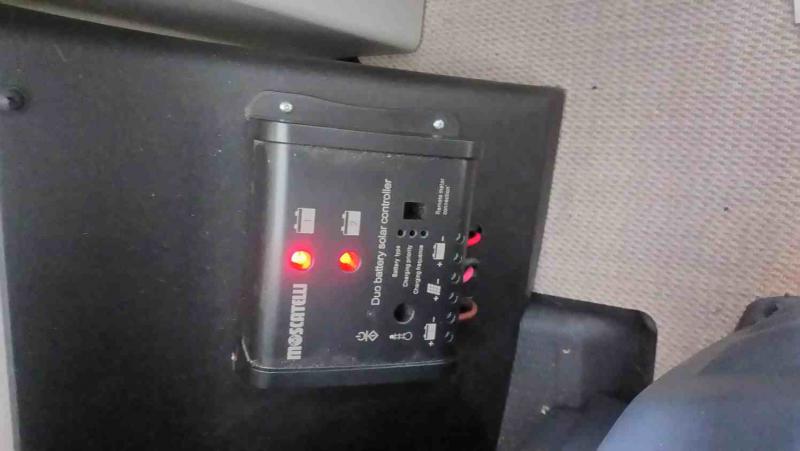

Anche il mio sempre funzionato bene da ormai 4 anni. L'unico inconveniente è che, disinserendolo, non sblocca la porta della cellula. Un partecipante a questo forum aveva trova il problema ma ho imparato a conviverci. Luca, che problema ti danno i pannelli? L'impianto è molto semplice e quindi non dovrebbe dare problemi.
La mia porta con allarme si blocca e si sblocca regolarmente,
Il pannello non si capisce bene, da Moscatelli mi è arrivato un regolatore nuovo ma non era colpa di quello... In pratica le batterie scendono ma il pannello non le carica, verificato ieri dall'elettrauto sui cavi il pannello buttava 22 invece se misurava sul regolatore dava 9 potrebbe essere un conflitto con imanager... Ancora non si è capito
Luca
11/11/2004 10021
Inserito il 22/03/2022 alle: 16:03:26
In risposta al messaggio di luca675 del 22/03/2022 alle 11:40:17
La mia porta con allarme si blocca e si sblocca regolarmente, Il pannello non si capisce bene, da Moscatelli mi è arrivato un regolatore nuovo ma non era colpa di quello... In pratica le batterie scendono ma il pannello
Luca, dimenticavo l'Imanager e potrebbe essere solo questo che ti da dei problemi.
Potresti provare a caricare il regolatore su una batteria esterna al circuito, in modo da escludere definitivamente l’insieme pannello regolatore.
Nella mia esperienza di riparatore ho capito che valutare l’insieme non porta ad una soluzione, occorre dividere in blocchi il sistema, in modo di circoscrivere il problema.
Non so come hai collegato l’Imanager, ma immagino che il regolatore entri nel solito 4 della morsettiera della black box.
Ho anch'io l'I-manager verso il quale confluiscono Fotovoltaico, Alimentatore 220, alternatore, per fortuna senza problemi o conflitti. Ho cercato nei tuoi precedenti messaggi ma non ho trovato questa risposta, magari me la sono persa: i 22 V che leggi dal FV li trovi a monte del regolatore ? Ed a valle de regolatore (sui morsetti di uscita) che valori leggi ? Non sono riuscito a capire dove trovi i  9 V "sul regolatore" che, peraltro, se ho capito bene è appena stato sostituito con un precedente che dava lo stesso problema ?
Come regolatore io ho un Western 20 A che indica sul proprio display sia i valori di tensione e corrente in entrata che in uscita. I valori in  uscita che leggo sul display del regolatore sono gli stessi che mi ritrovo sull'I-Manager. In realtà la corrente è difficile da identificare perchè il regolatore rende un valore con oscillazioni anche importanti, ma cercando di individuare un valore centrale all'oscillazione, lo si trova abbastanza coincidente con il valore indicato dall' I-Manager. In sostanza il mio I-manager funziona correttamente. Se ti interessa, magari faccio un video dei collegamenti che sono stati effettuati così da poterli confrontare con quelli realizzati nel tuo camper.

Inserito il 23/03/2022 alle: 09:32:57
In risposta al messaggio di Paolo62 del 23/03/2022 alle 09:09:40
la sono persa: i 22 V che leggi dal FV li trovi a monte del regolatore ? Ed a valle de regolatore (sui morsetti di uscita) che valori leggi ? Non sono riuscito a capire dove trovi i  9 V sul regolatore che, peraltro, se ho capito bene è appena stato sostituito con un precedente che dava lo stesso problema ? Come regolatore io ho un Western 20 A che indica sul proprio display sia i valori di tensione e corrente in entrata che in uscita. I valori in  uscita che leggo sul display del regolatore sono gli stessi che mi ritrovo sull'I-Manager. In realtà la corrente è difficile da identificare perchè il regolatore rende un valore con oscillazioni anche importanti, ma cercando di individuare un valore centrale all'oscillazione, lo si trova abbastanza coincidente con il valore indicato dall' I-Manager. In sostanza il mio I-manager funziona correttamente. Se ti interessa, magari faccio un video dei collegamenti che sono stati effettuati così da poterli confrontare con quelli realizzati nel tuo camper.
Prima di tutto grazie per la disponibilità... In realtà io sono poco ferrato in materia... Da un mese mi ero accorto pche se pur il display imanager segnava senza assorbimenti le 2 batterie intorno a 12.4...12.5 in presenza di sole sul display non vedevo attività di carica del pannello... Provato a sostituire regolatore ma le cose non sono cambiate. Sono passato da un elettrauto che ha constatato che sui fili che arrivano dal pannello scorsa settimana dava 22 se invece provava con il tester sui contatti del moscatelli (nuovo) dava 9...in realtà in quel momento avendo viaggiato le batterie risultavano cariche però mi chiedo... Non doveva segnare un valore più alto visto che in quel momento il pannello buttava 20?

Inserito il 23/03/2022 alle: 09:42:25
Luca
24/01/2008 10512
Inserito il 23/03/2022 alle: 11:20:13
In risposta al messaggio di luca675 del 23/03/2022 alle 09:42:25
Ecco è questo...
Per me esiste un conflitto di programmi
fra il Moscatelli che invia corrente alla batteria motoree BM
ed in pannello /centralina del camper che invia pure lui
corrente alla BM
quando la BS è superiore a 13,6 volt (normalmente )
Probabilmente in viaggio vi è un ritorno dalla BM al Moscatelli e
tutto va in tilt.
Proverei a scollegare i fili in arrivo dalla BM isolandoli
e allora misurare quanto i Fv produce e a che Voltaggio !
18/11/2007 7588
Inserito il 23/03/2022 alle: 12:32:45
In risposta al messaggio di luca675 del 23/03/2022 alle 09:32:57
Anch'io so...fin lì !
Ma se la tensione misurata in uscita dal Moscatelli era 9V è indubbio che ci sia qualcosa che non va. Non conosco quell'apparecchio e sul loro sito le informazioni sono quasi inesistenti. Quindi non capisco se fa delle curve in ricarica o se gestisce solo una tensione costante. Credo che la logica di lavoro dell'I-Manager sia quella di raccogliere tutte le fonti di produzione e distribuirle alle batterie, però l'alternatore carica la BM senza passare per l'I-Manager e quindi quest'ultimo non dovrebbe andare in crash se la BM riceve corrente da fonti produttive separate. Quindi il Moscatelli non dovrebbe influire sul funzionamento dell' I-manager. Non posso dire nulla del contrario. A questo punto io vorrei sapere com'è collegato il Moscatelli alla BS: direttamente o attraverso I-Manager ? Perchè secondo i-manager, il moscatelli va collegato all' i-Manager sul positivo comune, non alla BS direttamente. E dal momento che I-manager gestisce anche la ricarica (pur con sola tensione di mantenimento) della BM io eviterei anche il collegamento del Moscatelli alla BM lasciando solo il collegamento a BS attraverso i-Manager.
Però, ripeto, non conosco il funzionamento del Moscatelli.

Inserito il 23/03/2022 alle: 14:41:42
Intanto si potrebbe staccare l’uscita del Moscatelli e misurare cosa rende a scarico, oppure collegandolo ad un accumulatore esterno, almeno per sapere se la parte pannello regolatore funziona correttamente.

Inserito il 23/03/2022 alle: 14:49:44
Penso siano due teorie valide... Per quel poco che capisco dal moscatelli partono i collegamenti verso l'imanager che poi in realtà oltre le batterie servizi carica pure la bm infatti il dubbio che la batteria motore mandi in confusione tutto era venuto anche a me... Che poi la cosa ancora più strana è che lui attraverso i led dice che le batterie secondo lui sono cariche e non parte... Se però metto un cercafase su pos e neg del pannello come si accende il led del cercafase il moscatelli parte ed inizia a caricare segnalando anche sul display dell'imanager... Parlando con un tecnico di moscatelli, mi ha detto che lui avrebbe montato tutto nds poiché loro consigliano di andare diretto alle batterie senza mettere niente in mezzo... Alla fine farò montare un regolatore nds

Inserito il 23/03/2022 alle: 14:54:48
In risposta al messaggio di Trave71 del 23/03/2022 alle 14:41:42
Intanto si potrebbe staccare l’uscita del Moscatelli e misurare cosa rende a scarico, oppure collegandolo ad un accumulatore esterno, almeno per sapere se la parte pannello regolatore funziona correttamente. Aldo
Mi pare ragionevole... In pratica te dici di collegare una batteria volante esterna per capire se a monte è tutto?

Inserito il 23/03/2022 alle: 15:54:36
Luca,
io ho sempre avuto un collegamento diretto tra i pannelli e la batteria da 100A dei servizi con l'interposizione di un regolatore di carica.
Il mio primo impianto risale al debutto dell'interesse del solare nel camper ed i primi pannelli (60+60) sono stati spostati da camper a camper sempre con ottimi risultati.
Ora, nel Burstner, ho un pannello Panasonic da 245 W ed un regolatore MPPT Western 20A che alimentano direttamente 2 batterie Varta da 95 messe in parallelo.
Questo sistema l'ho ormai da 4 anni e, sinceramente, non l'ho mai testato a fondo e nemmeno messo in crisi ma non ho mai visto le batterie scendere sotto i 12.6 V.
Questo per dirti che anch'io cambierei il regolatore con un MPPT ed andrei direttamente alle batterie.

Inserito il 23/03/2022 alle: 16:20:44
Concordo con quanti scrive Alexf. Salvo il collegamento diretto alle BS. Considerato che tu hai già l'I-manager e quindi è un peccato non usarlo perchè comunque un certo volume di informazioni lo da, io collegherei il regolatore all'I-Manager. Io ho lo stesso pannello e lo stesso regolatore di Alexf, collegato appunto al Positivo comune dell'I-manager. Il regolatore Western ha anche il vantaggio del pannello incorporato, ma anche l'Eperver, come scrivevo prima, ha un display analogo per cui anche monitorare lo stato del pannello e del regolatore è immediato e semplice, e costa meno. Non mi pare che il regolatore NDS abbia un pannello che visualizza tensione e corrente. Il mantenimento in carica della BM lo gestisce l'I-manager solo se le BS sono cariche e se il Fotovoltaico immette corrente. (ma è quasi lo stesso con la soluzione che hai attualmente).

Inserito il 23/03/2022 alle: 20:21:40
In risposta al messaggio di luca675 del 23/03/2022 alle 14:54:48
Esatto,  per vedere se il fotovoltaico lavora, se dici che basta mettere il cercafase per farlo caricare potrebbe essere che il Moscatelli senza carico ( anche minimo ) vada in interdizione, cioè non sia nulla .
Se metti il cercafase funziona quindi ? Se lo togli smette di caricare?
Servirebbe una pinza amperometrica per verificare  la corrente effettivamente erogata.

Inserito il 23/03/2022 alle: 21:09:55
In risposta al messaggio di Trave71 del 23/03/2022 alle 20:21:40
Esatto,  per vedere se il fotovoltaico lavora, se dici che basta mettere il cercafase per farlo caricare potrebbe essere che il Moscatelli senza carico ( anche minimo ) vada in interdizione, cioè non sia nulla . Se metti
il cercafase funziona quindi ? Se lo togli smette di caricare?  Servirebbe una pinza amperometrica per verificare  la corrente effettivamente erogata.  Aldo
Quando riceve quel piccolo assorbimento esterno lavora tutti il giorno, poi scende il sole e la mattina non riparte... Quando stimolato parte carica 3 amper secondo il display imanager

Inserito il 23/03/2022 alle: 21:15:37
Oltre che funzionare per tutto il giorno rilevo che la luce sul cercafase è alternata... Resta sempre accesa ma con dei picchi regolari in pratica lampeggia

Inserito il 23/03/2022 alle: 22:01:57
In risposta al messaggio di luca675 del 23/03/2022 alle 21:15:37
Dai messaggi che sono andato a rileggere, qualcosa è cambiato, o meglio prima funzionava come ti aspettavi che facesse, se basta creare un flusso di corrente con il cerca fase e funziona fino a che cala il sole, mi sembra che ci sia un componente che interdica il passaggio sul regolatore. Hai fatto qualcosa in zona? Hai controllato che l’imanager abbia i morsetti ben collegati ? Non trascurare la messa a terra.
Se fai la prova con un accumulatore esterno ti togli  qualche dubbio, se non necessita stimolazione esterna per condurre. Io non sono ben dentro in materia regolatori di pannelli , sul mio funziona con un regolatore non NDS, di per se credo che l’imanager non sappia quale regolatore tu stia usando, quindi non credo sia influente.
Sul mio se c’è sole un po’ carica sempre, in libera qualcosa di acceso c’è quasi sempre.
Aldo
Ps se accendi un carico che fa?
