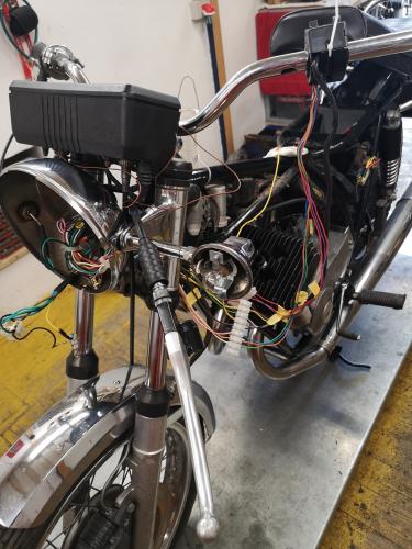

giocavo a fare l’elettrauto, ci ho giocato un paio di giorni ma alla fine ci sono riuscito

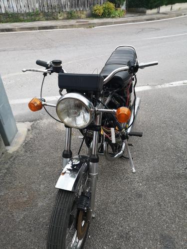

la mini sta bene

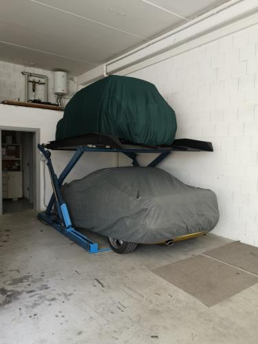

è in ottima compagnia, crede di essere grande, ha una piccola perdita d’olio dal coperchio distribuzione o dal paraolio della puleggia, sai benissimo cosa devo fare per arrivarci e sistemare, voglio che non perda una goccia d’olio e lo faccio, smonterò radiatore e tutto quello che c'è intorno per sistemarla, il motore è una scheggia
la moto guzzi 2T che sto rimaneggiando, la preparo per portarmela con il camper, è leggera e consuma relativamente poco, 4/5 litri ogni 50 km, ho notato che riducendo i km da 100 a 50 sembra che i motori consumino meno

la mini sta bene è in ottima compagnia, crede di essere grande, ha una piccola perdita d’olio dal coperchio distribuzione o dal paraolio della puleggia, sai benissimo cosa devo fare per arrivarci e sistemare, voglio che
non perda una goccia d’olio e lo faccio, smonterò radiatore e tutto quello che c'è intorno per sistemarla, il motore è una scheggia la moto guzzi 2T che sto rimaneggiando, la preparo per portarmela con il camper, è leggera e consuma relativamente poco, 4/5 litri ogni 50 km, ho notato che riducendo i km da 100 a 50 sembra che i motori consumino meno x giannonotopo vai a prendere l’olio in concessionaria Mercedes con libretto alla mano, io ho sempre fatto così, loro ti daranno tutto quello che serve per quella meccanica, sono motori longevi, anche con il mio in Germania ho tolto il piede dall’acceleratore quando ho visto che superavo i 170 kmh di tachimetro, non avevo paura di rompere il motore, ma che mi scoppi una gomma
che bel fagottino !heart
dovrebbe essere il paraolio puleggia.
bel posto per tenerle al riparo! vedo sotto slk.
ma il guzzi 2t è quello che stavi sistemando nella foto prima ?
non ti porti più il bestione sul carrello attaccato
