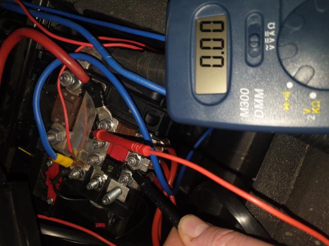

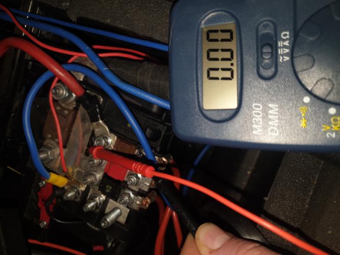

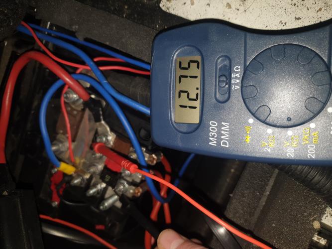

 20231210_160752.jpgfatta prova con tester. Il fusibile nero mi da 12,7. Invece sia il rosso che il marrone 0,0.
Devo cambiarli entrambi? Il problema è lì?
Inserito il 10/12/2023 alle: 16:30:44
In risposta al messaggio di urbani 1 del 10/12/2023 alle 16:19:19
 fatta prova con tester. Il fusibile nero mi da 12,7. Invece sia il rosso che il marrone 0,0. Devo cambiarli entrambi? Il problema è lì?
Penso proprio di si

Inserito il 10/12/2023 alle: 16:32:47
Per verificare lo stato dei fusibili è necessario verificarne la continuità. Per farlo metti sul tester l'apposito settaggio e metti successivamente un puntale ad inizio fusibile l'altro alla fine. Con tester di tipo elettronico il valore passa da uno a zero quando il fusibile è integro

Inserito il 10/12/2023 alle: 16:39:35
In risposta al messaggio di onabet del 10/12/2023 alle 16:32:47
No, no aspetta. Allora non ci ho capito niente. Come a 0 quando il fusibile è integro? Io pensavo a zero quando il fusibile NON e integro

Inserito il 10/12/2023 alle: 16:52:55
In risposta al messaggio di urbani 1 del 10/12/2023 alle 16:39:35
Dirige dove metti i puntali e come giri la manopola del tester. Spiegavo cosa hai fatto perché di norma il fusibile non si misura con un valore in volt come sembra che hai fatto tu

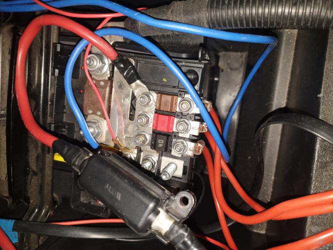

Inserito il 10/12/2023 alle: 16:56:19
Forse è meglio così.  Spero che dalle foto sia chiaro.
20231210_164025(2).jpg20231210_164352(2).jpg20231210_164406(2).jpg20231210_164416(2).jpg

Inserito il 10/12/2023 alle: 17:10:24
non è detto che le cose siano così semplici da risolvere con la misurazione della tensione delle batterie... anzi... sarà quasi certamente più complessa.
Dubito infatti che un eventuale fusibile da 50A o giù di lì possa essere saltato e qualora lo fosse, prima di ripristinarlo, oggetto per altro nemmeno tanto facile da reperire in viaggio, credo sia opportuno fare qualche controllo in merito.
Sono molto più propenso a credere sia saltato il fusibile sul D+ che attiva il relais paralleltore, o forse si è semplicemente staccato il fastom del relais.
Il fatto che durante il viggio le BS vadano a zero è del tutto normale, visto che all'accensione del mezzo il frigo communta a 12V. Facendo svariati km in queste condizioni le BS andarno a zero e si rovineranno; l'Efoy non ce la fa a far funzionare tutte le utenze di bordo.
Il problema va risolto prima di rimettersi in viaggio e se viaggerai tieni il frigo e qualsiasi altra utenza in cellula SPENTA.
Controlli da fare:
- fusibile che alimenta la cellula su grosso cavo di solito nei pressi della BM (raro ma non impossibile)
- controllo fusibile sul D+
- controllo tensione su BM prima a motore spento, poi acceso e verificare la presenza di almeno 14V quando acceso.
PS: non voglio scoraggiare nessuno, ma se l'utente non sa nemmeno usare un tester bisogna sperare che le condizioni del mezzo permettano facilmente di trovare quei fusibili...
Concordo con Urban 1 che si può sempre imprare tutto, ma sapere con certezza che la BM è carica e le BS no facendo una misurazione con il tester, è una cosa fine a se stessa e che banalmente non risolve un tubo. Bisogna sepere dove mettere le mani.

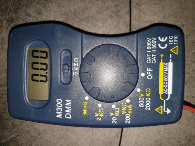

Inserito il 10/12/2023 alle: 17:18:01
In risposta al messaggio di urbani 1 del 10/12/2023 alle 16:56:19
NB: l'utilizzo del tester prevede il PUNTALE NERO sul telaio del mezzo il PUNTALE ROSSO si muove sui numeri e frecce che ho messo nelle foto. Altrimenti leggerai SEMPRE ZERO sul display.
in tutte queste posizioni devi avere una tensione... sempre, sia a motore acceso che spento

Inserito il 10/12/2023 alle: 20:29:12
Daje foto che vediamo l'anomalia sembra essere proprio nel fusibile nero, quello che segna 12,75. Tra prima e dopo un fusibile non deve esserci differenza di potenziale. Sembra interrotto, anche se i 12,75v sembrano fare pensare che gli arriva corrente da altra fonte a quel cavo.
per controllare i fusibili deli mettere il tester sul primo disegnino giallo, quello con le ondine. Mettendolo cosi prova a far toccare i 2 puntali tra loro e dovrebbe suonare

Inserito il 10/12/2023 alle: 21:38:36
In risposta al messaggio di dekracap del 10/12/2023 alle 20:29:12
pensare che gli arriva corrente da altra fonte a quel cavo. per controllare i fusibili deli mettere il tester sul primo disegnino giallo, quello con le ondine. Mettendolo cosi prova a far toccare i 2 puntali tra loro e dovrebbe suonare
Ah...è l'icona sul quale mette il meccanico del video...sul video non si vede bene ma dovrebbe essere quella che lui chiama "diodo"

Inserito il 10/12/2023 alle: 21:43:52
In risposta al messaggio di urbani 1 del 10/12/2023 alle 21:38:36
Ah...è l'icona sul quale mette il meccanico del video...sul video non si vede bene ma dovrebbe essere quella che lui chiama diodo
Esatto,il primo disegno è il simbolo del diodo, il secondo è il suono (cicalino).
Ma per sicurezza quella in foto è la batteria motore, vero?
