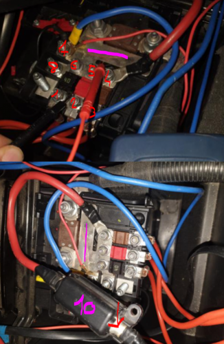

stiamo facendo un po' di confusione...
La piastra di alluminio evidenzata dal colore FUCSIA è collegata al POSITIVO della BM e tra la BM e la piastra stessa non vi è alcun fusibile.
Ma andiamo avanti.
Indipendentemente dallo stato dei fusibili e dal motore acceso/spento, la piastra di alluminio e i punti 4-5-6-7-8 avranno SEMPRE tensione perchè la prendono dalla BM.
I fusibili andrebbero testati tenendoli in mano, non montati, ma proviamo a controllarli comunque da montati con il seguente modo:
- tester settato su 20V
- puntale NERO a massa sul TELAIO o sul NEGATIVO della BM
- puntale ROSSO nelle posizioni 1-2-3 e anche nella zona indicata dalla freccia sul fusibile volante 10
Per come la vedo io, ma nel mondo dei camper tutto è possibile... il cavo GROSSO E ROSSO sul fusibile 10 è quello che porta corrente all'interno della cellula passando per il parallelatore, per questo chiedo di verificare anche quel fusibile come ho scritto sopra (3° punto della lista)
Stiamo dicendo che il fusibile nero da 40A non ha tensione al punto 1; DEVE però averla al punto 6.
Quel fusibile potrebbe essere quello che porta la corrente dall'alternatore a tutto il mezzo. Perchè potrebbe essere saltato? Perchè se abbiamo il motore acceso e colleghiamo una grossa utenza tramite inverter questa preleverà corrente si dalla BS sulla quale l'inverter è collegato, MA lo farà anche dalla BM la quale a motore acceso è in parallelo con la BS. Ora, se le BS sono cariche al 100% non è detto vi siano dei problemi, ma se come detto da urbani1 "ho acceso il motore per auitare le BS" perchè queste magari erano un po' giù è chiaro che se l'assorbimento è molto alto, quindi oltre i 40A il fusibile salta.
Ciò che non torna, per le info fin qui scritte, è che il mezzo abbia viaggiato per ORE con questo fusibile saltato, il quale non permetterebbe nemmeno di alimentare la meccanica.

Inserito il 11/12/2023 alle: 21:33:20
In risposta al messaggio di Laikone del 11/12/2023 alle 19:34:19
stiamo facendo un po' di confusione... La piastra di alluminio evidenzata dal colore FUCSIA è collegata al POSITIVO della BM e tra la BM e la piastra stessa non vi è alcun fusibile. Ma andiamo avanti. Indipendentemente
dallo stato dei fusibili e dal motore acceso/spento, la piastra di alluminio e i punti 4-5-6-7-8 avranno SEMPRE tensione perchè la prendono dalla BM. I fusibili andrebbero testati tenendoli in mano, non montati, ma proviamo a controllarli comunque da montati con il seguente modo: - tester settato su 20V - puntale NERO a massa sul TELAIO o sul NEGATIVO della BM - puntale ROSSO nelle posizioni 1-2-3 e anche nella zona indicata dalla freccia sul fusibile volante 10 Per come la vedo io, ma nel mondo dei camper tutto è possibile... il cavo GROSSO E ROSSO sul fusibile 10 è quello che porta corrente all'interno della cellula passando per il parallelatore, per questo chiedo di verificare anche quel fusibile come ho scritto sopra (3° punto della lista) Stiamo dicendo che il fusibile nero da 40A non ha tensione al punto 1; DEVE però averla al punto 6.  Quel fusibile potrebbe essere quello che porta la corrente dall'alternatore a tutto il mezzo. Perchè potrebbe essere saltato? Perchè se abbiamo il motore acceso e colleghiamo una grossa utenza tramite inverter questa preleverà corrente si dalla BS sulla quale l'inverter è collegato, MA lo farà anche dalla BM la quale a motore acceso è in parallelo con la BS. Ora, se le BS sono cariche al 100% non è detto vi siano dei problemi, ma se come detto da urbani1 ho acceso il motore per auitare le BS perchè queste magari erano un po' giù è chiaro che se l'assorbimento è molto alto, quindi oltre i 40A il fusibile salta.  Ciò che non torna, per le info fin qui scritte, è che il mezzo abbia viaggiato per ORE con questo fusibile saltato, il quale non permetterebbe nemmeno di alimentare la meccanica.
Fatto prove. Tutto corretto.
In particolare 4,5,6,7,8 c'è tensione.
Tester settato e puntale nero posizionato dove mi hai detto: ai punti 2,3 e 10 tensione. Assenza di tensione al punto 1.
Fusibile 10 su cavo rosso grosso integro e con tensione.
Il fusibile nero non ha tensione al punto 1 ma ha tensione al punto 6.
Perfetta l'analisi sul perché è saltato il fusibile nero da 40. E' successo proprio come hai descritto.
In effetti ho viaggiato tranquillamente per ore in quello stato.
Ultimi eventi.  Oggi ho lavorato e non sono riuscito ad andare dal ricambista a cercare un fusibile.
Sono passato dal mio meccanico per prenderne uno ma li aveva di tutte le tensioni tranne da 40. Ne ho messo uno da 30 e l'ho messo. La situazione sul pannello non è cambiata (sempre batteria motore a zero) sono andato immediatamente a verificare ma era saltato anche quello.
...da 30 però, non da 40.

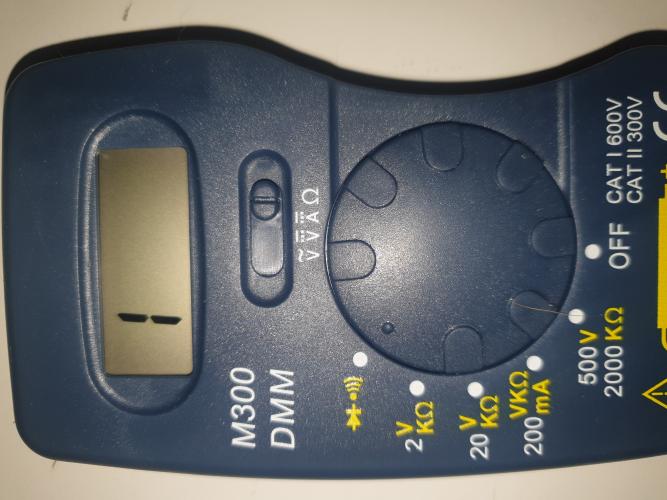

Per scoprilo potremmo provare questo test:
- tester in questa posizione ( ovvero prova di continuità)
- tocca i puntali tra di loro, il tester dovrebbe suonare.
---SEI ASSOLUTAMENTE SICURO CHE IN POSIZIONE 1 NON C'è TENSIONE VERO? Perchè con test che segue se c'è si rompe il tester...
- puntale NERO a massa sul telaio
- puntale rosso al punto 1
Risultato: se senti suonare il tester significa che quel cavo è a massa, quindi in corto e quindi non serve a nulla cambiare il fusibile se prima non risolvi il problema.
Per risolvere il problema, qualora ci fosse, è necessario seguire quel cavo smontando tutto ciò che non ti permette di vedere fin dove arriva. Se riesci a seguirlo fino dall'altro capo dovrai scollegarlo da dove è connesso e ripetere questo ultimo test, dove i risultati possibili sono 2:
- Il tester suona: ovvero il cavo lungo il suo percorso si è consumato ed è andato a massa creando un corto circuito. Eliminare questo contatto cavo/telaio inizialmente con del nastro, ma poi sostituirei l'intero cavo; rimontare tutto con fusibile nuovo, problema risolto.
- Il tester NON SUONA: ovvero è l'utenza a cui il cavo era attaccato, non sul lato BM ad essere in corto. lascai il cavo scollegato ma isolalo con del nastro isolante, cambia il fusibile e accendi il mezzo per vedere se la tensione al punto 1 arriva.

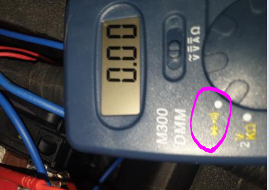

Non suona ma per caso appaiono dei numeri sul display al momento che fai toccare i puntali Dove hai detto?
urbani 1
urbani 1
14/02/2016 1877
Inserito il 12/12/2023 alle: 11:15:49
In risposta al messaggio di dekracap del 12/12/2023 alle 09:39:26
Compare 0.01
dekracap
dekracap
11/12/2009 4402
Inserito il 12/12/2023 alle: 14:16:22
In risposta al messaggio di urbani 1 del 12/12/2023 alle 11:15:49
Compare 0.01
Prova fatta con fusibile messo e ancora integro?
31/03/2004 21022
Inserito il 12/12/2023 alle: 16:50:33
In risposta al messaggio di urbani 1 del 11/12/2023 alle 22:58:01
No. Di collegato nella cellula non c'era niente.  Ma le prove che mi dici di fare sono a motore acceso? Perchè a motore spento puntale nero su massa e rosso su 1 e non suona. A motore acceso non ho provato.
motore spento
Ti ho scritto inizialmente di toccare i due puntali insieme per capire come reagisce il tester, ovvero suona? Oppure cambia i numeri sul display?
Indipendentemente da cosa fa, che suoni o cambi i numeri se mettendo i puntali dove ho detto accadono alemno una delle due opzioni, il cavo è in corto.
PS: Il fusibile da 40A DEVE essere rotto, altrimenti in posizione 1 avresti la 12V che arriva dalla batteria e si rompe il tester.
