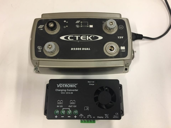

Qui c'è il manuale , e ci sono vari schemi di installazione, da me seguo quello con EBL.
In ogni caso l apparecchio parte e si arresta comandato dal D+ (indispensabile nei veicoli Eu6 che hanno l alternatore intelligente), quindi probabilmente funzionerà bene anche con lo start and stop in quanto quando si ferma il motore, il D+ non c'è e l apparecchio si disinserisce (diventa passante o trasparente tra IN e OUT...se così si puo dire).
Neppure io conoscevo la Votronic, poi ho visto che negli ultimi HYMER (su Eu6) la HYMER installa di serie il Votronic 1212-45 (il modello piu grande che va bene anche per due o tre BS) e da li ho preso informazioni. Da me il piu grande non ci starebbe perchè ho occupato il posto con l inverter e non ho voglia di spostarlo...e poi dove?, mentre questo piu piccolo ci sta bene accanto alla centralina.
Ho trovato una foto che ti fa capire subito la dimensione compatta.
Lo scotto della compattezza è che deve avere una ventolina di raffreddamento, mentre il CTEK che è piu voluminoso, disipa senza ventola. Ma visto che funziona in marcia, una ventola non da fastidio.
