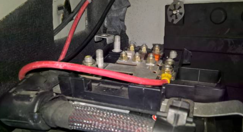

Sul mio camper Ducato 2.8jtd 127cc, ho appena montato un DCDC Victron per ricaricare la batteria servizi al litio.
Tutto sembra funzionare per il meglio, ma da fermo a motore acceso ho notato che il DCDC smette di caricare perché l'allenatore passa da 14.4v ai 12 v per qualche secondo, poi risale a 14.
È normale questo comportamento perché ero fermo a motore acceso?
Oppure si comporta come un alternatore intelligente pour non essendolo?

Io ho solo tirato due cavi (positivo e massa) da 16mm2 lunghi 5 m tra batteria motore e DC-DC, con fusibile da 50A sul positivo. I cavi sono crimpati professionalmente con terminali, quindi non vedo spazio per perdite di tensione simili.
Adesso misurero' direttamente la corrente sui poli della batteria motore per vedere se è il mio cavo che crea il problema. La batteria è nuova.
Altra cosa: da qualche tempo sento un rumore di cigolio come se la cinghia servizi slittasse. Lo fa occasionalmente. Il meccanico dice che ha cambiato i cuscinetti e controllato la tensione della cinghia, ma quando c'è lui il rumore non c'è laugh
Magari c'è qualcosa che non va sull'alternatore, ma possibile che il meccanico non se ne sia accorto? Ed in effetti nemmeno io ho mai avuto alcun problema e me ne sono accorto solo perché il DC-DC monitora la carica.

5 metri di cavo sono una enormità e 16mmq non sono certo tanti...
detto questo, tra l'alternatore e i cavi da te posati c'è la scatola di connessione e fusibili sulla BM. Per avere il massimo possibile dovrai smontare la BM e scollegare il cavo che dall'alterntore arriva alla scatola e pulire bene i contatti. Controlla anche il fusibile che è stato messo proprio per proteggere quella linea, perchè anche il fusibile introduce una caduta di tensione.
Considera infine che o hai cambiato altro nell'impianto, oppure a motore acceso ti trovi tutto il resto collegato all'alternatore e banalmente, il frigo in base al modello installato potrebbe arrivare a chidere 15/20A ...
Curiosità... riesci a verificare quanti Ampere entrano nella BS?
Perchè se riesci a fare un controllo, magari quando la BS è scarica, potresti farti una idea di quanto possa essere o meno in sofferenza l'alternatore... o l'impianto stesso...
Montare un DC-DC come ho più volte scritto NON SERVE quasi a nulla, se la fonte che lo alimenta non è in grado di fornirgli l'energia di cui ha bisogno... esempio... è facile che se il DC-DC è da 30A in realtà gliene servano 40 per poterli fornire e se quei 40 non li ha, è ovvio che i 30 non li fornirà mai...
una bella pulita smontanto tutto male non farà...

In effetti devo aver fatto molto bene le connessioni perché a motore acceso sui poli della batteria motore ci sono 14.4v costanti, se poi misuro all'arrivo sul DC-DC ci sono 14.3v, quindi la caduta di tensione è veramente piccola. Questo per due minuti.
Poi ho staccato tutte le cose aggiunte dalla batteria motore e ho ripristinato la configurazione iniziale e frigo spento, fari spenti, aria condizionata spenta.
Ho tenuto il tester sui poli della batteria motore e ho scoperto che dopo qualche minuto inizio a sentire il rumore di cigolio e la tensione diminuisce a 12.5v. Sta cosi' per un paio di secondi e poi risale a 14.4v, ed il rumore di cigolio scompare.
A cosa potrebbe essere dovuto? Alternatore fuori uso?
Ho anche avuto l'impressione (ma non ne sono sicuro al 100%) che durante il cigolio i giri del motore aumentino leggermente, come se ci fosse una richiesta di energia improvvisa dal motore. Ma forse mi sbaglio.
Forse dovrei cambiare l'alternatore?
