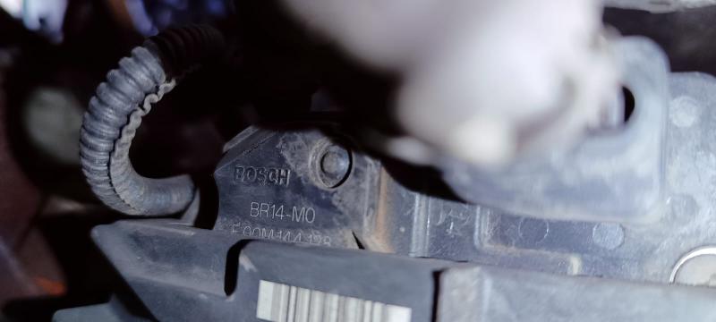

Sono riuscito a vedere questi dati sull'alternatore ma non capisco da quanti ampere è, il frigo è trivalente ma in viaggio preferisco farlo andare a 220v con il 12 rende pochissimo. Immagine%20WhatsApp%202025-07-08%20ore%2018_01_06_bfff7a3c.jpg

Ho trovato questi dati ma non capisco quanti ampere ha l'alternatoreImmagine%20WhatsApp%202025-07-08%20ore%2018_01_06_bfff7a3c(1).jpg

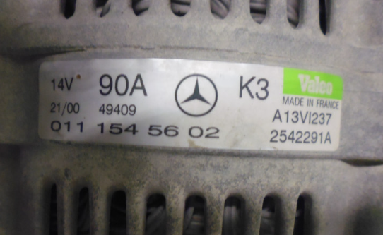

putroppo hai fatto la foto al regolatore che non dice nulla se non che forse il tuo alternatore è marcato Bosch...
serve guardare sul corpo d'alluminio, una roba tipo questa
