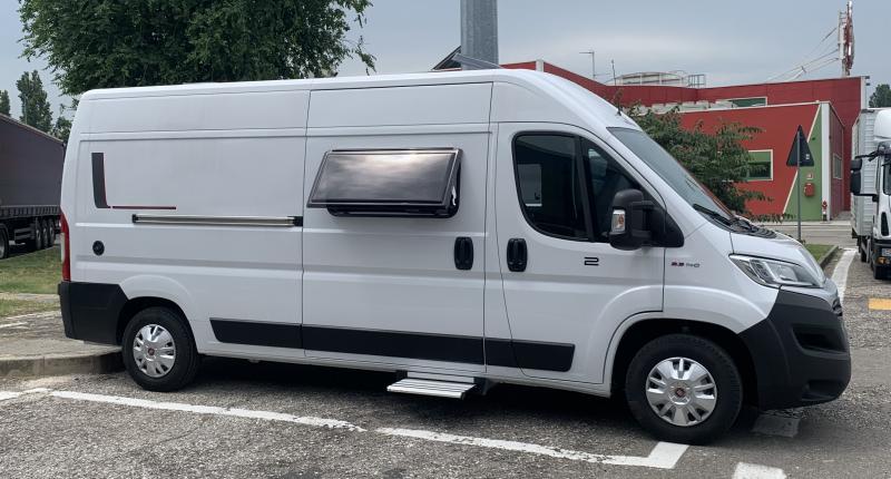

Allora, ciò che vorrei fare io è guadagnare 4 o 5 cm di luce, non oltre per evitare di sforare i 3m di altezza (paranoia mia o ragionamento sensato?), non ho la pretesa di montare sospensioni da competizione anzi non vorrei spendere cifre folli, gradirei però di per contro un tipo di modifica che non vada a inficiare troppo sulla stabilità del mezzo compatibilmente con il concetto che più alziamo il baricentro e meno stabilità abbiamo.
Se poi fosse possibile avere oltre ai vostri consigli anche qualche esempio di prezzi sarebbe fantastico, a voler poi esagerare magari anche un consiglio di una buona officina per fare il lavoro nel nordest italiano zona basso veneto alta emilia... sarebbe un sogno!
Il mezzo è questo:
EDIT: ultima cosa, secondo voi far  segare quella ridicola marmitta è una cosa sensata?

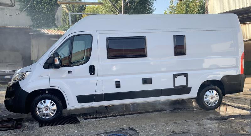

Ho un van nuovo del 2021 Ducato 600, di serie aveva balestre a 1 lama che si presentavano diritte a veicolo scarico.
Per ora ho fatto aggiungere una seconda lama e si è alzato di circa 5 cm sulla parte posteriore (spesa 400€).
Ho fatto un viaggio di 4000 km con tratti autostradali anche a velocità  elevata e non ho riscontrato problemi.
Il peso totale in viaggio è di circa 30q.
Non sono orientato a cambiare le ruote da 15 a 16 e non sono convinto della soluzione sospensioni ad aria.
Mentre, in futuro sarei orientato a rivedere l'assetto anteriore.

4991322C-8934-4EC9-8981-4C262238120D.jpegPer ora nessun altro intervento.
Vorrei provarlo un po’ così anche perché la sostituzione delle molle anteriori credo sia un po’ più complessa e quindi costosa come manodopera.
Foto prima e dopo ( è lo stesso mezzo anche se nella seconda foto ho completato la rimozione dei vari adesivi)
