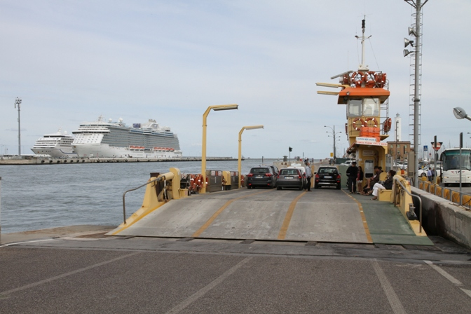

Riguardo a toccare nei traghetti, con un 5,40 penso che sia comunque impossibile, in pratica non ha sbalzo e ha gli stessi problemi di qualsiasi auto.

Quel traghetto, ci ho pensato bene se salirci o fare il giro, poi ho pensato che al massimo lucidavo il gancio di traino winklaugh
Però, la rampa progettata da un ubriaco, e anche chi abbassa i pontoni non deve essere tanto piu lucido, o semplicemente menefreghista.
