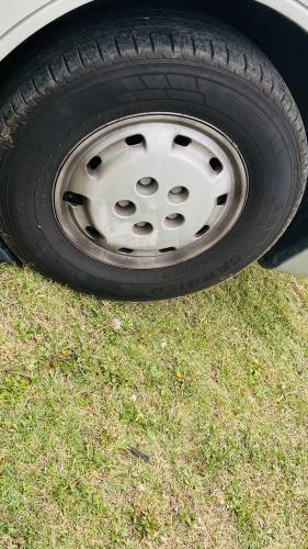

ciao a tutti… ho cercato e spulciato ma non trovo nulla di preciso…
voglio cambiare ammortizzatori e molle sul ducato x244 128cv del 2005 con 60k km…
semintegrale molto compatto 5,8 metri cerchi da 15…
sento che sopra i 110km/h si alleggerisce lo sterzo, se mi trovo in sorpasso in curva non mi trasmette sicurezza, sente abbastanza il sorpasso dei tir o il forte vento laterale…
tutto ciò premesso vorrei sapere se posso montare le sospensioni del ducato 18q avendo individuato i monroe magnum van e ho visto che per il mio sarebbero a gas invece per il 18q ad olio… chiaramente cambio tutto dall’ammortizzatore ai supporti, molle… non trovo nessuna info sulla fattibilità…
non mi proponete altri marchi perché ho già i preventivi e sono tutti sopra ai 1500€, cosa che non ho intenzione assolutamente di spendere… grazie mille per chi mi può aiutare

Con 60milakm credo che sia improbabile che il problema derivi dagli ammortizzatori, di solito alleggerimenti anteriori si hanno per pressioni eccessive o convergenze errate, gomme non idonee.
Che gomme hai e che pressioni le tieni, quanto pesano gli assi, pende avanti, dietro, ecc...
Stessa meccanica 155milakm, si sente che non sono nuovi ma nessun scompenso nella guida.

ciao! le gomme sono quasi nuove pressione di 6/6,5bar non pende ma non so quanto pesa avanti e dietro… in curva o nelle rotonde mon si corica ma sopra i 110 non trasmette sicurezza come se oscillasse…IMG_1396.jpeg
