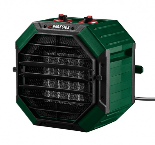

Ciao, se tu sosti nelle aree attrezzate potresti anche pensare ad un riscaldatore elettrico ma qui non siamo in nord europa e se ti danno 5A è grasso che cola, 5A sono poco più di 1000W, il riscaldatore qualcosa fa ma la soluzione del riscaldatore a gasolio/benzina è l'unica affidabile e soprattutto indipendente, salvo avere un camion con 6/800A di batterie al litio

Prossima settimana alla LIDL esce un riscaldatore ceramico molto compatto e che assicuro scalda come mai (ne ho un modello precedente) e potrebbe essere un oggetto di poco costo e poco ingombro da mettere in un angolino per un emergenza, sempre dove si ha la 220 a sufficenza. Avendo la resistenza ceramica e non libera, è abbastanza sicuro. Di questo modello non mi piace tanto come è fatta la base che vedo meno stabile dei modelli precedenti ma forse è una impressione e comunque si puo ovviare facilmente.
Per esempio per chi ha solo il riscaldamento a gas e va in Nordeuropa e usa i campeggi, potrebbe usarlo la  sera e notte minimizzando i consumi di gas aumentando molto l autonomia delle bombole.   I primi anni che andavo in Scozia, usavo sempre (quando in campeggio) sera e notte un Vortice Termorapid da 300/600W e così riuscivo a fare un mese con le due bombole.
