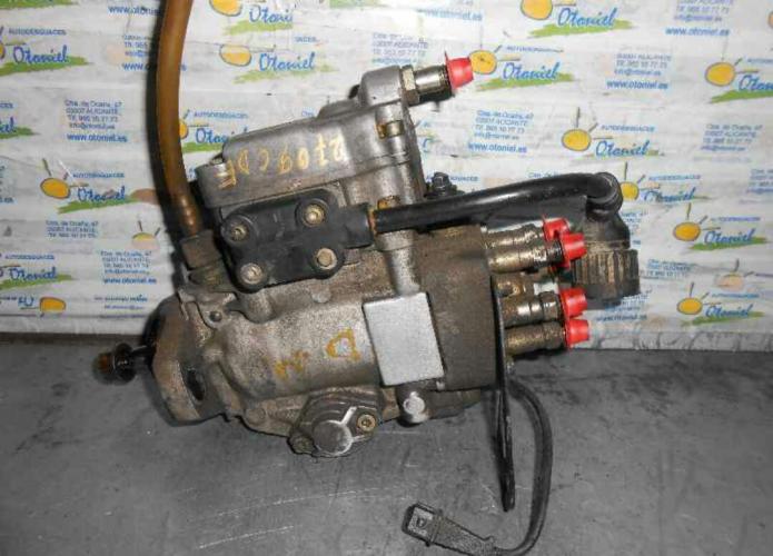

È una pompa Bosch VE su motore bmw del 1994 M51 D25 (256T1) 6 cilindri. Non ci sono pompette manuali. C'è una pompa elettrica nel serbatoio che da fredda carica il filtro per tot secondi, poi a motore avviato e caldo ogni tanto si rimette in funzione e porta gasolio necessario. Non è una pompa che gira sempre come mi pare x esempio fa sul benzina. Ho gia tolto il filtro e messo recipiente sotto: il gasolio esce quindi la pompa gira.
foto esempio ma è la stessa
Modificato da alexia76 il 01/02/2020 alle 21:21:43
