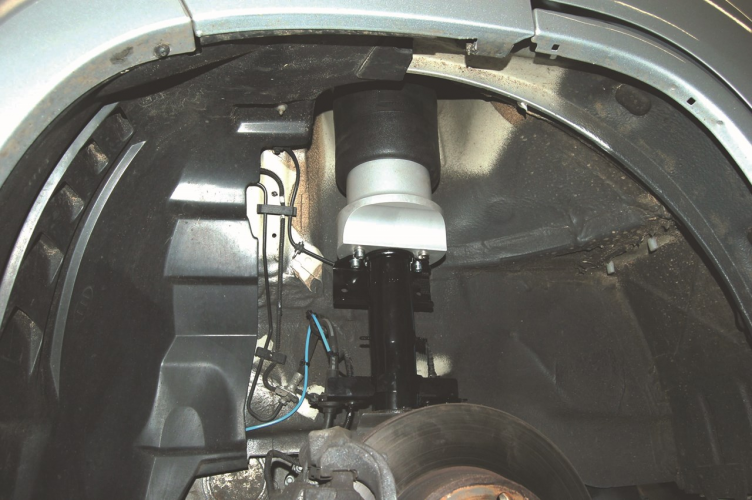

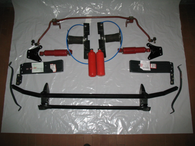

Ma IN TUTTI I DUE CASI  anche Alko anni fa consigliava
di installare una coppia di serbatoi di espansione da almeno 2 lt.
Il contraccolpo eventuale passa aquesti ed il mezzo è morbido.
Ne ho montati da oramai 8 anni ben 4  - 2 dietro e 2  davanti
con risultati stupefacenti.
Con 4 manometri e valvole di controllo-gonfiaggio separate.
Questo è l'impianto sul l'anteriore Daily
Anche per i Ducato esiste una sospensione con polmone ad aria sull'anteriore
Sospensioni pneumatiche integrali anteriori VB-FullAir 2C (x250/x290 AL-KO kit)
https://www.ariasospensionipneu...
