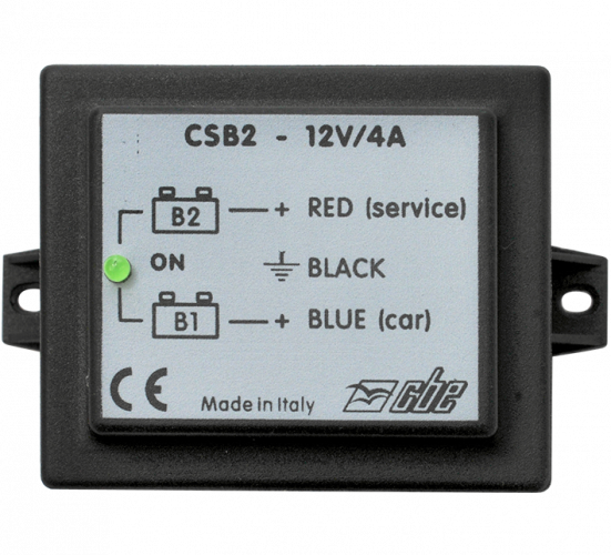

Questo mi ricarica la bm a partire dalla bs (solare, 230v) ​​​​Lo stacca batteria di cui parlo consente di accendere il motore del camper utilizzando la bs
Ah... Quel "coso" c'è l ho anche io sull altro camper... Pensavo fosse un normale parallelatore blush​​​​​​.
Non sapevo connettesse anche la bm alla bs da fermo sotto pannello...
Come funziona? Si attiva come un relè automatico in base alla tensione e si disattiva quando arriva la sera?
É come questo?
https://www.victronenergy.it/ba...
Lo staccabatterie che ti fa avviare il motore, praticamente forza il parallelo tra bm e bs a motore spento? Oppure in qualche modo collega il motorino avviamento solo alla bs?
Il sistema che ho io praticamente unisce le 2 cose:è un relè da 200A che parallela automaticamente a motore acceso, oppure parallela manualmente a motore spento... Tutto qua...

Ah... Quel coso c'è l ho anche io sull altro camper... Pensavo fosse un normale parallelatore ​​​​​​. Non sapevo connettesse anche la bm alla bs da fermo sotto pannello...  Come funziona? Si attiva come un
relè automatico in base alla tensione e si disattiva quando arriva la sera?  É come questo? Lo staccabatterie che ti fa avviare il motore, praticamente forza il parallelo tra bm e bs a motore spento? Oppure in qualche modo collega il motorino avviamento solo alla bs? Il sistema che ho io praticamente unisce le 2 cose:è un relè da 200A che parallela automaticamente a motore acceso, oppure parallela manualmente a motore spento... Tutto qua...
La mia, seppur poca, esperienza la sto maturando in campo. Nel senso che tutto quello che so sul camper lo sto imparando o attraverso prove pratiche o attraverso il forum. Probabilmente lo strumento postato da me e lo strumento postato da te sono identici... e se fossero identici consentirebbero alla batteria motore di ricaricarsi però solo dopo che la batteria servizi si è totalmente caricata... in poche parole l'energia in più, in arrivo dalla 230 o da pannello solare, va a finire nella batteria motore, ricaricandola. Tornando alla mia scarsa esperienza, lo staccabatteria di cui ti parlo ovvero questo
​​​​mi fa fare quello che ti dicevo e cioè accendere il motore sfruttando la batteria servizi. Bada bene che se avessi bisogno di accendere il motore con la batteria servizi dovrei inserire la chiave rossa nello staccabatterie e realizzare quello che io credo sia un parallelo. Normalmente la chiave rossa non è inserita e quindi le due batterie non comunicano attraverso questo collegamento. Il funzionamento nel dettaglio non lo conosco, purtroppo... È una delle cose che non ho mai capito del mio camper... ma forse è più semplice di quello che immagino. Semplicemente mette in comunicazione le due batterie, punto.
postato da te sono identici... e se fossero identici consentirebbero alla batteria motore di ricaricarsi però solo dopo che la batteria servizi si è totalmente caricata... in poche parole l'energia in più, in arrivo dalla 230 o da pannello solare, va a finire nella batteria motore, ricaricandola. Tornando alla mia scarsa esperienza, lo staccabatteria di cui ti parlo ovvero questo ​ ​​​​mi fa fare quello che ti dicevo e cioè accendere il motore sfruttando la batteria servizi. Bada bene che se avessi bisogno di accendere il motore con la batteria servizi dovrei inserire la chiave rossa nello staccabatterie e realizzare quello che io credo sia un parallelo. Normalmente la chiave rossa non è inserita e quindi le due batterie non comunicano attraverso questo collegamento. Il funzionamento nel dettaglio non lo conosco, purtroppo... È una delle cose che non ho mai capito del mio camper... ma forse è più semplice di quello che immagino. Semplicemente mette in comunicazione le due batterie, punto.
Si ho capito come funziona forse...
Forza il parallelo a motore spento con un interruttore(staccabatterie) ... Io lo forzo lo stesso con un interruttore, ma usando il relè da 200A.
Tu di relè probabilmente ne hai 2: uno che fa il parallelo in marcia con d+ e poi quella scatola c e che fa sempre il parallelo a motore spento per caricare la BM col pannello o 220. .

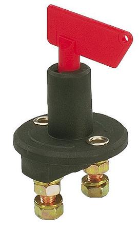

Secondo me c'è un grosso cavo che unisce i positivo di BM e BS e è interrotto da quello staccabatteria.
Per collegare le due batterie per l avviamento, si chiude il contatto con la chiave rossa.
Indispensabile però che sia stata messa una massa con cavo grosso verso il telaio, anche nella BS, perchè solitamente la BS ha una massa sottile visto i modesti assorbimenti a cui sarebbe destinata.

Sul mio camper (ducato 2013) ho usato 50cm di cavo da 35mm e uno staccabatteria  manuale per collegare la bm alle bs che sono in parallelo tra loro. Se il camper non parte aggancio lo staccabatteria sotto il sedile guida senza scendere e avvio il motore. Secondo me è il sistema più comodo, sicuro e leggero.
ho già usato questo sistema due volte e funziona perfettamente. Anche il costo è minimo ,circa 10€.

Quello staccabatteria non reggerebbe la corrente necessaria per l'avviamento del motore... Al limite potrebbe andare bene questo, usato anche da Iveco:
https://www.ebay.it
%2Fulk%2Fitm%2F322390321777
anche se in alcune condizioni la corrente necessaria sarà ancora più elevata.
