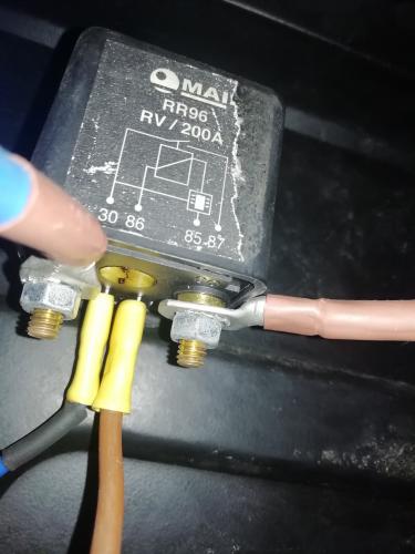

Non ho ben capito dove si trova il relè ma considerando le temperature di dove vivi normalmente credo che si dovrebbe avviare. Il negativo che di solito montano sulla bm se va bene è da 16mm . Per queste modifiche il vantaggio dei ducato recenti sono le tre batterie molto vicine . ciao Paolo
Il relè da 200A, essendo il parallelatore, é su un positivo diretto bm/bs, da 16mmq di 1.5m.
Il negativo è positivo della bm al motorino sono da 35mmq. Il negativo da bs a telaio é 25mmq e molto corto.
La. Modifica l ho fatta dopo altrimenti avrei messo anche il positivo bm/bs da 25.
Ma un avviamento con batteria motore a zero non so se mai lo farò... Per le temperature come dici non ci sarà mai la necessità, nei posti che frequentiamo in questi ultimi tempi...
Dopodiché, un cavo da 16mmq dovrebbe tenere abbondantemente anche 200A per qualche secondo... Ovviamente con una importante caduta di tensione, forse quasi 1 volt...
Il problema di surriscaldamento può essere su connessioni /fusibili, ma il rame del cavo in sé, in un avviamento brevissimo anche se da 16mmq secondo me non arriva assolutamente a temperature altissime... Magari tiepido.
Poi posso anche sbagliare... Penso che non avrò mai la possibilità di verificare... Ripeto con le tre batterie cariche in parallelo si avvia senza nessun problema... E la corrente su quel cavo in caso di tutte le batterie cariche dovrebbe essere la metà rispetto ad avviare con la bm scarica.

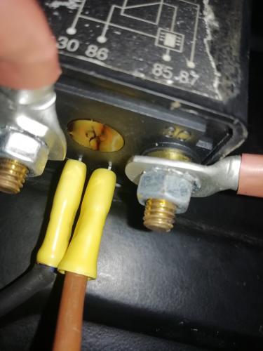

Come ho scritto nel post sopra l'importante è che siano fatte bene le connessioni dei cavi. Il punto più in difficoltà potrebbe essere il relè ma credo che per qualche accensione di emergenza non dovrebbe avere problemi. Se ha i morsetti a vite controlla che siano stretti bene. ciao Paolo
Ha I bulloncino auto bloccanti... Li ho stretti ben benewink​​​​​​
Il relè é bello Grossetto, da 200A, mi pare in continuo e ancora di più di picco... Ma potrei sbagliare ed essere 200A di picco...
I cavetti piccoli sono il marrone per il negativo del relè(con interruttore per poterlo escludere) , e il blu per un positivo che forza il relè a motore spento (anche esso con interruttore), ma su questi cavetti non passa MAI la corrente del parallelo).
Va beh l uso come ho detto é un altro... Un parallelatore che posso staccare a piacimento o usarlo per caricare anche la bm col pannello...
Questa cosa è un di più che non mi servirà mai probabilmente...

Direi che quelle giunzioni capicorda /cavo sono perfette e non daranno sicuramente problemi.
Se per caso il relè è in difficoltà basta che sviti un dado e metti i cavi assieme dallo stesso lato oppure fai un cavallotto volante con qualcosa tipo grossa chiave (stando attento )

Se il relè ha problemi per corrente massima aiutarlo cortocircuitando  i contatti di potenza.
Inserito il 22/10/2019 alle: 22:46:33
@ Hunter85
se il rele si guasta e sei in emergenza, stacchi i due cavi e con un bullone attacchi i due capocorda assieme, è come se il rele fosse chiuso.
Però prima di farlo scollegherei i morsetti negativi dalle batterie e poi li riccolleghi dopo, così lavori tranquillo.
