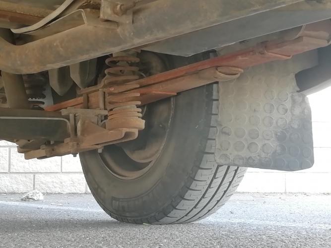

Salve a tutti, ho appena acquistato il mio primo camper e chiedo il primo consiglio tecnico.
Il camper è un Hymercamp 64, passo 3.6 e sbalzo 2.2.
Mi sembra un po' seduto sul posteriore e dopo 30 anni penso lo sia proprio, tant'è che vedo montate delle grosse molle, che penso non siano originali.
le balestre hanno poca curvatura, ma forse è normale così.
Quello che vorrei fare è ripristinare le balestre alla loro originaria efficienza e, se non fossero originali, togliere le molle.
È corretto oppure dovrei subito pensare ad integrare con sospensioni ad aria?
Grazie a tutti dei consigli.

Salve a tutti, ho appena acquistato il mio primo camper e chiedo il primo consiglio tecnico. Il camper è un Hymercamp 64, passo 3.6 e sbalzo 2.2. Mi sembra un po' seduto sul posteriore e dopo 30 anni penso lo sia
proprio, tant'è che vedo montate delle grosse molle, che penso non siano originali. le balestre hanno poca curvatura, ma forse è normale così. Quello che vorrei fare è ripristinare le balestre alla loro originaria efficienza e, se non fossero originali, togliere le molle. È corretto oppure dovrei subito pensare ad integrare con sospensioni ad aria? Grazie a tutti dei consigli.  ​
Bisognerebbe vedere il mezzo e sapere i pesi sugli assi, e magari una foto di queste molle aggiunte.
Poi sapere che gusti e stile di guida hai, perchè su questo genere di problemi ho notato che alla fine va a gusti e stili di guida.
Per me la soluzione migliore è sempre l' aggiunta fogli balestra, e buoni ammortizzatori, ma capisco che il soffietto è molto più semplice da mettere.

Ciao! Mi inserisco con lo stesso tema per riprporre unandomanda... Visto chebanche noi vorremmo rinfrescare le sospensioni posteriori, molto sedute. (anche se essendo l unica esperienza a me sembra che cammina bene immagino non sia cosiwink​​​​​​)
Praticamente vorrei chiedere una sintesi dei pro e contro delle 3 soluzioni :
-aggiunta balestra
-soffietti pneumatici
-molloni nuivi (sono gia montati ma sono ovviamente vecchi pure loro)
E quale soluzione delle 3 é quella migliore... IMG_20190322_100544(1).jpgIMG_20190322_100635-2080x1560(1).jpg
Il camper è piuttosto carico, ma é comunque giu dietro credo...

Il controllo visivo dice poco...conta la rigiditá, la flessibilitá, il cedimento...tutti parametri che solo uno specialista sa valutare...

Per curiosità, che Mercedes hai che ha il foglio singolo? Il mio, 316 4x4 Eu6 del 2015 ha le balestre metalliche, due fogli originali e il terzo foglio installato in fabbrica da Hymer (probabilmente della Goldsmitt).
Rimane un po morbido in affondo, cioè se prendo un doso un po marcato un po treoppo forte fa una grossa escursione e successivo rimbalzo, vorrei fare qualcosa per smorzar un po. La coda è a 54cm da terra quindi gia abbastanza buona (oltre 55cm è illegale).
Pensavo due soffietti della WB Air Suspension a doppia balza e che sono morbidi, ma da non gonfiarli troppo e da usare solo come smorzamento fine corsa, e due ammortizzatori OMA doppio effetto rinforzati.
Come precisione e stabilità va gia perfetto anche ora.
