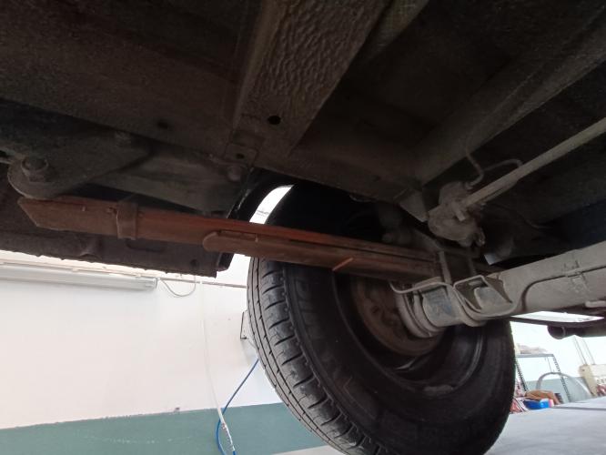

IMG_20230727_182555.jpgBuongiorno,
Il meccanico dice che le balestre sono piatte, ma che ci posso ancora andare avanti. Tuttavia mi propone due alternative, o ridare la forma originale o montare le sospensioni tipo ALKO. Pareri sullo stato attuale e sulle due possibilità? Spesa da affrontare?

Buongiorno, Il meccanico dice che le balestre sono piatte, ma che ci posso ancora andare avanti. Tuttavia mi propone due alternative, o ridare la forma originale o montare le sospensioni tipo ALKO. Pareri sullo stato attuale e sulle due possibilità? Spesa da affrontare? Grazie
c'è una terza ozione dove il meccanico non guadagna niente, e ovviamente più sicura ed economica  per te
togli peso!

c'è una terza ozione dove il meccanico non guadagna niente, e ovviamente più sicura ed economica  per te togli peso!
Ho questo mezzo da un paio di mesi e ti garantisco che è vuoto. O pesa tanto di suo, o lo teneva carico il vecchio proprietario
Senza sapere che meccanica è, che peso hai sul asse posteriore, portata sul asse posteriore, misura della gomma, è impossibile dare seriamente consigli.
Detto questo, io sarei per recuperare la balestra o la sostituzione con una nuova, i soffietti hanno vari difetti, tra i quali andebbero trascritti come modifica sulla CDC.
Se queste sono le 2 possibilità.. per me che non so ne leggere ne scrivere farei così:
Una centina alla madre.
La figlia (la centrale) nuova ma più lunga che arrivi alla fascetta della madre.
La piccola (il fine corsa) la scambierei con la figlia.
Se viene troppo alto rimetti il fine corsa originale. Però dopo un po' di assestamento si abbassa e quindi hai sempre la possibilità di ricambiare il finecorsa con la figlia.
Se invece devi avere qualcosina in più.. rimetti anche il finecorsa e vedrai che roba.
Si... Daii! Le balestre sono puzzle.. Basta un po' di tempo e energia.. ci tiri fuori quello che vuoicheeky

Se queste sono le 2 possibilità.. per me che non so ne leggere ne scrivere farei così: Una centina alla madre. La figlia (la centrale) nuova ma più lunga che arrivi alla fascetta della madre. La piccola (il fine corsa)
la scambierei con la figlia. Se viene troppo alto rimetti il fine corsa originale. Però dopo un po' di assestamento si abbassa e quindi hai sempre la possibilità di ricambiare il finecorsa con la figlia. Se invece devi avere qualcosina in più.. rimetti anche il finecorsa e vedrai che roba. Si... Daii! Le balestre sono puzzle.. Basta un po' di tempo e energia.. ci tiri fuori quello che vuoi
Opps.. Dimenticavo!
Fatto questo risparmi una bella cifra e puoi dire ciao ciao ai soffietti che son cose da chi ne sa molto di più!

Per fare la quadra serve sapere se le balestre sono sopra i ponti come nella foto!
Se passano sotto il discorso cambia. Cambia nel senso di che baricentro abbiamo e come lo stiamo considerando
Intanto grazie a te della risposta e a tutti.  Comincio con il dirti che queste due sono le possibilità prospettate dal meccanico. Ha anche detto che lui le balestre non le fa ma che costerebbe molto intervenire su quelle, oltre i 600 euro degli ammortizzatori ad aria Alko. Conosci qualcuno a cui poter chiedere per un preventivo in zona Torino? Io di ciò che hai detto ho intuito qualcosa, non proprio tutto :)
Dalla foto (se è una cosa visibile) ti sembra un lavoro da fare a breve o si può aspettare? Grazie

Senza sapere che meccanica è, che peso hai sul asse posteriore, portata sul asse posteriore, misura della gomma, è impossibile dare seriamente consigli. Detto questo, io sarei per recuperare la balestra o la sostituzione con una nuova, i soffietti hanno vari difetti, tra i quali andebbero trascritti come modifica sulla CDC.
È un ducato 2500 TD del 1992, con pneumatici 195/75 R16C. Il peso al posteriore non te lo so dire. È un furgone camperizzato IMG_20230630_202308-01-01.jpeg

Le balestre del ducato lavorano quasi piatte, e il tampone, non è un tampone ma un elemento integrante della sospensione
Prima di partire con modifiche, pesa l'asse e controlla il suo peso massimo
oltre i 600 euro degli ammortizzatori ad aria Alko. Conosci qualcuno a cui poter chiedere per un preventivo in zona Torino? Io di ciò che hai detto ho intuito qualcosa, non proprio tutto :)  Dalla foto (se è una cosa visibile) ti sembra un lavoro da fare a breve o si può aspettare? Grazie
Quello che ho scritto a Mimmo, vale anche nel tuo caso
Comune, rivolgiti a chi tratta autocarri
Prova a sentire l'officina Traficante, vicino moncalieri

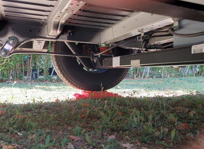

Questa la situazione che non cambia granché se scendo dai cunei.

Servirebbe andare dentro un bel po' nei concetti... datemi un aiuto e cercate di capire da soli. Cercate "baricentro" e studiatelo altrimenti devo fare un Saggio apposito.
Ma vediamo di fare dei distinguo: il ducato (foto1) ha la sospensione post completamente sbagliata . Per rendere il mezzo vendibile e guidabile hanno messo la balestra sopra il ponte! Perchè? Se stava sotto riducevalo la luce di 10/15cm. Questo avrebbe dato molto fastidio per chi lo usa nei cantieri. Avrebbe le balestre che scavano la terra.
Allora sopra.. ma con balestra piatta altrimenti si alza troppo il baricentro. Ma così sono a rischio, da carico le ruote toccano i parafanghi. Mettiamo un tampone un appoggio e chissenefrega se poi la sospensione lavora male! Tanto la gente compra lo stesso e con un bel piano di marketing saranno felici di possedere quel coso
In questa foto (la 2) per aumentare la stabilità hanno abbassato il baricentro. Qui, per compensare, si devono perforza mettere i soffietti! Allora ci si domanda: Perchè non li hanno messi di serie?
La risposta la lascio a voi...

ha la sospensione post completamente sbagliata . Per rendere il mezzo vendibile e guidabile hanno messo la balestra sopra il ponte! Perchè? Se stava sotto riducevalo la luce di 10/15cm. Questo avrebbe dato molto fastidio per chi lo usa nei cantieri. Avrebbe le balestre che scavano la terra. Allora sopra.. ma con balestra piatta altrimenti si alza troppo il baricentro. Ma così sono a rischio, da carico le ruote toccano i parafanghi. Mettiamo un tampone un appoggio e chissenefrega se poi la sospensione lavora male! Tanto la gente compra lo stesso e con un bel piano di marketing saranno felici di possedere quel coso In questa foto (la 2) per aumentare la stabilità hanno abbassato il baricentro. Qui, per compensare, si devono perforza mettere i soffietti! Allora ci si domanda: Perchè non li hanno messi di serie? La risposta la lascio a voi... Per meglio capire le strategie strampalate del nostro Bel Paese post Seconda Guerra Mondiale vi posto un link. Forse lo troverete un po' noioso. Vi assicuro però che troverete i miei riscontri al completo. Ps sono fuori da troppo tempo e di balestrai non ne conosco più.
Stai dicendo che secondo te nel mio caso (foto 2)non ha senso lavorare sulle balestre con foglio aggiuntivo o altro? I soffietti non mi aiutano per la loro nota rigidità...
Ciao Mimmo, per esperienza fatta di consiglio aggiunta di molle interposte tra balestra e telaio, buon risultato con poca spesa.
Siccome il problema lo hai anche all' anteriore, anche li il lavoro meno costoso è fare sostituire le molle con altre con filo maggiore e un giro in più,  ripristini in tal modo le giuste altezze del mezzo e la giusta corsa di entrambe le sospensioni.
Se poi vuoi fare un lavoro completo, sostituisci anche gli ammortizzatori ant e post specifici per il peso del mezzo, costo totale per lavoro completo circa 2000 euro.
Io mi sono trovato bene da Oma
