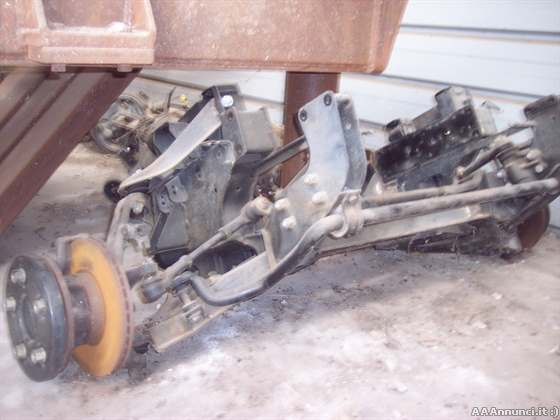

Una saluto a tutti, ho cercato e trovato la barra antirollio anteriore, l'ho smontata dall'avantreno, a terra, di un 35S17, durante il montaggio sul mezzo, 35C17, sono stato assalito dal dubbio su come installarla, ad occhio, sembra possibile il montaggio sia dalla parte anteriore che posteriore della balestra, con la funzione CERCA mi sembra di aver capito che la posizione corretta sia la posteriore, però,  con una attenta analisi sotto il mezzo, ho notato come una predisposizione sul carter di plastica sotto al motore che sembra fatta apposta per consentire il montaggio della barra davanti alla balestra, chiedo cortesemente a chi ha già fatto il lavoro di chiarirmi le idee, ho sentito telefonicamente l'amico Plinio 63, che ringrazio,e mi ha confermato il montaggio dietro la balestra, sono curioso di sapere se qualcuno l'ha montata davanti e se ciò sia possibile. Un saluto Enzo

sembra possibile il montaggio sia dalla parte anteriore che posteriore della balestra, con la funzione CERCA mi sembra di aver capito che la posizione corretta sia la posteriore, però,  con una attenta analisi sotto il mezzo, ho notato come una predisposizione sul carter di plastica sotto al motore che sembra fatta apposta per consentire il montaggio della barra davanti alla balestra, chiedo cortesemente a chi ha già fatto il lavoro di chiarirmi le idee, ho sentito telefonicamente l'amico Plinio 63, che ringrazio,e mi ha confermato il montaggio dietro la balestra, sono curioso di sapere se qualcuno l'ha montata davanti e se ciò sia possibile. Un saluto Enzo Enzo
Posizione esatta è solo "posteriore"
I passaggi nella carteratura inferiore che vedi sul tuo
sono solo per il sistema a barra di torsione  della serie  C che vedi sotto     image(316).png
Se dovessero  interferire -biellette e snodi
con l'ammortizzatore , puoi spostare indietro

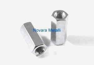

l'attacco con dei distanziali forati e filettati (bussole )
image(314).pngCome ho dovuto fare sul mio perchè gli Oma sono molto grossi.
