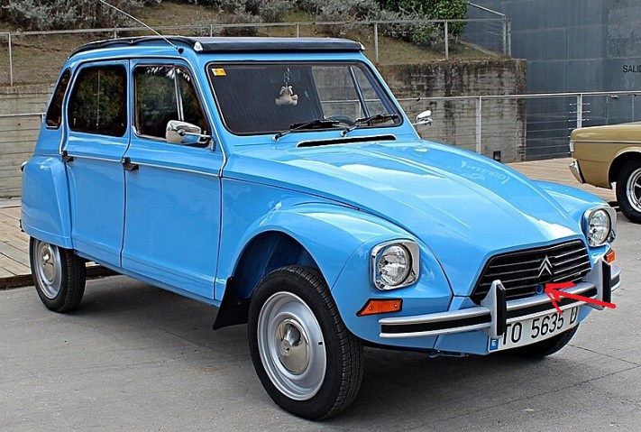

Chi si ricorda l'avvio a manovella su tutte le Citroen anni 70/80 ?
Bastava inserire la manovella, in alcuni casi si doveva smontare la targa anteriore, due o tre strappi e partiva.
Con la mia prima auto, una Dyane ricordo di averla provata...funzionava.
Funzionava anche con motori di grossa cilindrata, tipo i Citroen Pallas.

In risposta al messaggio di banoyo del 15/06/2024 alle 10:52:38
Chi si ricorda l'avvio a manovella su tutte le Citroen anni 70/80 ? Bastava inserire la manovella, in alcuni casi si doveva smontare la targa anteriore, due o tre strappi e partiva. Con la mia prima auto, una Dyane ricordo di averla provata...funzionava.  Funzionava anche con motori di grossa cilindrata, tipo i Citroen Pallas.
Ho avuto anche la Dyane,  ricordo che si ruppe il motorino di avviamento e andai avanti piu di un mese con la manovella, serve la mossa giusta, sfuttere il molleggio delle sospensioni, e due braccia buone. wink
