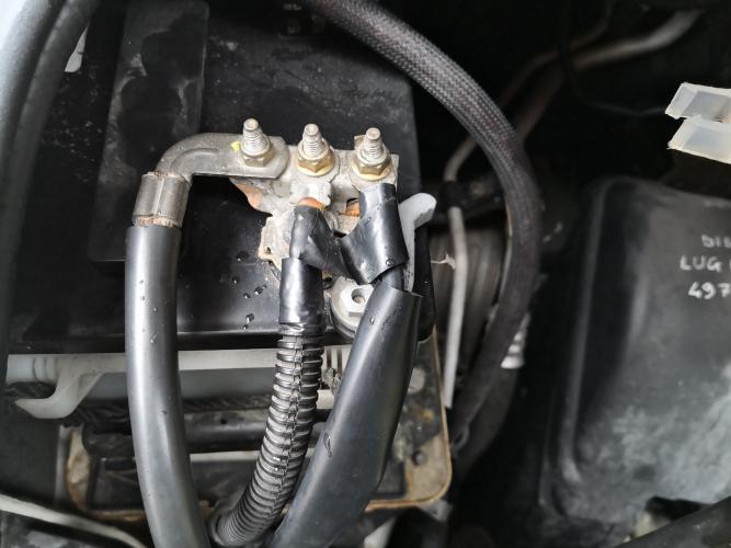

Mi sapreste indicare come fare a controllare i morsetti della BM? Ho si il ducato del 2005 per cui il 244. Ho controllato la batteria e pare sia sempre carica oltre i 12.6 volt ma ieri sera stesso problema dopo 3 giorni di fermo.
Stacco il solo morsetto negativo lo riattacco e magicamente il camper riparte al primo colpo senza nemmeno premere l'acceleratore. Se tanto mi da tanto, se fosse un problema di batteria credo che non basti muovere un po' il morsetto negativo per far ripartire il mezzo? O sbaglio?
Come posso procedere? Cambio il morsetto negativo? Come si fa nel caso servisse? Grazie per l'aiuto.
fermo. Stacco il solo morsetto negativo lo riattacco e magicamente il camper riparte al primo colpo senza nemmeno premere l'acceleratore. Se tanto mi da tanto, se fosse un problema di batteria credo che non basti muovere un po' il morsetto negativo per far ripartire il mezzo? O sbaglio?  Come posso procedere? Cambio il morsetto negativo? Come si fa nel caso servisse? Grazie per l'aiuto.  Ps : servisse portarlo da qualche tecnico specializzato lo faccio senza problemi, ma sto cercando di fare un po' di scuola sul camper (1o acquisto mezzo di 13 anni) per imparare un po' di cose e farmele da me (mi piace questa cosa e credo che per un camperista sia buona cosa conoscere il proprio mezzo).  Grazie grazie
Se è così, che muovendo il cavo del negativo, il camper parte, significherebbe che la massa del motore è fatiscente: controlla il cavo che dal negativo va al motore, allo chassis, normalmente una treccia di rame; non è quello che dall'alternatore va alla batteria ma è quello che dal negativo della batteria va al motore.

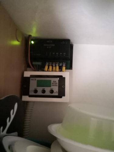

Faccio fatica a capire come controllare il filo a massa che non so nemmeno quale è dei 3 che mi si attaccano al polo negativo. Allego foto così mi potete spiegare che cavi sono.
Inoltre ho chiamato il conc che mi ha venduto camper e mi dice che, anche qualora il voltaggio che ho misurato é 12.5, il motivo per il quale non parte il mezzo, sta nell'Amperaggio che probabilmente non è sufficiente ad erogare quanto serve al motore per avviarsi.
Inoltre dice che per giustificare questo problema, ci potrebbe essere qualche assorbimento anomalo che scarica questa batteria. Difatti, quando ho caricato la batteria col caricabatteria, il camper si è avviato. Dopo 3 giorni fermo, faceva un po' più fatica ma partiva, al 4 giorno (oggi) non parte più. Misurati i Volt sono comunque a 12.5.
Domanda? È possibile che una batteria motore perda gli A e non i volt? Gli assorbimenti anomali colpiscono gli A della batteria motore? La mia é 100 Ah e 720 A come batteria al piombo.

Faccio fatica a capire come controllare il filo a massa che non so nemmeno quale è dei 3 che mi si attaccano al polo negativo. Allego foto così mi potete spiegare che cavi sono.  Inoltre ho chiamato il conc che mi ha venduto
camper e mi dice che, anche qualora il voltaggio che ho misurato é 12.5, il motivo per il quale non parte il mezzo, sta nell'Amperaggio che probabilmente non è sufficiente ad erogare quanto serve al motore per avviarsi.  Inoltre dice che per giustificare questo problema, ci potrebbe essere qualche assorbimento anomalo che scarica questa batteria. Difatti, quando ho caricato la batteria col caricabatteria, il camper si è avviato. Dopo 3 giorni fermo, faceva un po' più fatica ma partiva, al 4 giorno (oggi) non parte più. Misurati i Volt sono comunque a 12.5.  Domanda? È possibile che una batteria motore perda gli A e non i volt? Gli assorbimenti anomali colpiscono gli A della batteria motore? La mia é 100 Ah e 720 A come batteria al piombo.  Grazie mille
Ciao, cambia quel morsetto, il cavo grosso  pulisci bene dove appoggia sul telaio e pulisci bene anche gli altri capicorda, controllla anche il cavo che dal telaio va al motore se e ossidato e puliscilo, salvo diavolerie ulteriori dovresti essere a posto visto che quanto stacchi e riattacchi rifunziona tutto, potrebbe essere che il cavo grosso all'interno e pieno di acido e mezzo corroso, mi trovavo con questi problemi quando lavoravo sui muletti elettrici sembrava tutto ok ma poi un cavo dato faceva impazzire
ulteriori dovresti essere a posto visto che quanto stacchi e riattacchi rifunziona tutto, potrebbe essere che il cavo grosso all'interno e pieno di acido e mezzo corroso, mi trovavo con questi problemi quando lavoravo sui muletti elettrici sembrava tutto ok ma poi un cavo dato faceva impazzire Franco
Grazie franco
Una precisazione... A quale cavo ti riferisci?
Quale è il cavo massa e come si fa a pulirli?
Novità di questa mattina che seppure stacco e riattacco il morsetto il camper non parte più.... Grazie

Cosa, sono queste 2 scatolette e cosa servono? Grazie IMG_20191119_104439(1).jpg
Porto il mio contributo al tema in discussione, per dire come ho risolto il mio problema dell' avviamento.
 Dopo aver controllato batteria e i suoi contatti ho pulito, con un po di carta vetrata il polo del negativo sul motorino d'avviamento...
Questo cavo, parte direttamente dalla BM e arriva al motorino d'avviamento,.. svitando il bullone con una chiave da 13,che collega il cavo alla struttura del motorino, e pulito con la carta vetrata la sede e il terminale o capicorda che dir si voglia...
In sostanza si era formato dell' ossido e questo non assicurava un ottimo contatto..
scollega tutti e 3 i cavi sul negativo batteria, li guardi bene e se sono ossidati li pulisci con tela smeriglio o spazzola metallica, se hanno polvere bianca (acido) dopo avere eliminato la maggior parte li pulisci bene con straccio umido. Se uno dei cavi all'altra estremità va all'alternatore o sulla carrozzeria lo stacchi e lo controlli come sopra. Stessa cosa sul positivo batteria e positivo alternatore. Tutto qui, inutile stare a controllare un cavo si e l'altro no, ci vuole poco a fare un lavoro completo, almeno se poi dovessi avere ancora problemi sai che i cavi sono a posto.
con straccio umido. Se uno dei cavi all'altra estremità va all'alternatore o sulla carrozzeria lo stacchi e lo controlli come sopra. Stessa cosa sul positivo batteria e positivo alternatore. Tutto qui, inutile stare a controllare un cavo si e l'altro no, ci vuole poco a fare un lavoro completo, almeno se poi dovessi avere ancora problemi sai che i cavi sono a posto. Andrea
salve arrivo tardi a portare un mio piccolo contributo a me è successo che fosse il capocorda dell'elettrocalamita del motorino di avviamento a farmi diventare pazzo si era allentato e faceva contatto quando lo decideva lui
sicuramente è un altro elemento da controllare buoni km a tutti
