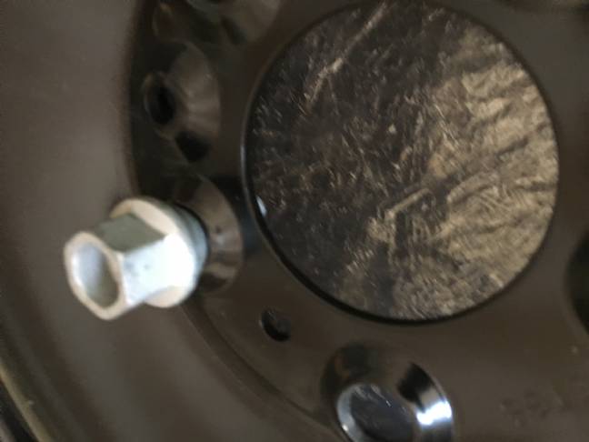

Ho i cerchi in lega originali da 16 identici a quelli di marcap Per farne la ruota di scorta ho preso, su ebay, un cerchio d'acciaio originale usato che credo sia come quelli presi da lui
I bulloni originali ci vanno bene

Il mio dubbio, è che solitamente i cerchi in lega sono piu spessi e quindi anche se il bullone andasse bene, potrebbe avvitarsi per meno filetti e quindi meno tenuta.
Al contrario i bulloni per cerchi in lega, se piu lunghi, con cerchio in ferro potrebbero sporgere all'interno del mozzo, e se ci sono i tamburi casomai toccare qualcosa. Solo una curiosità.
Comunque è molto facile controllare appoggiando il bullone nella sua sede e misurando quanto sporge all'interno del cerchio, sia con lega che metallo.

Forse è per quello che il buco "viene in fuori"

Inserito il 20/05/2017 alle: 09:15:37
In risposta al messaggio di Sandvik del 20/05/2017 alle 09:00:08
Dubbio legittimo e giustificato, infatti le cose stanno proprio come hai pensato. I bulloni differiscono per lunghezza e per conicita' (il passo e diametro e' sempre lo stesso). Ciao Giulio
Non si vede dalla foto ma dall'altro lato il cono non sporge per nulla.

In risposta al messaggio di giorgioste del 20/05/2017 alle 09:15:37
Non si vede dalla foto ma dall'altro lato il cono non sporge per nulla.   Ciao Giorgio
E ci credo !!! ci mancherebbe che il cono sporgesse.
La lunghezza della parte conica e' uguale, ma a cambiare e' l'angolo (della conicita') e tale variazione d'angolo fa si che nonostante entrambi i bulloni entrino nella sede sul cerchio vi si "appoggino/aderiscano" in maniera ben differente; in un caso l'aderenza e' per tutta la superfice della faccia conica, mentre nell'altro caso aderisce solo la parte iniziale.
Negli accoppiamenti meccanici di elementi a sezione troncoconica e' fondamentale che TUTTA la superfice conica del maschio aderisca perfettamente alla superfice conica della femmina.
