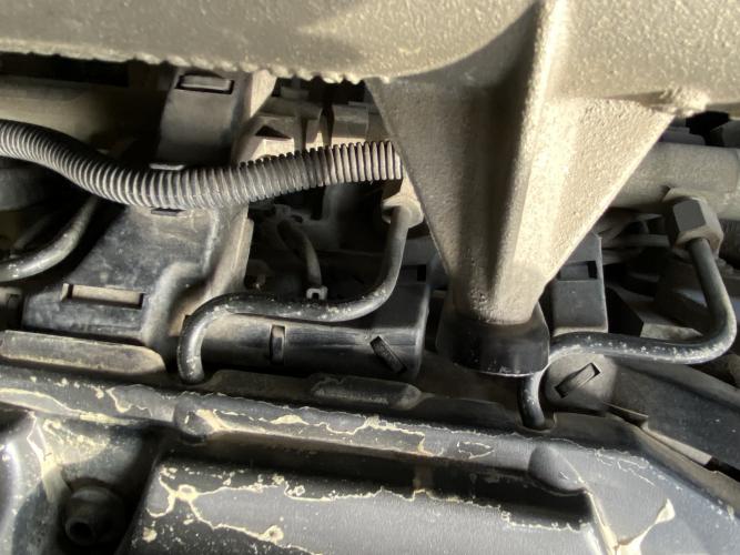

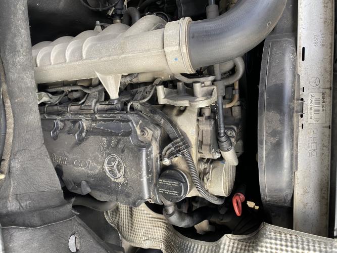

Salve a tutti, sono ormai da 6 anni un felice possessore di un Rimor Sailer 645 T del 2004 montato su meccanica Sprinter 316 cdi 115 Kw, mezzo che non mi ha mai dato nessun problema fino alla settimana scorsa.
E’ sempre partito al primo avviamento mentre ora parte al secondo. Non è che sia grave ma vista anche l’età del mezzo ho deciso di sostituire tutte le candelette e altri lavori come ammortizzatori e pastiglie freno, per stare tranquillo.
Ora, visto che le candelette sono posizionate sotto al collettore di aspirazione, ho capito che sarà un lavoro tutt’altro che semplice.
Ho pensato bene di rivolgermi al Forum per chiedere se per caso qualcuno che ha questo Sprinter le è capitato di fare questo lavoro e mi può dare qualche consiglio o malizia per effettuarlo.
Provo anche a mettere la foto del motore per chiarire un po' il problema.
Grazie comunque a chi potrà aiutarmi.

Ciao, nella foto non si vedono per niente le candelette.
ora io dei mezzi Mercedes non me ne intendo molto, pero mi sembra strano che vada smontato un collettore in alluminio per sostituirle. Alla mia seri 1 va smontato il collettore, ma in plastica e molto differente. Ora, o aspettiamo qualcuno che lo conosce più di me, ho se riesci a fare una foto in cui si possa intravedere una candeletta possiamo capire meglio come svolgere il lavoro

Certo, domani vedo di fare una foto più dettagliata.

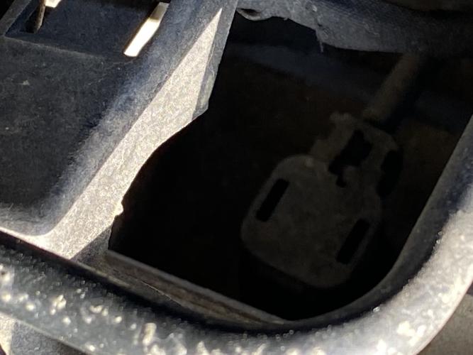

Grazie a tutti per i consigli, vedrò chi c'è a Torino che mi dia un'occhiata.
Metto comunque altre due foto.
