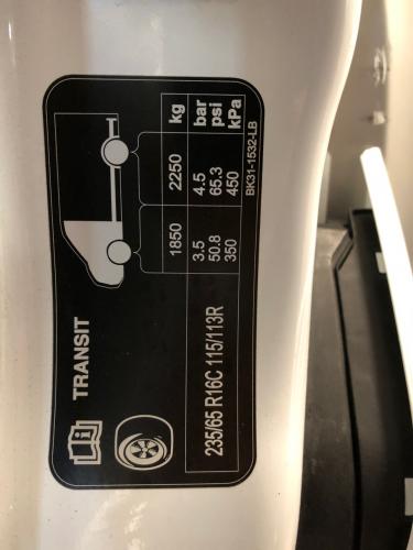

Ciao, potresti dirmi la pressione massima di questa gomma? Dovrebbero essere gonfiata max a 4,5 invece di 5,5 delle CP, giusto? Grazie
Ti rispondo io visto che le ho montate in settimana (235/65 R16C, con indice di carico però 121/119R), sulla gomma é riportato che il carico massimo per ruota singola é 1450Kg a 83 PSI (che corrisponde a circa 5,75 bar).
Per adesso le ho gonfiate come le altre, 4.5 ant e 5 post in attesa di riuscire a pesare gli assi singoli, probabilmente posso abbassare la pressione, soprattutto all’anteriore, mi sembra di capire peró che un eventuale pressione troppo bassa sia pericolosa.
Sulla cabina ho la seguente targhetta, in teoria se rientrassi in quei pesi penso che dovrei attenermi a quelle indicazioni per la pressione, anche se mi sembrano troppo basse, soprattutto all’anteriore.
Per adesso le ho gonfiate come le altre, 4.5 ant e 5 post in attesa di riuscire a pesare gli assi singoli, probabilmente posso abbassare la pressione, soprattutto all’anteriore, mi sembra di capire peró che un eventuale pressione troppo bassa sia pericolosa. Sulla cabina ho la seguente targhetta, in teoria se rientrassi in quei pesi penso che dovrei attenermi a quelle indicazioni per la pressione, anche se mi sembrano troppo basse, soprattutto all’anteriore.
Grazie mille... Credevo che le C avessero una pressione max più bassa. Invece, aumentano l'indice di carico, torna ad aumentare anche la pressione.
 A questo punto dovrei trovare chi ma montato specificatamente le 225/65 16 112/110 R e vedere la pressione max di quel pneumatico.
