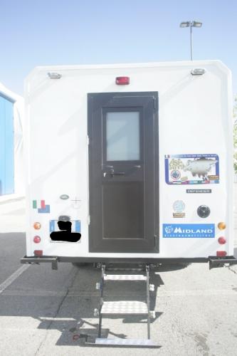

Ti posso allegare la scheda che aveva scritto Dario quando lo voleva vendere, comunque se cerchi in rete Dario Brignole trovi altre informazioni e lo puoi contattare.
ORIGINALE LAND ROVER   DEFENDER 300TDI 1998
REIMMATRICOLAZIONE “AUTOCARAVAN”
                 2014         KM: 250 mila.
Lavorazione di costruzione tutta documentata con foto da come era originale ad attualmente.
Tagliata la cellula originale dopo la centina di rinforzo lungo il perimetro del tetto- sbullonata interamente la cellula originale e tolta completa.
Totale ripristino del telaio con rinforzi ove occorreva . aggiunte diverse traverse ove occorreva in seguito agganciare l’incastellatura perimetrale della cellula camper. Chiusura totale perimetrale in alluminio dietro i sedili della cabina di guida quindi attacco scheletrato totale perimetrale in tubolare di ferro mm.20x20x1.5.-allungamento totale di 60 cm cellula e larghezza a metri 1.90- nuova chiusura terminale cellula in tubolare di acciaio mm 40x40x2  con attacco scaletta estraibile posteriormente  con due scalini per l’accesso in camper, con porta tipo scuderia  in alluminio anodizzato nero con vetro opacizzato, lato apribile  nella parte superiore (appunto tipo scuderia)-pareti esterne in vtr con vari rinforzi in legno , coibentazione totale in poliuretano espanso di 2 cm. Densità 40 ed affogamento rinforzi in legno ove verranno attaccati gli interni e le finestre. La cellula è rivestita all’esterno in laminato vtr doppia  riverniciatura (gelcoat bianco ed in secondo tempo riverniciatura bianca e rifiniture in nero opaco.
Sopra il tetto cabina di guida  posto un porta ruota di scorta con carrello scorrevole  in modo da appoggiarlo sul cofano motore  rivestito con mandorlato di alluminio spessore 3 mm anodizzato ,per facilitare la rimozione della ruota  di scorta. A fianco alloggio di due taniche in ferro tipo militare da 20 litri ciascuna-serbatoio gasolio in alluminio di tipo scalare per totale litri 140- n°2 serbatoi in vtr recupero acque reflue bianche- serbatoio interno da 110 litri acqua potabile in acciaio inox-mobili interni in legno compensato di abete da 12 a 14 mm con laminato incollato internamente che esternamente con sportelli muniti di apertura mediante ammortizzatori e chiusure di sicurezza, wc nautico a cassetta estraibile Thethford.
Nella parte posteriore ampio lavabo in inox 40x40 cm. Sul pavimento piatto doccia in vtr con scarico in serbatoio di recupero- bidet per signora tipo pieghevole con attacco all’interno porta di ingresso , in legno compensato marino-
Omologazione 4 posti  ma soltanto due posti letto uno trasformato dal tavolo dinette tutti di metri 1.80 e 60 cm in larghezza. Possibile anche ampio letto per traverso previa modifica  su richiesta-  Cucina con due fuochi e frigo trivalente 110 litri THETHFORD semiautomatico- una bombola interna gpl e bombolone 30 litri sotto il telaio. Radio in cabina ed uno in cellula con cd- n° 2 finestre laterali con oscuranti e zanzariere – botola a tetto con zanzariera- pannello solare da 100 watt- pannello comandi elettrici  di tipo industriale con attacco esterno linea 220V
Inverter da 1000 watt ad onda sinusoidale pura.
Sospensioni posteriori con molle rinforzate da 22 mm. Ed ammortizzatori maggiorati- bollo annuale circa 45 euro assicurazione vittoria annuale 330 euro.

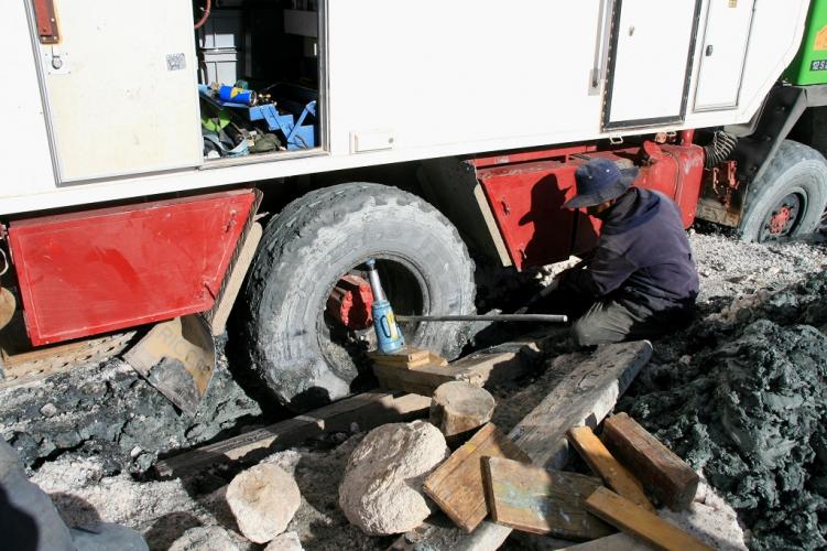

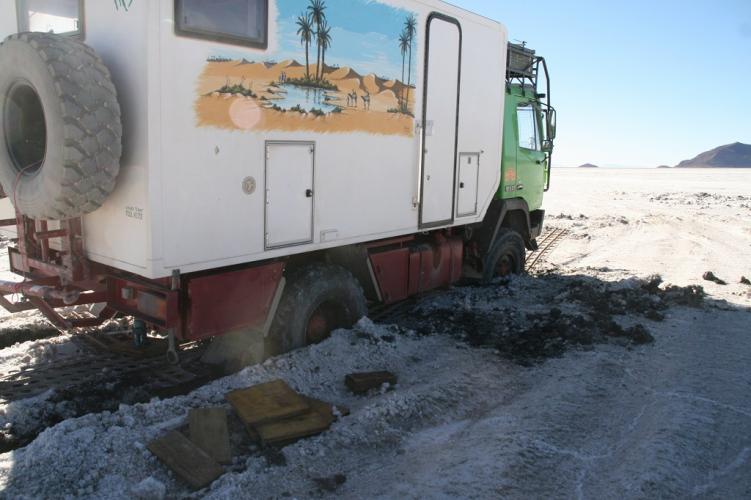

Quella della pala non la sapevo , ma di interrare  un pneumatico é una possibilà che si adopera . Sul recupero di un mezzo si potrebbe scrivere un libbro . Personalmente nella sabbia ho  adoperato 2 volte la piastre ,
una volta era per uscire da un cratere nel Sahara e l`altra volta per cambiare una gomma visto che il sollevatore affondava anche con le piastre ! Il miglior metodo é adoperare la pressione delle gomme .Anche se il nostro mezzo era affonadato fino ai fari  nella sabbia si usciva . Non ho mai voluto un argano , uno idraulico sono almeno  400  Kg di peso , Ha solo senso dove ci sono delle alberi ecc. Nella foto si vede un lago salato , con la crosta di sale  dello spessore di 7/10cm e un argano é inutilizabile , il tutto a 3700m di altidudine , 27 ore di lavoro per uscirne .Ho recuperato tanti veicoli di altri  proprietari ma sempre con le cinghie ,  ci sono le cinghie elastiche poco conoscute ma di una efficenza incredibile , alla fine un mezzo in uso sono anche i pneumatici che vengono  inseriti   fra le due cinghie e ammortiscono il colpo in casa che ci vuole una strappo per disincagliare il veicolo affondato . Da ricordarsi che si deve sempre mettere un grande telo a metà  corda o cinghie , serve  se si dovrebbe rompere attutisce la forza  e non colpisce il veicolo .
Veramente notevole, complimenti.
