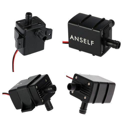

Per evitare il ristagno d'acqua sul tetto si potrebbe mettere una piccola pompa a 12V con tubo di sfiato e sensore d'umidità, si attiverebbe solo quando si forma la pozzanghera.  Costo sotto i 10€.
Un esempio di pompa impermeabile e sommergibile.

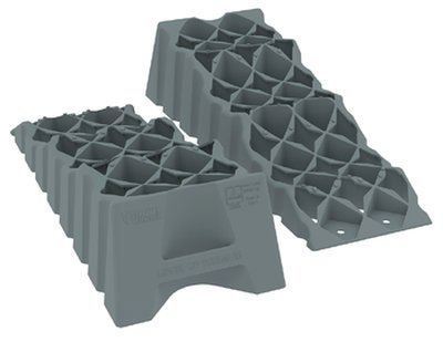

Questi poi MAI
Questi ancora accettabili
Questi NO perche potrebbero con i fori rovinare il battistrada nel tempo

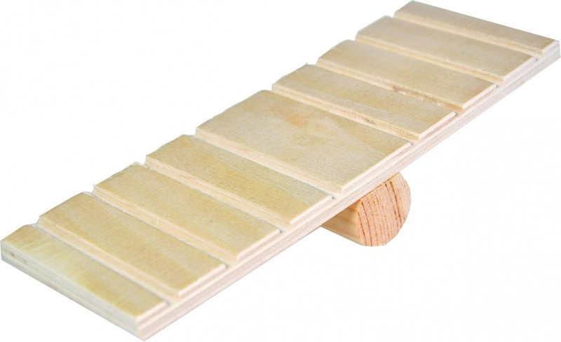

Preferisco da sempre e diciamo da 30 anni , parcheggiare con la gomma in piano
anche se sollevata ed uso :
Una tavoletta robusta di50 cm  con alcuni travetti di varie altezze che posiziono al
centro della tavoletta , salgo sul piano inclinato e raggiunta altezza e tavola in piano
fermo il mezzo . Lo pneumatico in tal modo lavora in piano , non serve il freno a mano
 se non leggermente e il battistrada ringrazia.
(Ho i cunei in plastica ,di emergenza , ma non li uso mai)
Oltretutto l'ingombro è minimo e il peso pure.
Simile a questa immagine ma con il travetto a metà della tavola
quadro e la tavola ben più robusta e per lunghe soste  metto
altro travetto in testa per evitare di andare in avanti e sostenere
meglio su terreni morbidi.

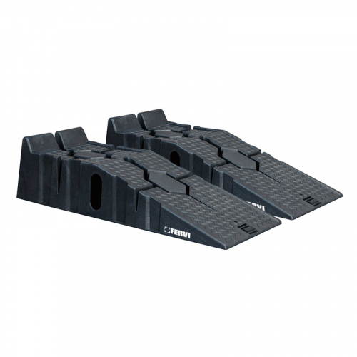

Queste invece sono adatte in quanto il piano terminale è ampio e lavora in piano
servirebbero pure per piccole manutenzione del camper o per l'auto
https://www.fervi.com/ita/macch...

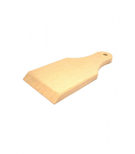

Ricorda di smussare a 45° o 60° un lato della tavola
che essendo almeno di 4 o 5 cm altrimenti  trova
difficoltà a salire senza essere spostata -
Come il lato in primopiano di questa foto
E poi la userai capovolta da come in foto.

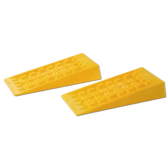

Altri cunei già visti anni fà i America del Nord
https://www.froli.com/shop/reis...
Poi
https://www.campingwagner.de/pr...
Video
Saluti Rucki
