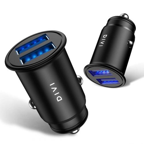

Ciao anch' IO avevo lo stesso problema, non riuscivo a caricare un Tablet tramite le prese USB con adattatore da Accendisigarette, poi ho preso un Adattatote USB serio e adesso anche se attacco due dispositivi riesce a caricarli entrambi, quindi come ti è stato consigliato prova a prendere un adattatore che dia minimo 2200 mah di carica e poi vedi se è il cavo che potrebbe avere problemi.
Ti allego una foto di quello che ho preso IO

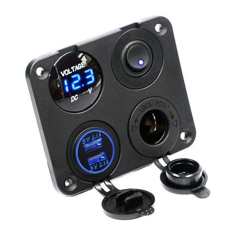

Inserito il 02/01/2019 alle: 16:57:29
salve io ho installato questo ho smontato il pannello e ho installato solo interruttore e presa usb il volmetro l'ho installato in cabina la presa accendisigari nel bidone ottimo carica veloce  lo uso di solito con 2 cellulari e inoltre non è nemmeno brutto a vedersi se vuoi che faccia meno luce basta non collegare il negativo all'interrutore  e così una volta acceso si illumina solo la presa
/www.amazon.it/TOOGOO-Pannello-Caricatore-Interruttore-alimentazione/dp/B07D9CQ8Q8/ref=asc_df_B07D9CQ8Q8/?tag=googshopit-21&linkCode61Ma7rKySeL__SL1000_.jpg
