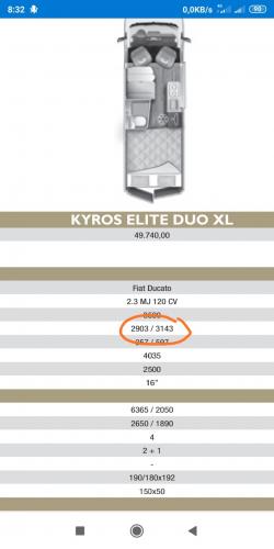

Buongiorno Elletufo, e complimenti per il tuo furgonato.
Mi sembra che il Benivan esca dalla stessa fabbrica del RollerTeam Livingstone e Ci Kyros ?
La sistemazione della pianta interna mi pare identica, cambiano solo i colori. Il tuo ha una lunghezza di 600cm, vero ?

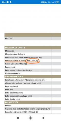

Io vorrei acquistare il Kyros Duo XL o il Livingstone XL entrambi 636cm ma avevo e ho ancora il dubbio sul carico utile.
Nei dati tecnici non é molto chiaro, perché mettono due valori diversi. IMG_20201021_083241.jpgIMG_20201021_083459.jpg

Buongiorno Elletufo, e complimenti per il tuo furgonato. Mi sembra che il Benivan esca dalla stessa fabbrica del RollerTeam Livingstone e Ci Kyros ? La sistemazione della pianta interna mi pare identica, cambiano solo i colori.
Il tuo ha una lunghezza di 600cm, vero ? Io vorrei acquistare il Kyros Duo XL o il Livingstone XL entrambi 636cm ma avevo e ho ancora il dubbio sul carico utile.  Nei dati tecnici non é molto chiaro, perché mettono due valori diversi.
I due marchi da te citati sono allestiti in Italia, il benivan  in Spagna, Chausson e Challenger in Francia, altri marchi del gruppo Trigano non saprei. Riguardo i due pesi in O. di M., il primo suppongo sia riferito al modello base senza nessun accessorio opzionale installato; il secondo indica, molto probabilmente il peso da non superare in accessori per poter continuare ad essere immatricolato con quattro posti viaggio. Infatti il peso utile minimo secondo ill Regolamento 1230/2012 risulta, per un 636 4 posti pari a (75 x 3) + (4 + 6,36) x10 e cioè Kg 328, non molto lontano da quello indicato sulla foto da te allegata nell'ipotesi del Massimo valore ammissibile in O.di M..

Inserito il 21/10/2020 alle: 18:16:35
In risposta al messaggio di Elletufo del 21/10/2020 alle 18:00:16
Buonasera Elletufo,
ti ringrazio veramente per questa risposta da esperto yes
Questa spiegazione e' chiara e mi sembra abbia anche una logica !
Sei il primo che e' riuscito a rispondere a questa domanda e ti dico che ho gia' chiesto anche ai concessionari wink
Buona serata !
