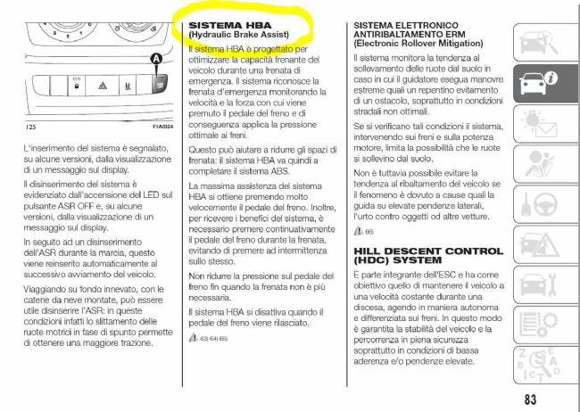

Non ho capito: il sistema HBA innalza la pressione nel circuito frenante?

Non ho capito: il sistema HBA innalza la pressione nel circuito frenante? obelix
Provo a spiegarti con parole mie e secondo quanto ho capito. ( potrei anche sbagliarmi )
In emergenza tu lasci con una certa velocità l'acceleratore e vai a pestare sul freno, anche li con grande velocità ( non dolcemente come con frenate normali ) , questi tempi brevi vengono interpretati dal sistema come emergenza e la pressione viene elevata o diminuita, se esuberante, fino ad ottenere il massimo dell'efficienza frenante. Al primo colpo di freno ( fatto con paura per l'emergenza ) in genere si frena troppo e penso che addirittura la pressione venga diminuita per arrivare al limite prima dell'inchiodatura. Io sulla vettura ho questo sistema e sinceramente non riesco a capire se mi aiuta a frenare o se mi diminuisce la forza frenante, l'unica cosa che ho notato è che quando capitano quelle frenate ( solo in quel caso ) si mettono anche a lampeggiare le quattro frecce per indicare a quello che segue l'emergenza.
