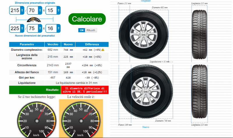

Tachimetro e contakm di tutti i veicoli contano il numero di giri delle ruote, moltiplicando per la circonferenza ottengono i km percorsi, e dividendo per il tempo impiegato ottengono i km/h relativi.
La circonferenza è un parametro che in officina possono variare, e dovrebbero farlo se cambi ad es. da 215/70 R15 a 225/75R16, che sono le due misure sul Ducato di cui si sta parlando dall'inizio di questo thread.
Facciamo due conti:
(1) 215/70R15 ha un'impronta a terra di 2143 mm
(2) 225/75R16 ha un'impronta a terra di 2337 mm, ossia +194mm ad ogni giro della ruota (proprio +9%)
Di solito i veicoli vengono tarati per indicare circa un 5% in più della velocità reale.
Se il sistema è tarato per le ruote del tipo (1) [e sto usando ruote tipo (1)] a 90 km/h GPS il tachimetro segnerà 94,5 km/h
Le ruote del tipo (1) fanno 466,64 giri a ogni km
Le ruote del tipo (2) fanno 427,90 giri a ogni km
A 90 km/h GPS le ruote (1) in un'ora faranno 41998 giri
A 90 km/h GPS le ruote (2) in un'ora faranno 38511 giri
Se cambio le ruote da tipo (1) a tipo (2) vediamo cosa succede senza cambiare taratura degli strumenti...
Sto andando a 90 Km/h GPS
Il tachimetro conta i giri delle ruote e in 90 km mi conterà 38511
Moltiplicando il numero dei giri per la -falsa- impronta a terra di 2,143 m avrò 85529 m, ossia 85,5 km/h + 5% =89,7 km/h (letti dal tachimetro). Il contakm mi rileverà 85,5 km, mentre invece (da GPS) ne ho fatti 90.
Per puro caso la velocità effettiva corrisponde a quella del tachimetro, perché c'è la sovrataratura (in fabbrica) del tachimetro.
Cosa succede mettendo a posto  la taratura dell'impronta a terra? Ossia impostando 2337 mm anziché 2143mm?
Il tachimetro conta i giri delle ruote e in 90 km mi conterà 38511 (come prima)
Moltiplicando il numero dei giri per la -vera- impronta a terra di 2,337 m avrò 90000 m, ossia 90,0 km/h + 5% =94,5 km/h (letti dal tachimetro). Il contakm mi rileverà 90 km, mentre (da GPS) ne ho fatti 90 (CORRETTO!).
N.B. non sono sicuro se anche il contakm conti un 5% in più, nel dubbio ho indicato che misuri la distanza reale. Altrimenti i tagliandi si farebbero un po' troppo presto (qui c'è un possibile conflitto d'interessi della Casa produttrice...).
A questo punto tocca decidere se preferiamo che il tachimetro segni quei 5% in più di fabbrica (così non corriamo troppo), oppure se preferiamo lasciarlo così, in questo modo il tachimetro segnerà circa la velocità reale anziché una velocità "gonfiata".
Faccio presente che non ho messo in mezzo il consumo dei copertoni, l'impronta a terra della ruota dipende sia dal consumo del copertone sia dalla pressione di gonfiaggio:
Gomma vecchia = impronta a terra più corta
Gomma un po' sgonfia = impronta a terra più corta (conta meno che la gomma vecchia, ma vado a senso... potrebbe essere il contrario)
Questi due fattori influiscono meno, però qualcosa contano, i calcoli sono stati fatti con gomma nuova con circa 10 mm di battistrada, se ho le gomme con solo 2 mm di battistrada residui (ancora legali da usare), il diametro della gomma calerà di 16 mm, ossia
per la gomma tipo (1) il diametro calerà da 682 mm a 666 mm
per la gomma tipo (2) il diametro calerà da 744 mm a 728 mm
per la gomma tipo (1) l'impronta a terra calerà da 2143 mm a 2092 mm (51 mm in meno a ogni giro ruota, mica noccioline!)
per la gomma tipo (2) l'impronta a terra calerà da 2337 mm a 2287 mm (a ogni giro, 50 mm in meno!)
A girare con le gomme pelate, il tachimetro segnerà un +2,4% circa.
Conclusione: misurare la velocità e la distanza non è un affare banale...

Sono curioso di sapere se hai empiricamente verificato che passando da 15 a 16 vi è un incremento di velocità del 9% a parità di giri del motore, sullo stesso Ducato che ammette entrambe le misure.
Non l'ho "empiricamente verificato" cambiando ruote da 15 a 16 " sullo stesso veicolo. Ma ho avuto due Light successivi, sempre 2300 130 CV, uno con le 215/70 R15 e l'altro con le 225/75 R16, pari tutto il resto compresi i rapporti al cambio. E il secondo sta più basso di giri di circa il 9% a pari V di GPS. (Dico "circa" perché con il contagiri non si può essere precisissimi, tra l'approssimazione della rappresentazione analogica e qualche inevitabile tolleranza strumentale)
Ma col calcolo posso essere più preciso che guardando il contagiri e non ho nemmeno bisogno di farlo sperimentalmente, sono in condizione di fidarmi del mio conto.
Quindi: aumento di "lunghezza" del rapporto del 9%, con pari abbassamento di giri a una certa velocità. Se preferisci vedere la cosa a pari n. di giri: allo stesso regime di rotazione motore, il camper va il 9% più veloce, sempre che sia una velocità raggiungibile (ad es. 100 km/h prima con le 215/70 R15, che diventerebbero 109 km/h dopo con le 225/75 R16).
PS Questo con le misure nominali dei pneumatici. Se poi stiamo a vedere le variazioni di raggio di rotolamento da una marca o tipo ad altri, da nuovi a usati, da gonfi a meno gonfi, si può andare avanti a far conti, ma il grosso è quanto sopra.

tabella comparazione
https://tire-calc.com/it/#

Perchè la differenza di rotolamento è superiore al 5%.
Sulle auto la casa automobilistica indica misure alternative entro uno scostamento del +/-5% (nella maggior parte dei casi +/-3%) rispetto allo pneumatico montato di serie per un certo allestimento; questo per motivi che ho indicato in un altro topic (linkato da altri ad inizio di questo topic)
