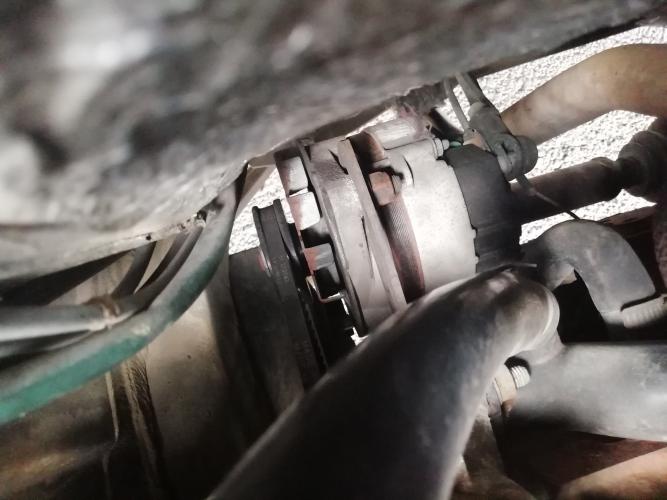

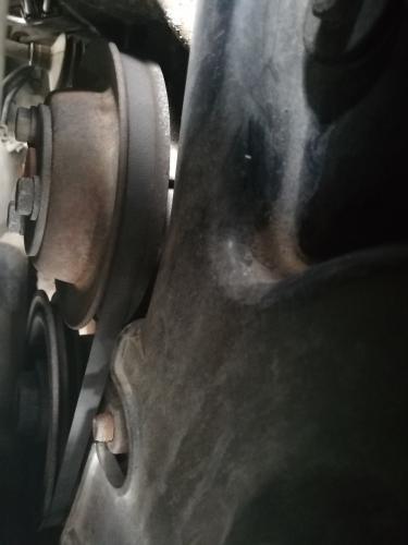

Comunque questa é la cinghia che parte dall alternatore IMG_20191121_141408.jpgIMG_20191121_141718.jpg
​​​​​​Schiacciandola col dito con una certa forza diciamo che flette di 1cm/1.5cm...
Chr per me potrebbe essere tanto come pocofrown
