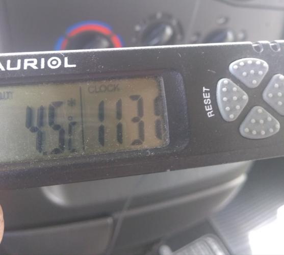

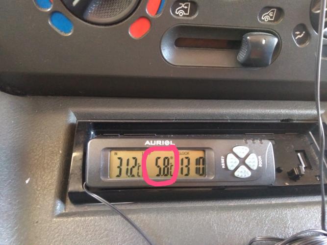

Ti racconto la mia esperienza... anni fa, quando ho comprato il mio attuale camper, tra gli svariati accessori montati dal precedente proprietario (tra cui il clima in cellula e il generatore), non aveva il clima in cabina, accessorio secondo me molto fondamentale... e per sopperire a questo accessorio, ho fatto svariate prove per vedere se in viaggio il clima della cellula alimentato dal generatore mi poteva dare un po' di sollievo in cabina, ma alla fine delle prove, nonostante la canalizzazione che avevo fatto fino ad essa, sono arrivato ad un risultato finale che non mi soddisfaceva  ... però voglio precisare che se questa prova fosse andata bene, al posto del generatore, il clima  l'avrei fatto funzionare tramite un adeguato inverter...che sarebbe stato alimentato da due batterie agm da 100A ognuna, ricaricate dall'alternatore motore da 170A...
 alla fine ho montato con le dovute modifiche fatte da me, un clima smontato da un auto che dovevo demolire...   ti posso solo dire che adesso é tutto un altro viaggiare paragonato al clima cellula...
ma sono arrivato anche a 4,5°..
... Il sensore temperatura era posto all'uscita della bocchetta centrale del cruscotto... quindi puoi capire benissimo qual'è il mio consiglio...
