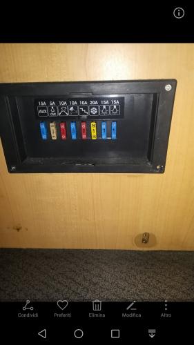

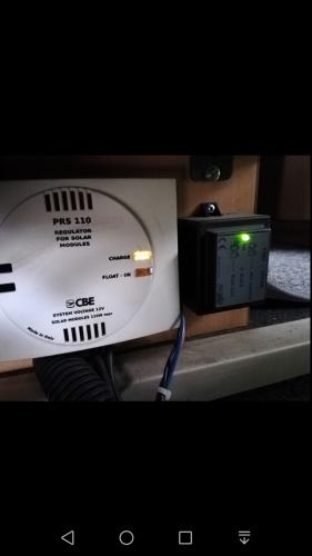

Ho sottomano questa foto, può essere utile ?

Sono in una zona con poco segnale e non riesco a visualizzare le foto. Di che anno e marca è il camper?

quindi ok sempre collegato? Bisogno di altre foto per centralina?
