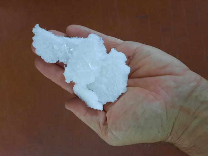

Inserito il 18/06/2023 alle: 11:11:56
Salvatore: un disastro, per quanto mi riguarda, l'AdBlue.
Il mio mezzo sta fermo per molti mesi di fila (ma tanti, e non posso farci niente se non accenderlo ogni tanto e farlo scaldare), l'AdBlue ha una scadenza e inoltre è a rischio cristallizzazione, bloccando ovviamente tutto. 3 anni fa, il mezzo mi è stato consegnato con il pieno di AdBlue... Ovviamente in neanche 4 mila km non ho mai rabboccato e quindi è diventato d'annata.. Aspirarlo fuori non sono rouscito e allora  per sostituirlo, giù il serbatoi e svuotato tutto. Cavolo, era ancora pieno e non puoi immaginare la fatica per sganciarlo delle fasce metalliche che lo sorreggono. Ora ha dentro un solo litro con additivo... sperem. Pero', accendendo il motore non mi da indicazione di rifornire e questo non mi piace...
Inoltre: non ho trovato AdBlue cristallizzato nel serbatoio (o almeno mi sembra) ma appena tirato fuori tempo un giorno ed diventato come da foto... Maledizione... ma un bel motore benzina no, vero?
Buona giornata. Vittorio.

Inserito il 18/06/2023 alle: 12:41:31
In risposta al messaggio di vadopiano del 18/06/2023 alle 11:11:56
Salvatore: un disastro, per quanto mi riguarda, l'AdBlue. Il mio mezzo sta fermo per molti mesi di fila (ma tanti, e non posso farci niente se non accenderlo ogni tanto e farlo scaldare), l'AdBlue ha una scadenza e inoltre
è a rischio cristallizzazione, bloccando ovviamente tutto. 3 anni fa, il mezzo mi è stato consegnato con il pieno di AdBlue... Ovviamente in neanche 4 mila km non ho mai rabboccato e quindi è diventato d'annata.. Aspirarlo fuori non sono rouscito e allora  per sostituirlo, giù il serbatoi e svuotato tutto. Cavolo, era ancora pieno e non puoi immaginare la fatica per sganciarlo delle fasce metalliche che lo sorreggono. Ora ha dentro un solo litro con additivo... sperem. Pero', accendendo il motore non mi da indicazione di rifornire e questo non mi piace...  Inoltre: non ho trovato AdBlue cristallizzato nel serbatoio (o almeno mi sembra) ma appena tirato fuori tempo un giorno ed diventato come da foto... Maledizione... ma un bel motore benzina no, vero? Buona giornata. Vittorio.
Ciao Vittorio.
Penso che la tua fotografia sia molto piu' esplicativa di tante parole.surprise
Sono testimone di un furgonato nuovo, fermo un po' di mesi sul piazzale del concessionario.
Veicolo acquistato e immatricolato.
Al momento della consegna, non c'e' stato verso di farlo partire.
Caricato su carro attrezzi e portato alla piu' vicina officina Peugeot.
Diagnosi: circuito dell' urea completamente intasato.
Devo dire che l' assistenza Peugeot si e' comportata perfettamente.
Comunque circa un mese, tra smontaggio, attesa ricambi e montaggio.
Tra l' altro e' stato necessario sostituire il serbatoio del gasolio.
Facile immaginare l' umore del proprietario.
Benedetti i motori che non hanno bisogno dell' urea.surprise
