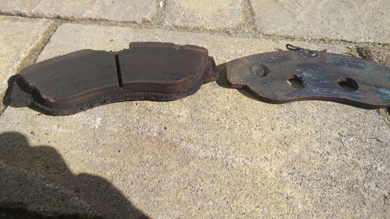

intanto (visto l'interesse) comincio a postare le foto :

si e' scollato il materiale d'attrito dal supporto in ferro...e ci si e' a nche frenato sopra per un bel po'.
strano che non sia sparita tutta la pastiglia, di solito si sfilano dalla fessura fra disco e portapinza...

A me é successo con la moto dopo anni che era ferma l'ho rimessa in sesto ad inizio agosto ho fatto un giro con mia moglie tutto ok due giorni dopo sento che struscia la pasticca morale una pasticca completamente finita e strisciava ferro con ferro fortuna che il disco non si è rovinato, quindi ho pensato che si fosse staccata la parte in "ferodo". Potrebbe essere stato anche un caso così come dice Magis perché se fosse rimasta una pinza bloccata avrebbe fatto rumore, si sarebbe scaldato il freno con la puzza di freno bruciati.

Da veder dalle foto penso, anche io come magics, che il supporto dove vi è attaccato il ferodo ha strisciato sul disco; e sembra che nell'altra pastiglia pastiglia il ferodo non sia ben attaccato al supporto (questo confrontando con le pastiglie che ho appena tirato giù dalla prius, anche le mie hanno 12 anni con 216.000km ma un peso inferiore)... Quindi presumo che si sia staccato il ferodo dal supporto come ha detto magis.
Consigli in generale che posso dare è applicare pasta di rame tra supporto e pistoncino per ridurre in rumore; cambiare ogni 3 anni il liquido freni se è un DOT3, o ogni 2 se è DOT4, ogni anno se è DOT5 o 5.1 poiché all'aumentare del DOT aumenta l'igroscopicità (capacità di una sostanza ad assorbire molecole d'acqua). In compenso all'aumentare del DOT aumenta la temperatura d'ebollizione.
I liquidi DOT 3 e 4 possono essere miscelati poiché hanno la stessa base (glicolica) ovviamente la caratteristica risultate è quella di un DOT3. Mai miscelare un DOT5 con un 3 o 4 poiché cambia la base (siliconica).
Spurgare l'impianto per sicurezza.
Cambiare i tubicini se lo si ritiene utile (valutando lo stato dei tubicini).
Verificare che i pistoncini siano "liberi" e non bloccati o anche parzialmente; verificare che l'impianto sia pulito (per lo meno i tubicini vicino alle pastiglie) sennò quando si rilascia il freno, il pistoncino ritorna lentamente.

allora rispondo in ordine scarso:
ieri sono arrivato troppo tardi e col buio le foto non venivano
ho smontato l' altra gomma ed effettivamente pastiglie ce ne sono almeno al 50% e simmetriche (col chiaro tiro giu' la pinza) (in ogni caso cambio tutto )
i tubi sembrano buoni
a questo punto tendo a dare ragione a chi sostiene che la pasticca si sia sbriciolata

Vedendo le immagini,
non posso che concordare con quanto dicono L'impiegatodelvolante e Magis,
la pasta del materiale di atrito si è sbicciolata !
Questo, di solito accade, più facilmente, su prodotti scadenti e di scarsa fattura.
Non vorrei essere pietra di scandalo (come spesso accade), ma questo accade quando si usano prodotti di basso costo e di bassa qualità !
Nessuno mi garantisce che un marchio primario non si riduca male, ma almeno...chi smonta (un nuovo meccanico di altra officina, un perito, chichessia...) non potrà obiettare che NON siano stati usati prodotti di marchi primari, od originali !
Lo so, sono un pò parachiulo, ma mi paro anche il sederino, se faccio un lavoro per un'altro, uso materiali di ottima fattura, li paga l'utente, e io non rischio una denuncia o peggio...

Confermo u suggerimenti di Speedy3 e aggingo: quello che pensavo di fare ora e' cambiare dischi e pastiglie .. prendendo brembo me la cavo con 100 euro tutto  che ne dite ? se ti rifornisci dove compra magis ( vedi altro posr su questo tema) si. Ma se vuoi roba buona non penso. Solo la serie pastiglie va dalle 60 alle 80€
te lo dico da meccanico, i brembo sono buoni ma non eccezionali, meglio i Pilenga, sono più performati su mezzi di un certo peso, per quanto riguarda la pinza guarda bene che scorra facilmente nella sede, che si consumi di più dalla parte del pistoncino e quasi normale ma se come dici una si è consumata del tutto e l'altra sembra nuova allora la colpa è tua che freni sempre e solo sfiorando il pedale così usuri il disco perchè lo fai scaldare in modo anomalo, più o meno come una cottura lenta, ogni tanto una bella pinzata fa bene all'insieme

assolutamente NO, qui non è colpa di prodotto ma di surriscaldamento costante, dovuto più che altro a qui medi di frenare leggero leggero, che fanno si che sia tutto cotto a fuoco lento
