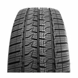

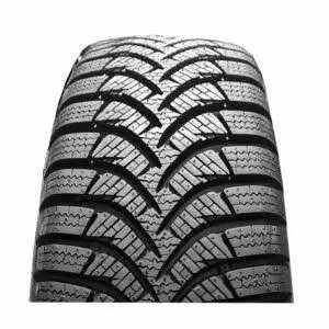

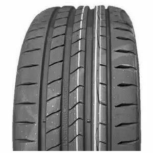

gomma estiva
è ovvio che in caso di neve non faccia grip anzi non fa grip gia solo sentendo le previsioni meteo he danno neve
gomma 4s
gomma invernale
viusto per avere sott occhio i tre profili che varietrano leggermente da fabbrica a fabbrica
la gomma estiva ha gli spazivioti giusto ili imo sindacale per scaricare l acqua pere auto a 90kmh
ovviamente camion e furgoni a velocità inferiori tenendo presente che il peso gravante sul battistrada fa già di suo una ottima spinta per l espulsione d liquido
Le 4s e le invernali hanno i vuoti per aderire sulla neve.
