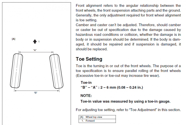

Controllato sul manuale di officina:

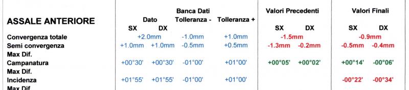

e questo è la stampa dell intervento effettuato:
Mi serve un aiuto dagli esperti perchè è la prima volta che guardo queste cose per me un po astruse
Mi sembra di capire dal manuale che la convergenza deve essere tra +2 e +6mm
Dai dati in archivio nello strumento dice +2.0
Prima era -1.5  e ora è - 0.9
Correggetemi se interpreto male, ma mi sembra tutto sbagliato.
Non ho memoria se in passato qualcun altro mi ha controllato la convergenza che potrebbe avere fatto lo sbaglio iniziale.
Secondo me sono tanto abituati alle TA che hanno convergenza negativa che se è positiva casomai pensa a un errore? Mah, ma se è lui il professionista, dovrebbe essere l ABC.
Inizialmente era sbagliata perchè aperta e non chiusa, ma forse se la cavava piu o meno, ma ora è troppo neutra e quindi sente qualsiasi buchetta o sassolino rendendola instabile.
Se lo strumento diceva +2 perchè non ha messo +2.0  ?  Forse la ha vista talmente diversa che gli sembrava strano?
Secondo me deve metterla almeno a +2.0 se non anche un pelino + chiusa , diciamo +3.0 o  +4.0 che potrebbe guidarsi anche meglio forse a scapito di consumo maggiore delle gomme?
Ma visto che ci capisco nulla, sarebbe gradito un parere esperto, così non faccio la figura del pisquano con il gommista laugh

Controllato sul manuale di officina: e questo è la stampa dell intervento effettuato: Mi serve un aiuto dagli esperti perchè è la prima volta che guardo queste cose per me un po astruse Mi sembra di capire dal
manuale che la convergenza deve essere tra +2 e +6mm Dai dati in archivio nello strumento dice +2.0 Prima era -1.5  e ora è - 0.9 Correggetemi se interpreto male, ma mi sembra tutto sbagliato. Non ho memoria se in passato qualcun altro mi ha controllato la convergenza che potrebbe avere fatto lo sbaglio iniziale. Secondo me sono tanto abituati alle TA che hanno convergenza negativa che se è positiva casomai pensa a un errore? Mah, ma se è lui il professionista, dovrebbe essere l ABC. Inizialmente era sbagliata perchè aperta e non chiusa, ma forse se la cavava piu o meno, ma ora è troppo neutra e quindi sente qualsiasi buchetta o sassolino rendendola instabile. Se lo strumento diceva +2 perchè non ha messo +2.0  ?  Forse la ha vista talmente diversa che gli sembrava strano? Secondo me deve metterla almeno a +2.0 se non anche un pelino + chiusa , diciamo +3.0 o  +4.0 che potrebbe guidarsi anche meglio forse a scapito di consumo maggiore delle gomme? Ma visto che ci capisco nulla, sarebbe gradito un parere esperto, così non faccio la figura del pisquano con il gommista
da quel che si vede è sbagliata la convergenza, ma quel mezzo non è magari che deve esser fatta prima anche dietro?
Da quello che dice la casa la convergenza dovrebbe essere chiusa sul davanti (il prolungamento dell'asse delle ruote si incontra sul davanti del veicolo)
invece la tua è aperta.
tieni conto poi che questi valori sono a veicolo fermo, generalmente in movimento tendono ad aumentare un poco.
ma non sò se questo può dare gli scompensi su strada come racconti
in ogni caso, avendo alzato la vettura probabilmente si è modificata anche la campanatura della ruota
può darsi che per questo ti sembra più ballerina
se fossi in te attendere la sostituzione delle gomme, e poi...
farei regolare entrambe (se si può regolare la campanatura, ma da quello che c'è scritto sul manuale no)
saluti

Da quello che dice la casa la convergenza dovrebbe essere chiusa sul davanti (il prolungamento dell'asse delle ruote si incontra sul davanti del veicolo) invece la tua è aperta. tieni conto poi che questi valori sono a veicolo
fermo, generalmente in movimento tendono ad aumentare un poco. ma non sò se questo può dare gli scompensi su strada come racconti in ogni caso, avendo alzato la vettura probabilmente si è modificata anche la campanatura della ruota può darsi che per questo ti sembra più ballerina se fossi in te attendere la sostituzione delle gomme, e poi... farei regolare entrambe (se si può regolare la campanatura, ma da quello che c'è scritto sul manuale no) saluti Giorgio
Esatto, la convergenza da manuale dovrebbe essere chiusa o positiva (+2.0) come nella maggior parte delle trazione posteriore, mentre gia prima dell intervento era negatina o aperta (-1,5) come si usa sulla maggior parte delle trazione anteriore, (e forse fu colpa di un altro gommista) , ma penso che anche -1,5 pur essendo all opposto, dava un certo equilibrio.
Ora che la ha portata o -0,9 (e non ne capisco il perchè e da dove lo ha tirato fuori) è talmente neutra che per quello che l auto è inguidabile perchè non ha piu un suo equilibrio che la fa andare dritta.
delle trazione anteriore, (e forse fu colpa di un altro gommista) , ma penso che anche -1,5 pur essendo all opposto, dava un certo equilibrio. Ora che la ha portata o -0,9 (e non ne capisco il perchè e da dove lo ha tirato fuori) è talmente neutra che per quello che l auto è inguidabile perchè non ha piu un suo equilibrio che la fa andare dritta. L altra sera che pioveva, ho fatto un sorpasso tirando la terza ai 100 e c'è voluto del bello e del buono per tenerla, mi sembrava di guidare in un tifone con raffiche di vento da tutte le parti, e non si muoveva una foglia Ma abituato a guidare il camper sulla autostrada in Liguria, si è allenati
Per la mia (poca) esperienza anche le auto TA hanno convergenza positiva, un po' meno delle TP ma sempre positivo
