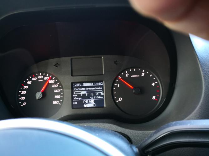

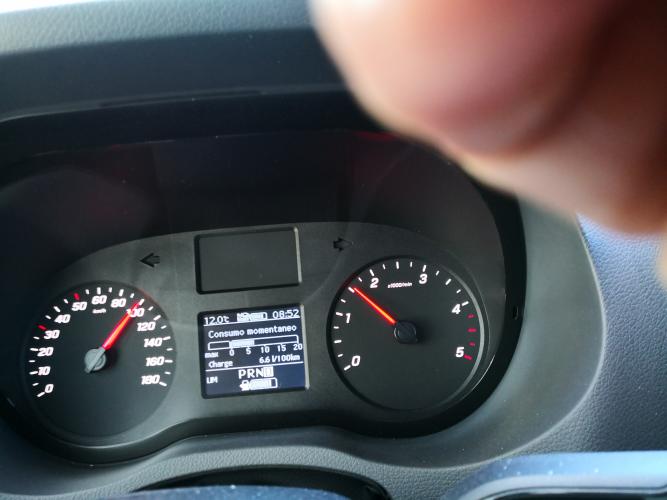

la strada almeno in piano (o meglio in pendenza) e la massa, a 100km il motore è in 8a a 2000giri,superati i 100km/h (ci sono comportamenti discordanti tra Sprinter e Ducato) bisogna fargli capire che si è sulla velocità desiderata perché in caso contrario il cambio rimane in 8a, al limite dipende dalla pressione sull'acceleratore, aumenta la velocità, cosa fare per far capire che si vuole far entrare la 9a?occorre fare un leggero rilascio dell'acceleratore, a questo punto entra la 9a e il numero dei giri da 2000 Passa a poco + di 1500. Rimane in queste condizioni fin tanto che il motore riesce a spingerlo, basta un falso piano in salita che ripassa in 8a.  Metto in evidenza la parte ove mi spieghi benissimo come si comportano i cambi 9GTronic o alias ZF9: se non fosse per le nove marce al posto di sei, è pari pari a come si comporta il mio. Se sono ad 90 km/h, non mette la sesta finché non è passato almeno un chilometro, perfettamente pianeggiante senza neanche un leggerissimo avvallamento, ma se aumento appena appena l'accelerazione per riportarlo subito dopo alla posizione precedente, quasi sempre passa alla sesta marcia: quindi ugualissimo. L'appena appena sta che se accelero di più aumenta la velocità con i cambi di marcia conseguenti. Un piccolo particolare che ho già raccontato e che vale per i maniaci degli stacca batterie: nel mio caso, la centralina memorizza il mio modo di guidare e, dopo qualche tempo, effettivamente ragiona come ragiono io. Successe che ad un certo punto non si comportava più come gli avevo insegnato ritornando a quando era nuovo. Il responsabile dell'officina autorizzata mi chiese se per caso avevo scollegato la batteria motore: Si, avevo cambiato la batteria motore e questa temporanea disalimentazione della centralina le aveva fatto perdere le mie abitudini. Giovanni
Giovanni, in 20 anni ne è passata di acqua sotto i ponti, alias i "ponti" di trasmissione.
2 foto per dire che :in 9a marcia giri e consumi, ricordo che non è un'auto.
