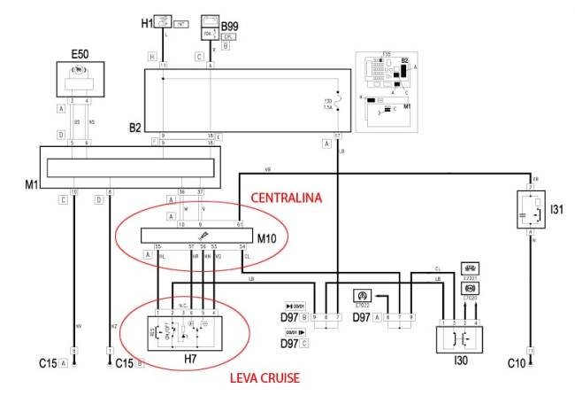

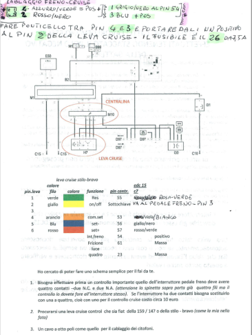

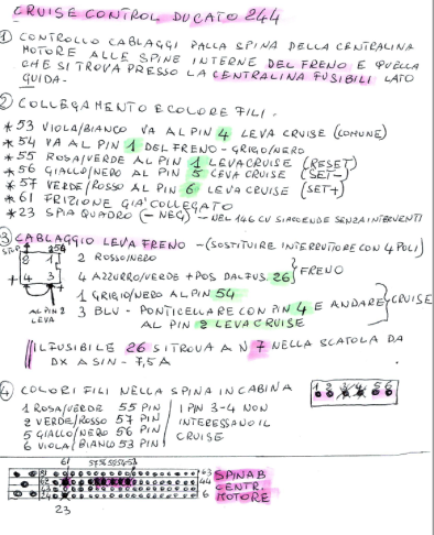

Buongiorno a Tutti, abito a Chieri (TO) e sono possessore di un Challenger 163 motorizzato fiat ducato x244 146cv. acquistato ad aprile di quest'anno. Forse preso dall'entusiasmo del principiante ho già fatto circa 8000 Km. e mi sto divertendo veramente tantissimo col mio v.r. a scoprire questo modo di viaggiare e fare vacanze. Vengo al punto, avendo provato la comodità del cruise control della mia autovettura oramai abbandonata in garage perchè non più utilizzata per viaggi, ho visto che coppog è riuscito ad installare una leva cruise recuperata da uno sfascia carrozze. Convinto che anche altri utenti intervenuti in questi forum sono riusciti nell'impresa, vorrei chiedere delle delucidazioni circa alcuni passaggi che non mi sono chiari.
Il contatto + n.c. sarebbe sempre quello che collego il filo giallo della leva?
il connettore d97 A e B sono uno solo? (se si come distinguerli)
Il contatto 8 del connettore d97A dove va collegato? (se deve essere collegato?)
come mai un cavo 8 poli se i fili da portare nel veicolo dalla centralina sono 5?
che sezione deve avere il cavo di collegamento centralina leva cruise?
come ha collegato i fili centralina motore/leva? (saldati o con dei fastom)
ringrazio anticipatamente tutti quelli che mi potranno dare informazioni.

Ciao,se sicuro che lo schema che hai postato è del 244?
Usa la funzione cerca sicuro trovi molte indicazioni.

si sono sicurissimo, è questo è il link del vecchio trend
dove coppog ha condiviso lo schema.

Inserito il 30/09/2016 alle: 15:46:43
Se ne è parlato nel link
Per rispondere alle domande:
il contatto NC della leva non è collegato e non è un positivo
I connettori 97 sono dei ponti ma non ti interessano, usali solo nello schema elettrico per capire.
Il contatto 8 del 97A è già collegato.
se riesci a trovare il connettore
che si parla nel post precedente sotto il volante o vicino alla fusibiliera non ti serve portare i fili dalla centralina.
I collegamenti li fai come vuoi, saldi, metti un mammut dei faston, come credi.

grazie Hotrod, da una lettura veloce ho capito che i 4 fili della leva li collego connettore nero sotto il cruscotto (se lo trovo), e dunque non devo portare nulla dalla centralina motore. Il 5 filo della leva lo collego al positivo sotto chiave (se  ho capito bene), invece i collegamenti spia quadro strumenti ed interruttore nuovo 4 fili come e dove li collego??
Se tu hai fatto il lavoro puoi dirmi se i fili del connettore sotto il cruscotto corrispondono come colore a quello dello schema sopra indicato?

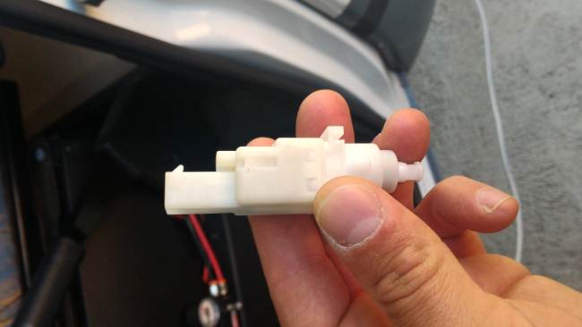

A suo tempo smontai il quadro degli strumenti e ho visto che mancava il led e un connettore dietro nel quadro strumenti, alchè ho rinunciato al led nativo.
Dipende cosa han fatto in Fiat, se è un Power 146 CV dovrebbe essere più recente del mio e forse ha tutto.
Il costo del pulsante freno dovrebbe essere sui 15€ da lì vedi che ci sono i fili anche per la parte NC che serve appunto al cruise.

Inserito il 30/09/2016 alle: 18:42:07

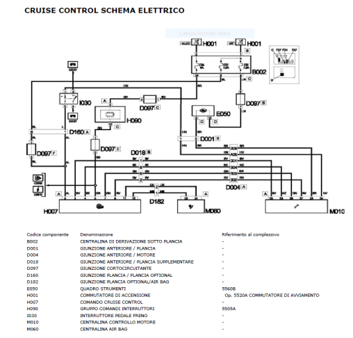

questo è lo schema scaricato dal manuale officina del mio fiat ducato 2.8 jtd 146cv. del 2005. effettivamente coincide con quello precedentemente postato tranne qualcosina.
ciakimon76
ciakimon76
ciakimon76
Inserito il 30/09/2016 alle: 18:49:43
H007 comando cruise;
D018b dovrebbe essere il connettore nero da cercare;
I030 è l'interruttore 4 fili dello stop;
E050 è la spia dell'indicatore strumenti;
M010 è la centralina motore;
D097B + sotto chiave dove mettere il fusibile 5A. questo è tutto quello che mi serve.
Credo sia importante vedere anche se c'è il connettore D004A, che unisce centralina motore, interruttore freno, spia quadro strumenti e leva cruise control
credo

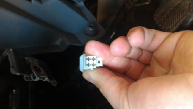

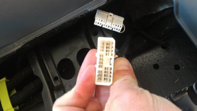

Inserito il 30/09/2016 alle: 22:20:55

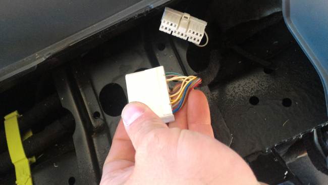

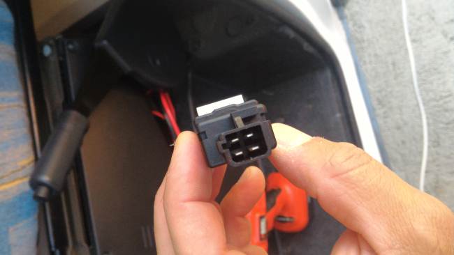

ciao a tutti. anche io sono interessato anche se ancora non ho la leva cruise.

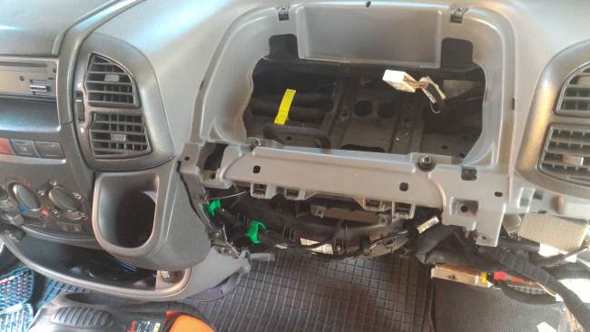

il mio ducato  e del gennaio 2004 ho smontato la mascherina del piantone dello sterzo ma non c'è nessun cablaggio
vicino ai fusibili ho trovato un connettore femmina nero uguale alla foto postata da hotrod con collegati 2 fili e  non quattro.
potrebbe essere il connettore giusto?

Inserito il 03/10/2016 alle: 17:45:48
Potrebbe essere il connettore giusto ma penso gli manchi la femmina con i 6 fili che ti servono, per cui i fili li devi portare dalla ECU.

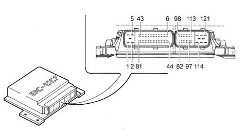

Inserito il 04/10/2016 alle: 12:38:26
Non ti servono quei 2 fili, non badare.
Ti manca un pezzo di cablaggio, appunto dalla ECU passando sotto la fusibiliera nel vano motore dove c'è un altro connettore grande al cruscotto.
Qui vedi la piedinatura della ECU che si trova sul parafango vicino al faro SX sotto una protezione in plastica.
Controlla i piedini che ti interessano fuorchè il 61 dove arrivano al connettore Maschio/femmina affogato sotto la fusibiliera e vedrai che arrivano da un lato ma non ripartono dall'altro, devi portarli nell'abitacolo con un cavetto da citofono o da seriale, magari schermato.

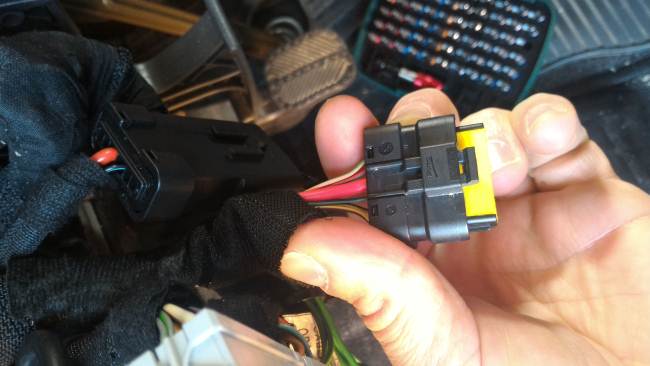

Inserito il 04/10/2016 alle: 21:09:22

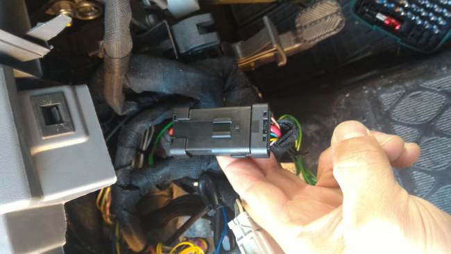

Buonasera, allora questo è quello che ho trovato e credo di essere molto fortunato:
connettore nero ovvero nello schema D018B
interruttore pedale freno nuovo con 4 pin
e relativo cavo già cablato
vecchio interruttore
ciakimon76
ciakimon76
ciakimon76
Inserito il 04/10/2016 alle: 21:24:01
questo è quello che credo si essenziale....
connettore D160A da dove prendere il segnale del pin 3 interruttore pedale freno e alimentazione sotto chiave da portare al filo giallo della leva.
se vedete nello schema in questo connettore bianco il pin 1 filo azzurro è il segnale del pedale freno ed il pin 6 (azzurro bianco) alimentazione sotto chiave protetta da fusibile 27 7,5 A.
ora collegare il connettore D018B alla leva cruise è un gioco da ragazzi.... al connettore D160A ponticello il pin 1 (segnale freno) ed il pin 6 (corrente sotto chiave ) e lo collegherò direttamente al pin 2 (filo giallo) della leva senza passare dal connettore D097F.
appena collego tutto vi farò sapere.
Per essere arrivato a tutto questo devo ringraziare Fernando " zioferny1" che mi ha mandato degli schemi che gli ha girato (Adriano Ferrari) sempre utente di questo forum.

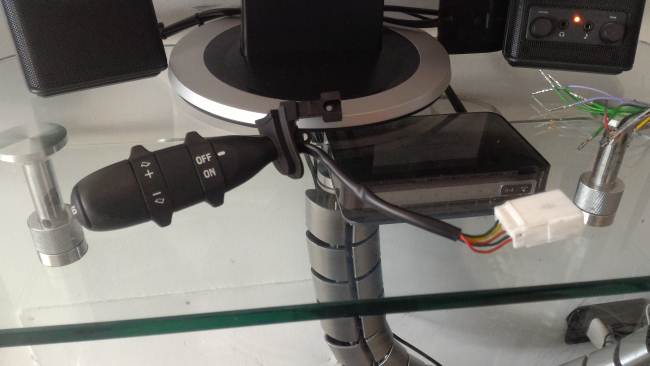

Inserito il 04/10/2016 alle: 21:50:36
questi sono gli schemi che mi sono stati molto utili, spero lo siano anche a Voi:

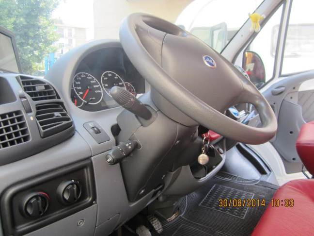

questo è il lavoro finito di  zioferny1.
e questo un'altro modo per posizionare la leva
e questo di (Adriano FERRARI)
ancora grazie

Bene , tu sei fortunato.
Anche se non capisco in quello schema che funzione ha il ponte sui pin 3 e 4 del pulsante stop, magari Zioferny o Adrife ce lo diranno.
