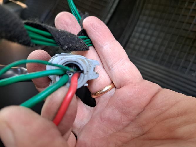

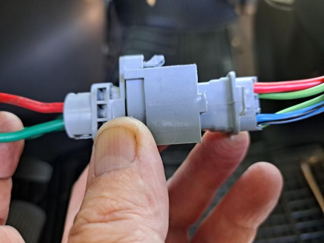

Alla fine è stato utile per metter mano a tutto, pulire, fare manutenzione e controllare per bene cablaggio etc.
mi sono anche reso conto che la caduta di tensione maggiore che vedo è dovuta al compressore del frigo che ho fatto trasformare in quadrivalente. Frigo e compressore insieme portano via 0.2v circa.
Il fatto che fosse reperibile mi porta a pensare di aver trovato il problema. Ed è plausibile come causa.
Grazie del supporto!
